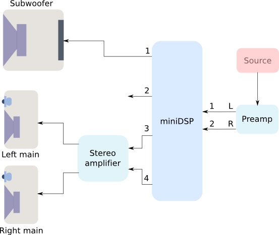

Έστω ότι έχουμε ένα PC για να παίζει τη μουσική μας, την οποία στέλνει σε ενα DAC και στη συνέχεια σε προενισχυτή και τελικούς ενισχυτές.
Η σωστή τοποθέτηση ενός minidsp (του απλού) είναι να τοποθετηθεί ανάμεσα στον προενισχυτή και στους ενισχυτές.
Και ερωτώ: Δεν είναι βλακεία αυτό; Με την έννοια ότι το minidsp θα πάρει το αναλογικό σήμα(που ήταν πριν ψηφιακό) θα το ξανακάνει ψηφιακό (ADC) και μόλις κάνει τις ισοσταθμίσεις σε ψηφιακό επίπεδο, θα το ξανακάνει αναλογικό με το DAC του.
Αξίζει αυτό το πέρα δώθε ή το πραγματικό entry level προϊόν είναι το αντίστοιχο miniDSP HD και το απλό minidsp είναι για αυτούς που λυπούνται να πετάξουν τον προενισχυτή και το DAC τους;

Θέλει προσοχή στην μέγιστη τάση εξόδου των mini DSP και αν αρκεί να διεγείρει πλήρως τους τελικούς μας.
Το απλό mini DSP έχει 0,9 volts, όταν το HD έχει 2 volts.

Καλά τα λες λύκε.
Επίσης:
Όλη η επεξεργασία οφείλει να γίνεται σε φουλ στάθμη σήματος, κι όχι στην έξοδο του προ, όπου υπάρχει σημαντική πτώση στάθμης σε τυπικές ακροάσεις, εκτός κι αν ακούς σερί στα 0 db..
Κανονικά, στο mini DSP πρέπει να υπάρχει έλεγχος volume μετά τις εξόδους του.
Η διπλή μετατροπή λιγότερο με απασχολεί, αν και είναι κι αυτή ένα θέμα, καθώς στην ουσία ακυρώνει την όποια "ποιότητα" του πρώτου Ντακ, και παίζουν τα Ντακ του μίνι ντιεσπί.
51.405
125.593
Η χρήση του απλού μίνι ντιεσπί, είναι κατά βάση για διαχείριση των σαμπ, με πολύ μικρούς συμβιβασμούς (σε τυπικά σετάπ)

Ιδανικά, τα μηχανάκια αυτά πρέπει να λειτουργούν ως τμήμα ενός ευρύτερου προενισχυτή, ευρισκόμενα μετά τον επιλογέα εισόδων.
Να ακολουθεί το ρυθμιστικό στάθμης και στην συνέχεια τέσσερις προενισχυτικές βαθμίδες για την οδήγηση των τελικών ενισχυτών.
Η οποιαδήποτε μετατροπή πάντα επιφέρει απώλειες. Ιδίως αν αναλογιστούμε πως υλοποιείται ένας αναλογικο-ψηφιακός μετατροπέας.

κι όμως έχεις επιλογή για 0.9 ή 2 στο απλό minidsp, έχει 2 versions.
Ωραία, αν θέλεις απλά να διαχειριστείς τα σαμπ, θα έπαιρνες το απλό;
Βασικά γιατί να πάρεις το απλό και να μην δώσεις άλλα 150 και να έχεις την επιλογή να το χρησιμοποιήσεις και σαν dac?
Εγώ όχι. Έχω σύστημα πολύ υψηλών προδιαγραφών σε χώρο αξιώσεων.
Για το 99% του κόσμου όμως, υπεραρκεί.
Γιατί είσαι τσιπης.
Για το κόστος.
Ομοίως με τους φιούζιον.
Και υπεισέρχεται και ο παράγοντας κόστους σε επίπεδο σύνδεσης, θα θες ψηφιακές εξόδους να στέλνεις σε διάφορα σημεία. Άι βρες τες. Τρίνοβ. :fuckyou:
Και σε πιο απλά σενάρια θα ζοριστεις. Τα έχω περάσει εδώ και μια 20-ετια. Άι βρες ψηφιακές εξόδους για πολυκάναλα σετάπ και σε συνδυασμό με 3-ενισχυση 3-δρομου ηχείου, με κάθε είσοδο ψηφιακή, και έξτρα δρόμος σε ψηφιακό επίπεδο για σαμπ.
Been there, done that. Δεν είναι απλό...
51.405
125.593
Γενικά, το απλό γνωστό και καλό μίνι ντιεσπί είναι μια "γέφυρα" να συνδέσεις παλαιού τύπου ηχοσύστημα με τις σύγχρονες δυνατότητες.
Με συμβιβασμούς, αλλά εύχρηστο και οικονομικό.
Σε υψηλών προδιαγραφών σύγχρονα ηχοσυστήματα, το απλό δεν έχει θέση.
Το χω δοκιμασει κ με επιτυχία: η σωστη σειρα ειναι: source--> dsp--> preamp--> powerAmp--> speakers ή αν θες για subwoofer : source--> dsp--> preamp--> lowpass filter-->powerAmp--> subwoofer
Το dac μπαινει πριν το dsp
