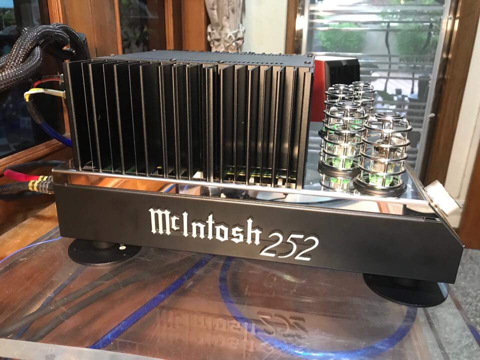

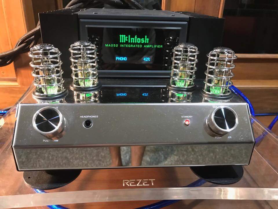

Συμφωνώ!!! Γ' αυτό εάν υπάρχει κάποιος που έχει το παρακάτω μηχάνημα, ή έχει ξεμείνει σε σένα αγαπητέ φίλε Κωνσταντίνε, στείλτο μου. Κρίμα να πεταχτεί..

Όντως, κρίμα είναι.
Όπως και τα παλιά αυτοκίνητα που πετάγονται.
Και τα παλιά παπούτσια.
Ρακοσυλλέκτες ενωθείτε!
