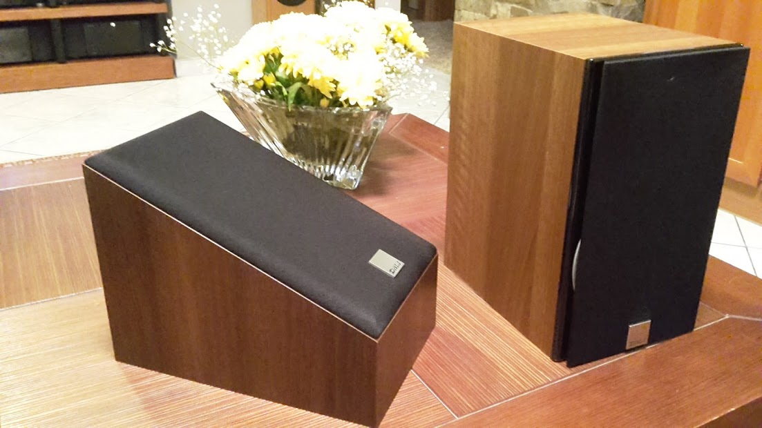

DALI alteco c-1

Πουθενά δε λέει για συχνοτικη απόκριση ..
150 είναι πολύ ψηλα για κόψιμο..
Γι'αυτό θέλω να μάθω που μπορούν να κοπούν τα ηχεία του νήματος...

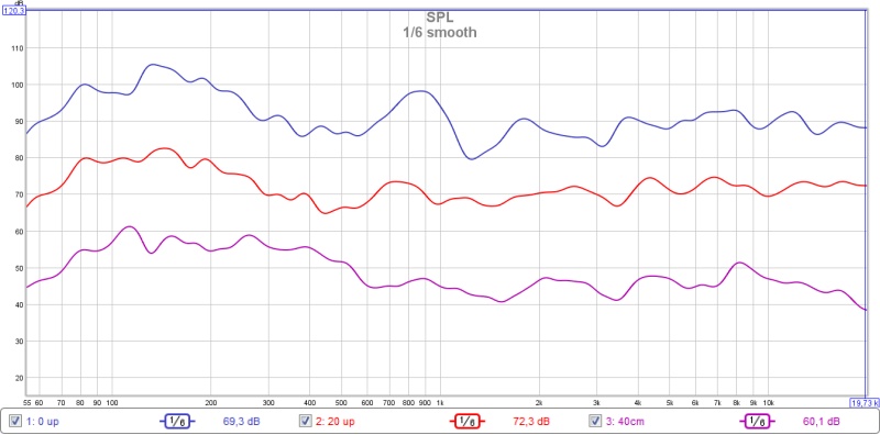

κανει οτι λεει το dali .......
...απο το 1μ η μετρησεις οχι EQ
μανιβελα ....:D
up
0 μοιρες
20 μοιρες
μανιβελα....:D
down
40 cm απο τον τοιχο το mic
οποτε ναι....μπορει να παιξει αξιοπρεπεστατα και πανω απο το κεφαλι αν ειναι κολλητα ο καναπες με τον τοιχο
.....κρος 70+ ;)

στα 2.5μ ειναι ο τουιτι ;):D
το βουναλακι απο 100-300hz ειναι απο τον τοιχο ....
....μολις γινει ισοσταθμιση θα γινει υπεροχο το γραφημα...;)
