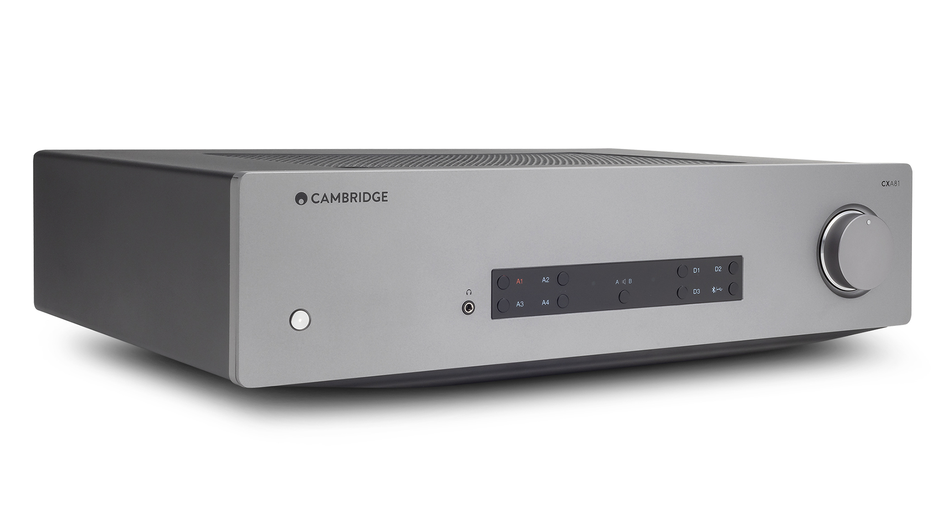

Καλησπέρα,σκέφτομαι την αγορά των dali oberon 7 με ενισχυτή τον Cambridge Audio CXA81.
Λόγω της κατάστασης με τον covid δεν μπορώ να τα ακούσω,μήπως τα έχει κανείς να μου πει την εμπειρία του;
Θα τα διεγείρει ο ενισχυτής;

καλησπέρα
σε γενικές γραμμές δεν νομίζω να σε απογοητεύσουν
είναι ένα safe ηχείο..... είχα κεντρικό και έχω ακούσει και αντίστοιχα βιβλιοθήκης
έχουν ξεκούραστο τουίτερ (με eq που τα ακουσα φυσικά)
στα υπόλοιπα με 2 x 7ιντσα που βλέπω να φοράνε τα συγκεκριμένα μπορεί ή να σου κάτσουν ωραία στον χώρο ή να σου μπουμπουνίζουν με ουρές
σε τι απόσταση θα τα έχεις από την θέση ακρόασης, σε τι χώρο(τμ)?
και σε τι στάθμες ακούς?

Ο χώρος είναι σαλόνι γύρω στα 25 τμ,απόσταση ακρόασης 2,8μ.
στάθμες χαμηλές - μεσαίες πιο σπάνια,είδη μουσικής απολα άλλα πιο πολύ ηλεκτρονική.
Θα ματσαρει καλά ο ενισχυτής;τα σηκώνει ο συγκεκριμένος;

για μικροχαμηλές εντάσεις που θα ακούς δεν θα έχεις πρόβλημα
κάποια στιγμή που θα μπορέσεις όμως
εκμεταλλεύσου το sub output του ενισχυτή
θα κόψεις το δύσκολο φορτίο από τα ηχεία και θα πάει στο sub

Σου έβαλα αυτά τα review γιατί αυτά που έχεις διαλέξει είναι πολύ καλή αγορά.
Αν χρειαστείς μόνο παραπάνω μπάσο θα κοιτάξεις κάποιο subwoofer.

Λες να μένει από δύναμη ο ενισχυτής να κοιτάξω κανέναν πιο δυνατό;To sub θα το πάρω πολύ αργότερα

αν ακούς σε νορμαλ εντάσεις όπως λες δεν θα εχεις θέμα....
φυσικά όπως έχει πει κ μια ψυχή εδώ μεσα
τα watt πολλοί τα εμισησαν....τα πολλά watt ουδείς :biggrin:
το βασικό όμως πρόβλημα που δεν ξέρω αν εχεις διάθεση να ακούσεις-συζητήσεις είναι ο χώρος και η ισοσταθμιση που πάντα χρειαζόμαστε....

Τα dali oberon 7 τα έχω περίπου ένα χρόνο θέλουν δύναμη για να πάρεις το μέγιστο. Τα παίζω με nad C375BEE που αγόρασα από Amazon de στο χιλιάρικο γιατί εδώ είναι πολύ ακριβός.

Η αγορά και των δυο θα γίνει τώρα οπότε έλεγα να πάρω σε αυτά τα χρήματα ότι καλύτερο γίνεται.
Βεβαία αν είναι ο ενισχυτής ανεπαρκής στα watt η στα Ω με τα ηχεία να κοίταζα κάτι πιο δυνατό.
Έχω διαβάσει κατά καιρούς τα ποστ με τις ισοσταθμίσεις και την διαμόρφωση του χώρου άλλα αυτά θα τα αφήσω για αργότερα

τον χώρο μπορείς να τον αφήσεις για αργότερα....η ισοσταθμιση όμως πάει παρέα με τον ενισχυτή ...εκτός κ αν παίζεις με πηγή το pc ...όποτε μπορείς να το αφήσεις για μετά με καμία άδεια dirac ή κάποιο εξωτερικό μοντουλ της minidsp ...που θα ανεβάσει το κόστος....
σε γενικές γραμμές subs επιτρέπεται να βάλεις ή παίζει παντόφλα;

Λες να είναι μικρός ο cambridge;Από τα ηχεία είσαι ικανοποιημένος;

Προς το παρών θα παίζω από το pc και αργότερα έλεγα να πάρω ένα network streamer.
Η ισοστάθμιση είναι δύσκολο κομμάτι για μένα θα χρειαστεί ειδικό,σωστά;Ενα sub στην θέση του υπάρχον της jbl 3.1 μπαίνει άνετα .

Ο Nad C 375BEE όντως είναι καλύτερος από τον cambridge και σε watt αλλά η τιμή είναι διπλάσια.
