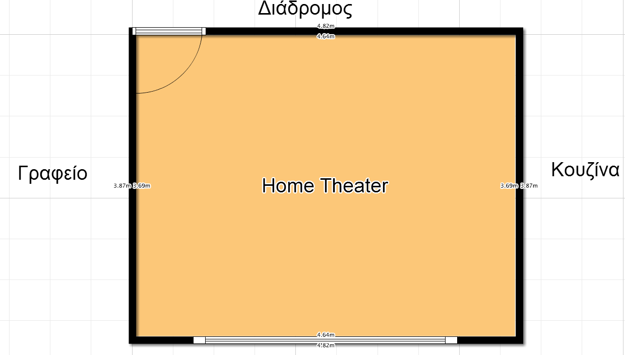

Το λοιπόν, τόσα χρόνια εδώ πότε δεν χρειάστηκα τις πολύτιμες γνώσεις σας, αλλά να που ήρθε ο καιρός...
Ζητάω τη βοήθειά σας για να φτιάξω όσο καλύτερα γίνεται ένα δωμάτιο στο (νέο) σπίτι, το οποίο προορίζουμε για home theater. Το σχέδιο είναι τελικό και δεν μπορεί να αλλάξει (μιας και είναι "έτοιμο" design), οπότε κοιτάω να δω τα εξής:
1) ποιος προσανατολισμός είναι καλύτερος για να στηθεί το πράγμα (δηλαδή σε ποιον τοίχο η οθόνη)
2) τί προβολέα μπορώ να δω με δεδομένο ότι θα είναι εντελώς budget κατάσταση και θα έχει τα βασικά (να παίζει fullHD δηλαδή..., εκτός αν υπάρχει και κάτι άλλο που θα πρέπει οπωσδήποτε να έχει), και επίσης θα δίνει την εικόνα που χρειάζεται στην απόσταση που θα έχει (ανάλογα τον προσανατολισμό)
3) τί μπορώ να κάνω με το ηχοσύστημα, δεδομένου ότι θα ακούω και μουσική. Στην Ελλάδα είχα έναν πολύ παλιό yamaha rxv 495 και δυο μπροστινά magnat monitor 1000 και δύο πισινά μικρά b&W 305, όχι κάτι σπουδαίο δηλαδή. Δε θέλω να ξεφύγω πολύ στο κόστος (θα τα φάει όλα το σπίτι).
Αυτό είναι το σχέδιο του δωματίου, έχω βάλει σημειώσεις στο τί είναι γύρω γύρω.
Τι λέτε;

Όλες οι μαύρες γραμμές είναιι τοίχοι;

Σόρυ ναι, οι μαύρες γραμμές είναι οι τοίχοι, η πόρτα είναι πάνω αριστερά όπως βλέπουμε το σχέδιο, και στο display home που το είδα το δωμάτιο (έχουμε και τέτοια κόλπα εμείς) η "οθόνη" (τηλεόραση είχαν αυτοί) ήταν στον πάνω τοίχο όπως κοιτάμε το σχέδιο, και ο καναπές στον κάτω. Αλλά αναρωτιέμαι μήπως τα 3.7μέτρα σχεδόν που είναι αυτή η διάσταση, είναι πολύ μικρή για να στηθεί σωστό setup που να δίνει μεγάλη εικόνα.
Το πόσα θέλω να δώσω υποθέτω πάρτο ως entry level σύστημα. Από προβολέα στην Ελλάδα είχα τον tw-700 ας πούμε, τίποτα ιδιαίτερο δηλαδή.

Μια χαρά είναι η απόσταση.
Προβόλι, εκτός της περίπτωσης να έχει καμιά μεγάλη προσφορά η Epson εκεί, δεν έχεις επιλογή. BenQ ή Optoma.

Δεν εχει κανενα παραθυρο,πασο προς την κουζινα κλπ?

Σόρυ ξέχασα, παράθυρο θα έχει στον κάτω τοίχο, αλλά ένα πολύ μακρόστενο σα φεγγίτη. Αλλά δε θα έμπαινε εκεί η οθόνη έτσι κι'αλλιώς, δηλαδή οι επιλογές ειναι είτε ο πάνω τοίχος, είτε ο δεξιά.

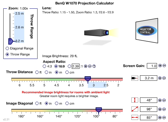

Για την μικρή διάσταση πάντως δύσκολα θα πάει πάνω από τις 100 ίντσες απ'ότι βλέπω. Πχ για τον παραπάνω προβολέα, αν υπολογίσουμε οτι δε θάναι και κολλημένος στον κάτω τοίχο, δεν αφήνει και πολλά περιθώρια για το μέγεθος της εικόνας:

Βάλε την οθόνη στον τοίχο που συνορεύει με την κουζίνα αν θες μεγάλη διάσταση οθόνης.
Βασικά μην βάλεις οθόνη για αρχή πρόβαλε πάνω στον τοίχο να γλιτώσεις λεφτά (βάψτο άσπρο ή metro gray της benjamin moore)
Πάρε όσο καλύτερο προβολέα μπορείς στα λεφτά που διαθέτεις, ψάξε για μτχ πάντα είναι better value for money
για avr ξεκινά κατά τη γνώμη μου και με ένα φθηνό εισαγωγικό yamaha, pioneer κλπ και βάλε μερικά ηχεία (ότι να'ναι! ) να παίζουν...όσο το ζεις και λίγο-λίγο θα επεμβαίνεις σε σημεία και θα το κάνεις καλύτερο.

Όπως σωστά λέει ο Βασίλης, βάλε την οθόνη, ή βάψε τον τοίχο στην πλευρά της κουζίνας.
Προτάσεις:
1. Κάνε την υπέρβαση και πάρε τον Epson 8200 στα 2200 ευρώ εκεί και μην πάρεις οθόνη. Αργότερα βλέπεις.
2. Ηχεία Kef C5 (ή C7) εμπρός, C6 lcr κεντρικό, C3 πίσω, C4 sub από 1000 έως 1200 ευρώ εδώ ανάλογα με την επιλογή C5 ή C7.
3. Denon AVR 2000 στα 380 ευρώ εδώ.

Ναι έτσι έλεγα κι'εγώ, να μπει σε αυτόν τον τοίχο η οθόνη.
Μπορεις κάλλιστα αντί για τον w1070 να πάρεις τον 1080st που ειναι η short throw έκδοση και δίνει πολλές ίντσες από πολύ κοντά.

Ευχαριστώ πολύ, αναρωτιέμαι τελικά εφόσον υπάρχουν και επιλογές και για short throw, πώς να προσανατολίσω την εικόνα στο δωμάτιο.

το short throw σημαίνει ότι θα έχεις τον προβολέα μεταξύ εσένα και της οθόνης, πιθανότατα.
Αυτό μπορεί να σημαίνει διάφορα πράγματα όπως κοινή θέα των καλωδίων και δυσκολία στην όδευση εντός του δωματίου, θα πρέπει να προσέξεις το shift της εικόνας σε σχέση με τη θέση του, ενδεχομένως αν είναι αρκετά κοντά σου να έχεις θόρυβο...ο 1070 έχει θόρυβο που θα ακούγεται σε σκηνές ησυχίας (εκεί λίγο πριν βγει ο δράκουλας και κάνει το μπαμ :D). δες το μέγεθος οθόνης που ανοίγει και από τι απόσταση και σκέψου που θα τον βάλεις το δωμάτιο και που θα κάθεσαι εσύ.
