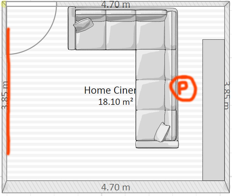

Λοιπόν επανέρχομαι καθώς πρέπει να δώσω οδηγίες στον κατασκευαστή για τί καλώδια θα περάσει πού.
Το σχέδιο του home cinema όπως έχει καταλήξει αυτή τη στιγμή είναι αυτό:
Η Οθόνη δηλαδή στον αριστερό τοίχο, ο προβολέας δεξιά εκεί που είναι το (p) , ο καναπές λίγο πιο μπροστά, και πίσω του έχω αφήσει χώρο για κανένα έπιπλο.

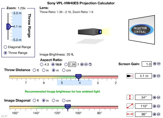

Τώρα, το θέμα που έχω είναι: η απόσταση του προβολέα από τον αριστερό τοίχο (την οθόνη δηλαδή) θα είναι περίπου 4,1 μέτρα. Μπορείτε να με βοηθήσετε με το throw distance που κάτι δεν πιάνω; Πχ για τον Sony VPL-HW40ES παίρνω αυτό το σχεδιάγραμμα από το projector central:
Το οποίο λέει ότι στα 4,1 μέτρα θα μου δώσει 110 ίντσες σε 16:9, ΑΛΛΑ με zoom 1.29x που λέει πάνω αριστερά. Αν βάλω το zoom στο 0, μου λέει ότι παίρνω μόνο 85 ίντσες. Αν το βάλω το ζουμ στο 1.6 (που είναι το μέγιστο), δίνει λέει 137 ίντσες.
Τι στο καλό είναι αυτό το zoom και με ποιο zoom πρέπει να κάνω τους υπολογισμούς μου; :o:oops:

Δάκη σου λέει ότι από την απόσταση 4,1 μέτρα μπορεί να δείξει ο sony HW40 85'' έως 137''
Αν βάλεις άλλο μοντέλο θα σου δείξει για το συγκεκριμένο μοντέλο.
Αν βάλεις βιντεοπροβολέα χωρίς zoom δεν θα σου έχει αυτή τη μέτρηση.
48.833
102.974
Μην τρελαίνεσαι. Απλά, ο προβολέας από αυτή την απόσταση μπορεί να ανοίξει από 85 έως 137 ίντσες.
Καλιμπραρισμένος όμως θα δίνει σωστό φως για 110-120 ίντσες, που είναι και το σωστό μέγεθος οθόνης για την απόσταση θέασης που έχεις.

Άρα το zoom να το βάζω πάντα στη μέση περίπου για να έχω την "ιδανική" περίπτωση για κάθε βιντεοπροβολέα?

Όχι ακριβώς. Μεγάλη κουβέντα ανοίγεις...
Ιδανικά πρώτα επιλέγεις το μέγεθος της οθόνης που θέλεις, ανάλογα με την απόσταση θέασης. Με βάση αυτό το μέγεθος βλέπεις από ποιά μέχρι ποιά απόσταση μπορεί να τοποθετηθεί ο προβολέας σου. Αν χρειαστεί να ανοίξεις τέρμα το zoom (προφανώς δεν ισχύει στη δική σου περίπτωση) υπάρχει ο κινδυνος να βλέπεις και τις παραμορφώσεις του φακού. Με τελείως κλειστό zoom χάνεις φως.
Εσύ έπεσες στην ιδανική περίπτωση να πέφτει ο 40 στη μέση του zoom, κι εκεί να δίνει 20fl, που μετά από καλιμπράρισμα θα δώσει γύρω στα 15-16 fl στις 110", που είναι και το ιδανικό. Ακόμα και με την πτώση της λάμπας λογικά δεν θα πάει κάτω από τα 12 fl.
