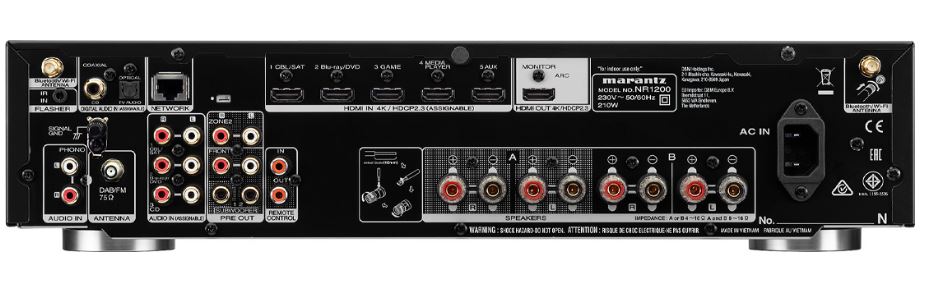

Τσεκαρε και τον Marantz NR1200 .... απο θέμα μουσικότητας υπερτερη και απο τους 2

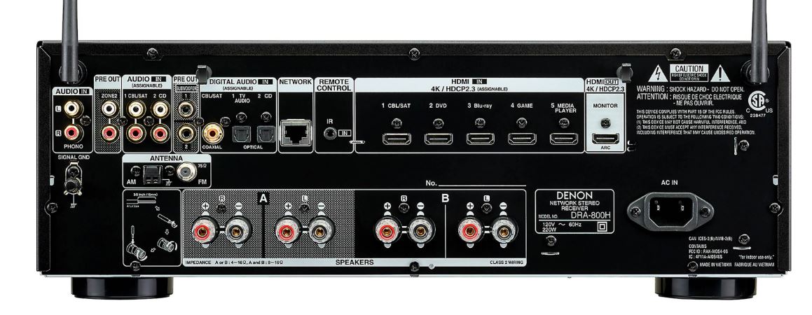

Αν θέλεις και εικόνα στο σύστημα σου ο Denon είναι μονόδρομος.
Προσωπική πρόταση είναι με διαχείριση εικόνας Hdmi.

Παιδιά, οι ενισχυτες είναι επίσης ανόμοιοι και ως προς το πως ανακοινώνουν την ισχύ. Ο Γιαμάχα με τα 145 βατ φτάνει στο 10% παραμορφωση, ενώ ο Ντένον μόλις στο 0,08% για να δώσει 100 βατ.

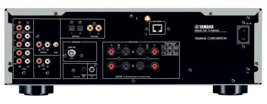

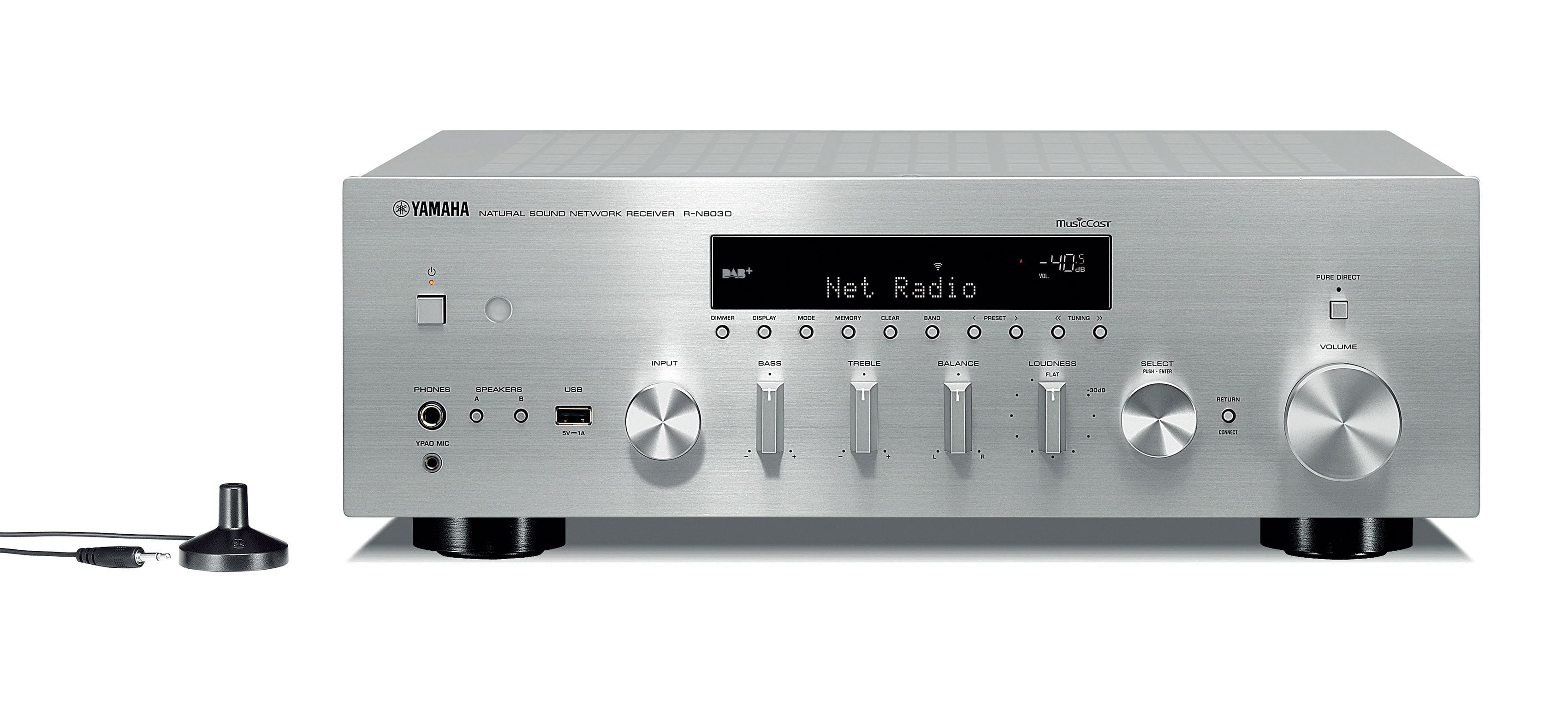

ο yamaha λιγο πιο ισχυρος (θεωρητικα).Η application της yamaha musicCast ειναι πιο πρακτικη απο την heos της Denon,ενω παρα τις ευκολιες διαχειρησης σηματων εικονας του Denon,ο yamaha δειχνει πιο "hi-fi" ενισχυτης.

Του 803N είναι RMS, του 800Η δεν είναι

Του Denon δεν έιναι ξεκάθαρο αν είναι RMS ή όχι.
Ωστόσο ο Yamaha είναι σημαντικά (6 λίβρες) βαρύτερος, κι αυτό συχνά σημαίνει μεγαλύτερο μετασχηματιστή και filter caps.
Όλα αυτά είναι υπό αίρεση μέχρι κάποιος να τα βάλει κάτω και τα δύο και να τα μετρήσει.
14.238
7.279
δεν το ξερουμε,το πιο πιθανο να ειναι η ιδια μετρηση rms δηλαδη.Δεν εχει και τοση σημασια ομως,ο yamaha εχει πιο στιβαρο τροφοδοτικο,αρα καλυτερα ρευματα και αυτο τελικα ειναι πιο σημαντικο.
Το οτι μπορει βεβαια να βαλεις διπλα στον yamaha, εναν ολοκληρωμενο ενισχυτη 6-7 κιλων,με 50-60 WRMS και να τον τσακισει ηχητικα ,ειναι ενα αλλο θεμα που καλυτερα να μην το πιασουμε και αποτρελλανουμε τον φιλο George GK.

Ο Yamaha είναι μονόδρομος σε αυτούς τους 3, o marantz είναι αδύναμος ενώ ο demon δείχνει χειρότερη κατασκευή εσωτερικά, εγώ έχω στήσει πάντως τον 603 και ήταν φοβερός φαντάζομαι ο 803 θα πετάει.

Προσφατα ήμουν σε φίλο που είχε Klipsh πιο παλιας σειρας(RF νομιζω) και τα οδηγουσε μ'εναν ενισχυτη MARANTZ o οποιος δεν πρέπει να είχε τα watt που αναφαιρονται παραπανω.
Πανω στην συζητηση μου και δεδομενου οτι αυτο που ακουγα απο τα klipsh ήταν πραγματικα εξαιρετικό μου είπε δεν παίζουν τοσο πολυ σημασια τα watt .... ή μαλλον παιζουν.... αλλα υπάρχουν αρκετοι παραμετροι για να μπορει να οδηγησει σωστα το ηχείο. Θεωρω οτι δεν μομιζω να υπάρχει προβλημα και με τον NR1200. διορθωστε με και οι πιο εμπειροι .
