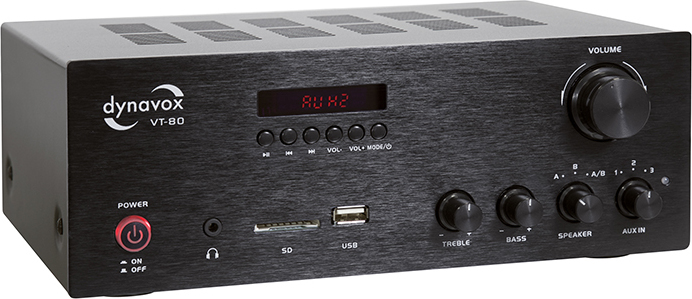

Από περιέργεια ήρθε σήμερα το συγκεκριμένο....το έβαλα να το δοκιμάσω αλλά έχω το εξής θέμα....
Ανοίγει μόνο όταν έχω συνδεμένο το ένα ηχείο...αν συνδέσω και τα 2 κάνει προσπάθεια να ανοίξει και κλείνει...
Αναφέρει τροφοδοσία από 9v εως 24v και ενώ έχω 5-6 τροφοδοτικά, μόνο ενός ταίριαζε το βύσμα το οποίο είναι 9v - 1A.
Μήπως του πέφτει μικρό γι αυτό δεν τα καταφέρνει με 2 ηχεία?
Θα ψάξω για μεγαλύτερο αλλά ήθελα την γνώμη σας αν είναι να επικοινωνήσω με το banggood....

Δοκίμασε πρώτα μεγαλύτερο τροφοδοτικό σε βολτ 12+ αλλά και σε αμπέρ 5+ και αν δεν, τότε έχει βλάβη μάλλον.
Ίσως κάποια προστασία.
Κοίτα μήπως έχει κάποιο κομμένο καλώδιο η καμιά επαφή λάθος.
Αν αλλάξω την θέση του ηχείου δηλαδή αν το βάλω στο αριστερό κανάλι παίζει...αν το βάλω στο δεξί πάλι παίζει...δηλαδή φαίνεται πως οι εξόδοι είναι οκ...απλά δεν σηκώνει και τα 2 ταυτόχρονα....

Έχω παρόμοιο ενισχυτάκι με το ίδιο ολοκληρωμένο στον πάγκο συνδεδεμένο πρόχειρα εδώ και χρόνια με ρυθμιζόμενο τροφοδοτικό ιδιοκατασκευής ελεκτορ.
Το ρεύμα του τροφοδοτικού σου δεν φτάνει. Χρειάζεται 15V και τουλάχιστον 3A.
Το φαινόμενο που αναφέρεις το αντιμετωπίζω όταν χρησιμοποιήσω το τροφοδοτικό για κάτι άλλο και έχω ξεχάσει τον περιορισμό ρεύματος χαμηλά.
Έχεις ένα ωραιότατο ενισχυτάκι βρες ένα τροφοδοτικό με 3-4A και θα είσαι μια χαρά.
Σ ευχαριστώ...η αλήθεια είναι πως έστω μονοφωνικά που το άκουσα, παίζει πολύ καλά και αδιάκοπα με το bluetooth...Η στάθμη του δεν πάει αρκετά δυνατά, αλλά ίσως όπως λες είναι μικρό το τροφοδοτικό...θα ψάξω αύριο να βρω ένα καλύτερο..(αν έχεις καμία πρόταση ευπρόσδεκτη).

Αν έχεις τροφοδοτικό από laptop 19 volt, βάλτο.
4 έχω από 19v έως 24...και δεν ταιριάζει κανενός το βύσμα...θα βγω στην γύρα αύριο μπας και βρω ανταπτοράκια....Απλά χαλάστηκα σήμερα γιατί είχα την περιέργεια να δω πως παίζει...

Φτιάξε καλωδιάκι αν δεν βρεις.
Καλημέρα. Ένα από τα τροφοδοτικά που έχω βγαίνει το βύσμα μπροστά και δέχεται άλλα....θα κοιτάξω μήπως βρω....Καλωδιάκι πως το εννοείς?

Λοιπόν....βρήκα τροφοδοτικό, 19v 4.7A....
Εντυπώσεις....
Μή έχοντας καθόλου πείρα απο τέτοιους ενισχυτές, είμαι πραγματικά εντυπωσιασμένος....ακόμα και από στάθμες δεν χρειάστηκε να ανέβω πάνω από το 20-22 (πάει έως 30) αλλά ακόμα και στο τέρμα, δεν παρατήρησα καμιά τρελή παραμόρφωση...
Τα ηχεία βέβαια δεν ήταν τίποτα το ιδιαίτερο, μικρά επαγγελματικά που μου έδωσε φίλος από το γυμναστηριό του με 4αρια γουφεράκια, 8ohm, 50w. (Ευαισθησία δεν ξέρω)
Η απορία μου έγκειται στο εξής.
Μπορεί πχ ένα τόσο μικρό ενισχυτάκι να τα πάει καλά με ηχεία όπως πχ αυτά ή μήπως ζητάμε πολλά....?
