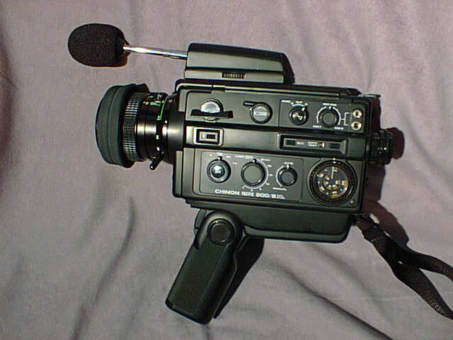

Φίλε μου δεν κάνω υπομονή και για μένα η κουβέντα είναι ευχάριστη. Απλά έτυχε εγώ να είμαι πρώιμος εραστής της εικόνας από τα 13 μου χρόνια με κινηματογραφικές μηχανές λήψης και αργότερα βιντεοκάμερες.
Αυτή εδώ ήταν η τέταρτη και πιο αγαπημένη κινηματογραφική κάμερα super8, που την πήρα στα 15 μου. Ήμουν πια αρκετά ώριμος, για να μην θέλω να γυρίσω τον Ταρζάν, όπως ήθελα στα 10 μου...
