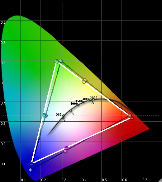

Αυτο που θελω να δω ειναι το χρωματικο φασμα σε σχεση με τις λαμπες ΧΕΝΟΝ...δλδ παλετα χρωματων.....
Τα τριγωνα δεν λενε κατι....
Τριγωνα τετοια εχουν πολλοι.....
SONY 200 ....μια χαρα τριγωνακι..!!!!!
Βεβαια ειναι μεγαλυτερο....απλα αυτο ειναι το καλιμπραρισμενο..!!!!!
Δυστυχως δεν βρισκω το φασμα χρωματων του 200αρι....(αν το βρω θα το βαλω)
Σιγουρα ξεπερναει το 85% ......
Τα led φτανουν το 100%..:118:
