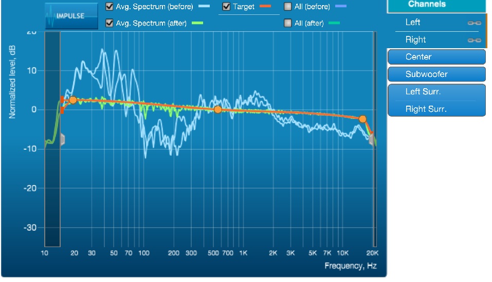

Αυτή είναι μία κλασσική περίπτωση που θέλει προσοχή. (Κλασσική, γιατί πολλά μικρά-μεσαία δωμάτια εμφανίζουν έντονη βύθιση στα 100 - 300Hz. Αν κάνουμε διόρθωση με το default curve, το dirac θα προσθέσει με τα φίλτρα που θα φτιάξει πάνω από 8db σε κάποιες περιοχές συχνοτήτων. 8db όμως είναι η μέγιστη εξασθένιση που μπορούμε να δώσουμε με το ψηφιακό gain που έχει. Έτσι, για κάποιες συχvότητες, και για μουσική που έχει επίπεδο κοντά στα 0dbfs, θα έχουμε ψηφιακή παραμόρφωση. Ευτυχώς υπάρχει ένα indicator που το δείχνει. Αυτό που μπορούμε να κάνουμε είναι ή να πειράξουμε το target curve ή να δώσουμε παραπάνω εξασθένιση σήματος πριν το dirac, π.χ. από τον software player.
Παίρνεις την πορτοκαλί γραμμή και..........
την κατεβάζεις στα -5 εώς -8 db.
Αντί να ανεβάσεις την περιοχή 100-300 κατεβάζεις όλα τα υπόλοιπα.
Κατεβάζεις την default στα κουτουρού, κατά πάσα πιθανότητα με -5 είναι ΟΚ.
Μετά μετράς με REW.
Μετά ξεκινάς διορθώσεις βάζοντας σημεία στην πορτοκαλί γραμμή
