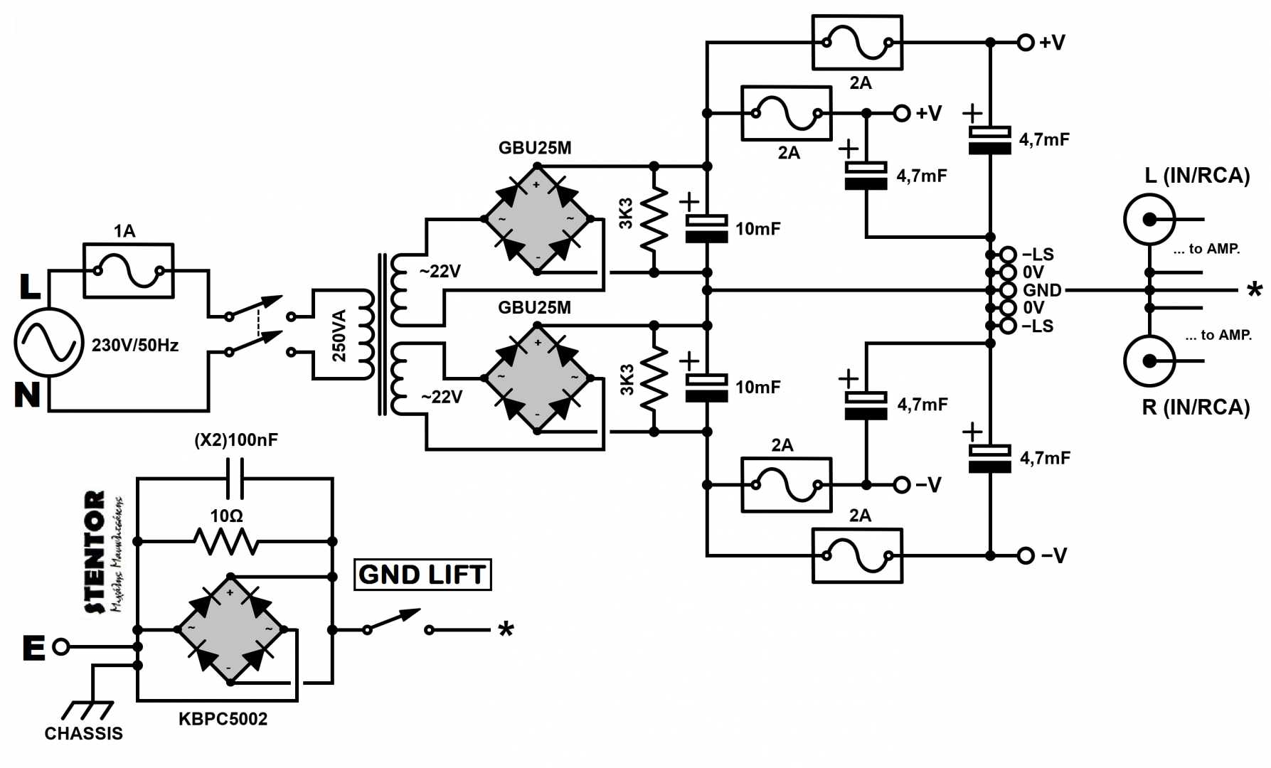

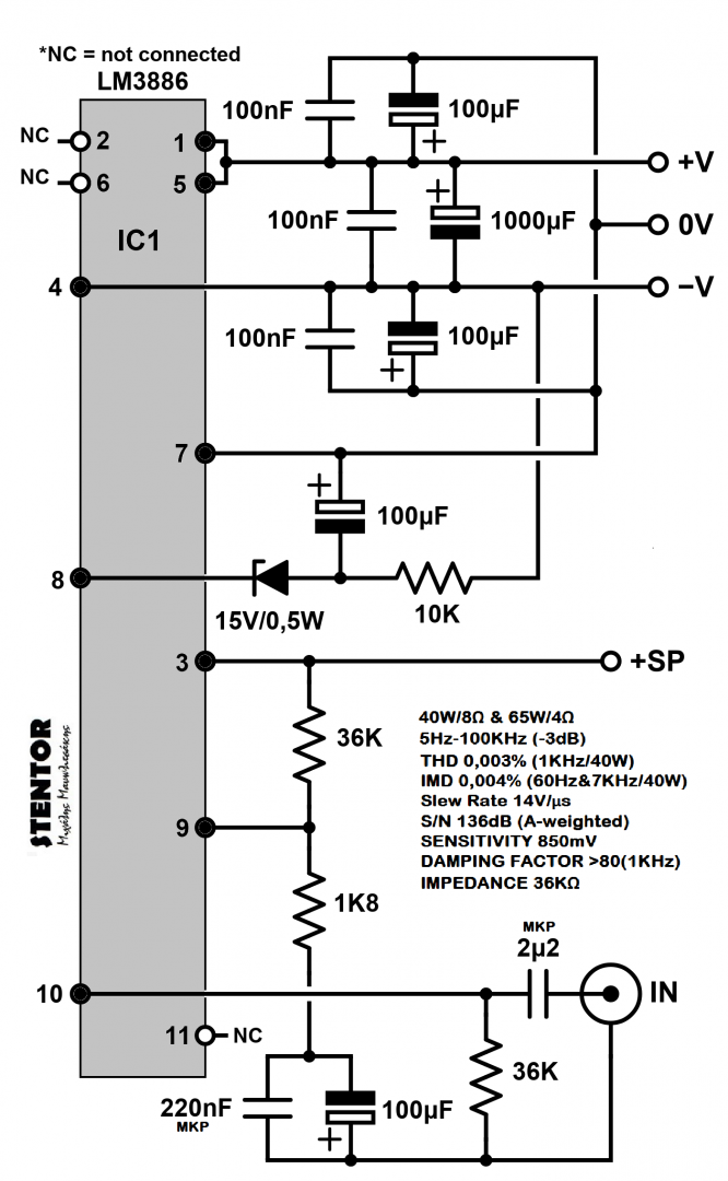

Γι αυτούς που χρειάζονται έναν ενισχυτή μέσης ισχύος, χωρίς δυσκολίες κατασκευής (ταιριάσματα ημιαγωγών), χωρίς ρυθμίσεις (ρεύμα ηρεμίας και DC-offset εξόδου) και πολύ καλό ήχο, προτείνω την ακόλουθη κατασκευή.
Στηρίζεται στο ολοκληρωμένο κύκλωμα LM3886, το οποίο έχει υποδεχθεί και αποδεχτεί η κοινότητα των ερασιτεχνών, έχοντας «χτίσει» πάνω του μια ολόκληρη «φιλοσοφία» κατασκευής ενισχυτών υπό το γνωστό προσωνύμιο GAINCLONE AMPLIFIER.

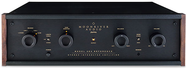

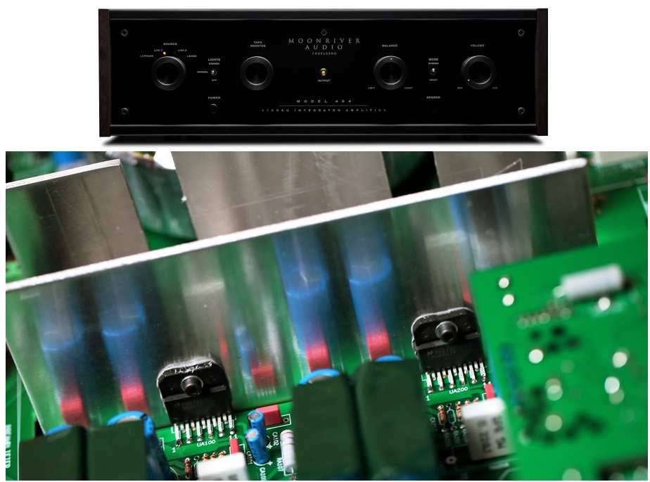

Για το θέμα της ψύξης του ενισχυτή ισχύει πως η ψύκτρα πρέπει να έχει ικανές διαστάσεις κι όχι να περιορίζεται σε μια απλή αλουμινογωνιά, μια κάκιστη πρακτική που με λύπη έχω δει και σε ιδιοκατασκευές αλλά και σε εργοστασιακές=MOONRIVER.

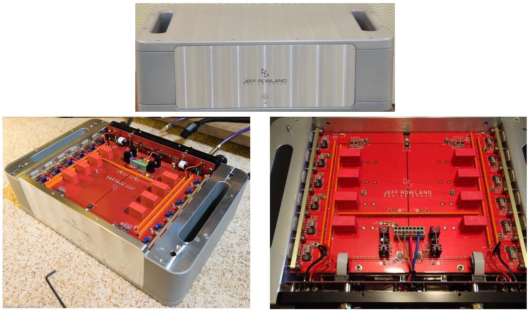

Οι φωτογραφίες δείχνουν πολλά περισσότερα του ενός ολοκληρωμένα, φαντάζομαι, προς επίτευξη υψηλής ισχύος (ο J.R. αγγίζει τα 150 W/ch). Δεδομένης της γενικά χαμηλής ευαισθησίας των ηχείων της εποχής, καλό θα ήταν να αυξάνονταν η ισχύς κοντά στα 100 Watts (έστω και με μια μικρή αύξηση της δυσκολίας κατασκευής...)
Πολύ σωστά! Δύο τριάδες IC παράλληλα και οι δυο τριάδες σε "γέφυρα". Το αυτό και για το άλλο κανάλι.
Άρα 6 IC για κάθε κανάλι. Το σύνολο 12 IC στο stereo. Μιλάμε για τον ενισχυτή της JR.
H χρήση πολλών ολοκληρωμένων για την επίτευξη υψηλής ισχύος είναι παρακινδυνευμένη σχεδιαστικά (το offset εξόδου κάθε ανεξάρτητου ολοκληρωμένου, "αντιπαλεύει" με τις αρνητικές αναδράσεις των υπόλοιπων), δεν προσφέρει ανώτερη ηχητική ποιότητα και κοστίζει το ίδιο με τον αντίστοιχης ισχύος ενισχυτή με διακριτά τρανζίστορ.
