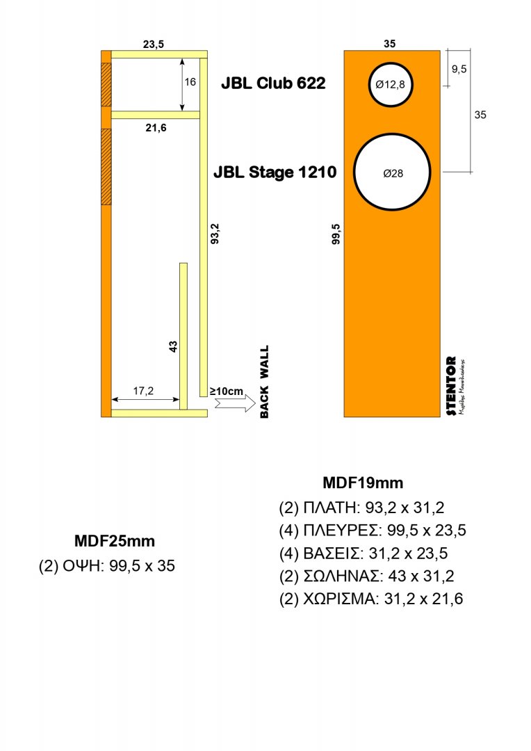

Μ’ έχουν ρωτήσει πολλές φορές, κι έχω δει παρόμοιες συζητήσεις μεταξύ χομπιστών στο διαδίκτυο, αν τα μεγάφωνα αυτοκινήτου γίνεται να χρησιμοποιηθούν σε κατασκευές οικιακών ηχείων.
Η γενική τεχνική απάντηση είναι, ναι. Αλλά θα πρέπει να γνωρίζουμε και για τα δύο εγγενή μειονεκτήματα αυτής της πρακτικής.
Το πρώτο, και σημαντικότερο, αφορά την αισθητική των μεγαφώνων που είναι πολύ ασυνήθιστη για οικιακά ηχεία.

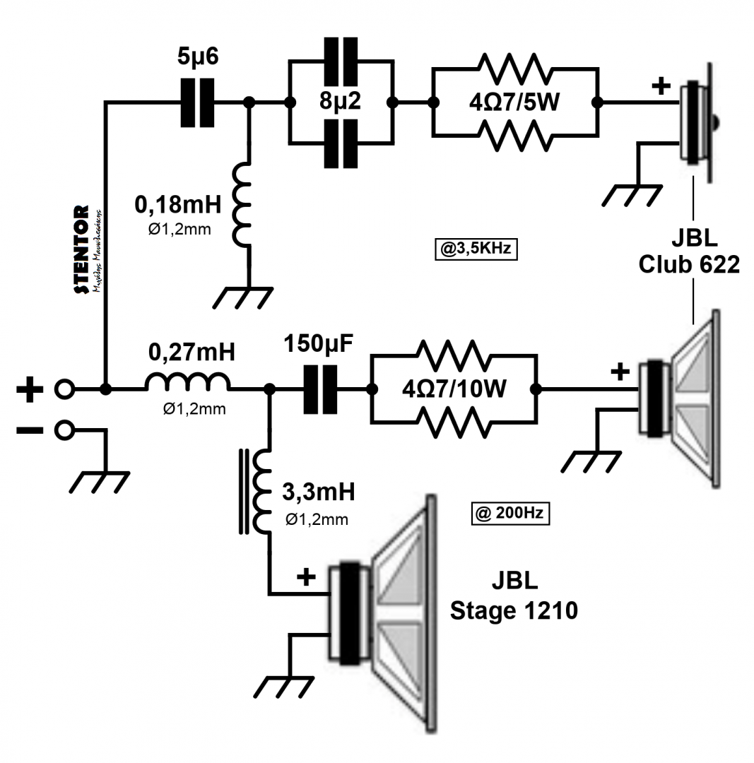

Το δεύτερο έχει να κάνει με την χαμηλή «ωμικότητα» των μεγαφώνων αυτοκινήτου, που τυπικά είναι 4Ω, αλλά όχι σπάνια «φλερτάρει» με τα 3Ω και με τα 2Ω ακόμα. Βέβαια αυτό ξεπερνιέται επιλέγοντας «αυστηρά» 4Ω woofer και συνυπολογίζοντας τις, σε σειρά, αντιστάσεις πτώσης τάσης για ταιριάσματα ευαισθησιών ξεπερνάς τον «σκόπελο».
Επίσης οι σύγχρονοι ενισχυτές ισχύος από 50W/8Ω κι άνω, δεν έχουν ιδιαίτερα προβλήματα αποθέματος ισχύος κι οδηγούν αδιαμαρτύρητα φορτία 4Ω.
Τελικά, γι αυτούς που αδιαφορούν για την αισθητική «παραφωνία» (ή και τους αρέσει), διαθέτουν έναν «τυπικά καλό» ενισχυτή και ακούν κυρίως «ξεσηκωτική» χορευτική μουσική, παρουσιάζω μια πρακτική εφαρμογή ηχείου με χρήση μεγαφώνων αυτοκινήτου.
