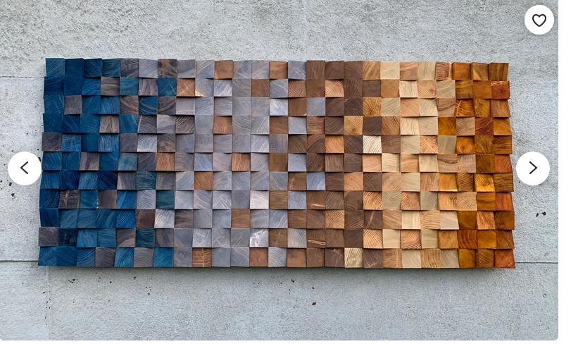

Καλησπερα,
οπως κοιταγα τι μπορω να βαλω στο νεο μου σαλονι και να δειχνει ωραιο βρηκα τα παρακατω ηχοαποροφητικα πανελς
επειδη εχω ξυλουργο που μπορει να μου τα φτιαξει ευκολα με τις οδηγιες ηθελα να ρωτησω εαν εχει κανεις δοκιμασει να τυπωσει πανω σε αυτα τα υφασματα και εαν ναι εαν εχει να προτεινει μερη που γινονται τετοιες εκτυπωσεις.
Ευχαριστω πολυ
Αλεξανδρος

Για παραδειγμα γνωριζει κανεις που μπορω να τυπωσω κατι τετοιο στην Ελλαδα;

Επισης εχει κανεις δοκιμασει ποτε τετοιου ειδοθς διαχυτες;

Για διακοσμηση ειναι πολυ ωραιοι. Για να ειναι αποτελεσματικοι ομως πρεπει να ειναι φτιαγμενοι να επιδρουν στις συχνοτητες που χρειαζεται στον συγκεκριμενο χωρο.
Η τυχαια διαχυση μπορει να ειναι επωφελης μπορει και οχι.
Γενικα μιλωντας, οταν καποιος θελει να βελτιωσει την ακουστικη του χωρου πρεπει πρωτα να κανει μετρησεις του χωρου για να δει που πρεπει να επεμβει και να ξεκινησει πρωτα απο τις χαμηλες συχνοτητες και μετα να προχωρησει στις υπολοιπες.
Συνηθως, για καλυτερα αποτελεσματα ειναι προτιμοτερο να γινεται συνδυασμος απορροφησης και διαχυσης σε καθε βελτιωτικο που θα προσθεσουμε στον χωρο μας. Για παραδειγμα, πανελ απορροφησης με διατρητη ανακλαστικη επιφανεια εμπρος.

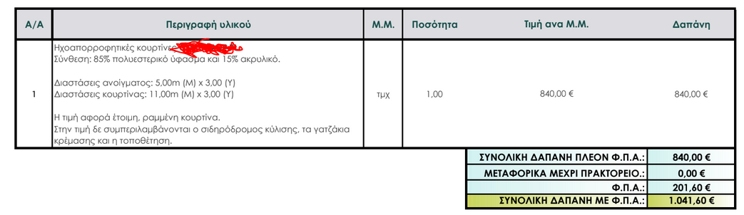

Αθηναικη εταιρεια με χρεωνει για ηχοαποροφητικη κουρτινα, χωρις να υπαρχουν μετρησεις διαθεσιμες το παρακατω ποσο.
Η κουρτινα αποτελειται απλα 85% πολυεστερικο υφασμα και 15% ακρυλικο.
Σας δινω παρακατω να δειτε την τιμη να μου πειτε εαν ειναι "φυσιολογικη"

Μπορει να ειναι ραμμενη με χρυση κλωστη 24 κρατιων και να ειναι audiophile. Αν ειναι Sith audio, αξιζει, την διαφημιζει και ο YouTuber Cheapaudioman. Αν δεν εχεις δει κανενα βιντεο του, δες, θα σου φτιαξει τη μερα (μην δωσεις και πολυ σημασια στα reviews, το καλο ειναι τα sponsorships απο την "sith audio").

Από όσο ξέρω, είναι καλύτερο υλικό η βισκοζη για ηχοαποροφηση.
Επίσης, υπάρχει επίσης ελληνική επιχειρηση, νομίζω με ελληνικά προϊόντα (🤔), ειδικά για τέτοιο σκοπό (δεν ξέρω αν έχουν μετρήσεις, αλλά αν θυμάμαι καλά έχουν), και με πολυ καλυτερες τιμές.
Περίπου στα μισά νομίζω θα σου βγει για τις διαστάσεις που χρειάζεσαι.
Με τα ακριβά τους υφάσματα.
Γιατί έχουν τσόχα και ένα άλλο υλικό που είναι τα φθηνά τους.

Εχεις κανει μετρησεις στο χωρο και ξερεις σε ποιες περιοχες συχνοτητων χρειαζεται επεμβαση?

Δεν ξερω σε τι σταδιο βρισκεσαι αλλα καλυτερα κανε μια μετρηση της ακουστικης του χωρου (RΤ60) και ανεβασε την εδω να παρεις πρωτα μια ιδεα για το προς τα που θα πρεπει να κινηθεις.
Αυτη τη στιγμη ειναι σαν αν ψαχνεις για αυτοκινητο και κοιτας ολη την γκαμα των διαθεσιμων αυτοκινητων, απο VW UP μεχρι Mercedes E class και απο KIA Sportage μεχρι Ford Ranger γιατι δεν ξερεις ακομα αν σου χρειαζεται αυτοκινητο πολης, αυτοκινητο πολυτελειας, SUV η αγροτικο.
