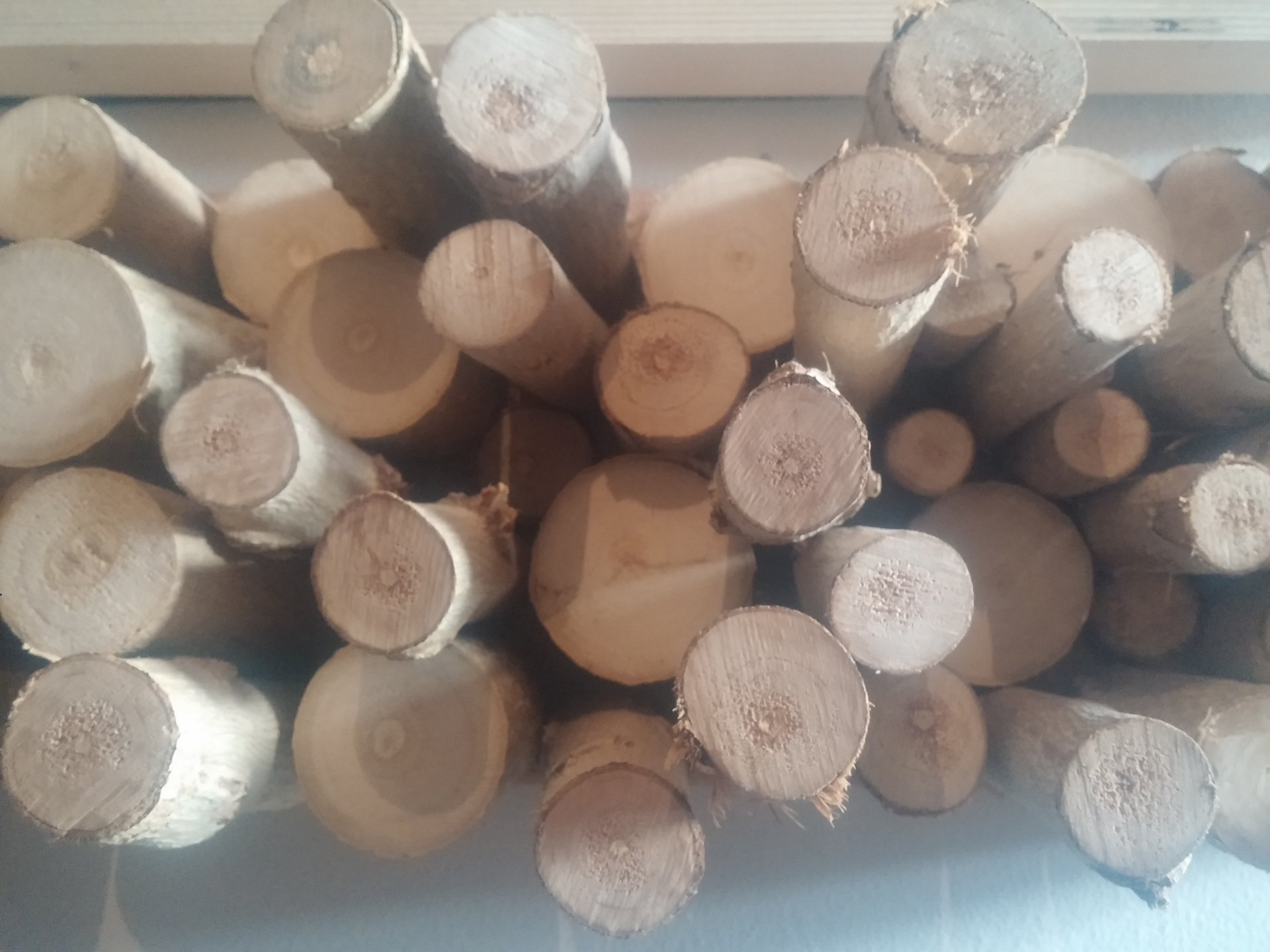

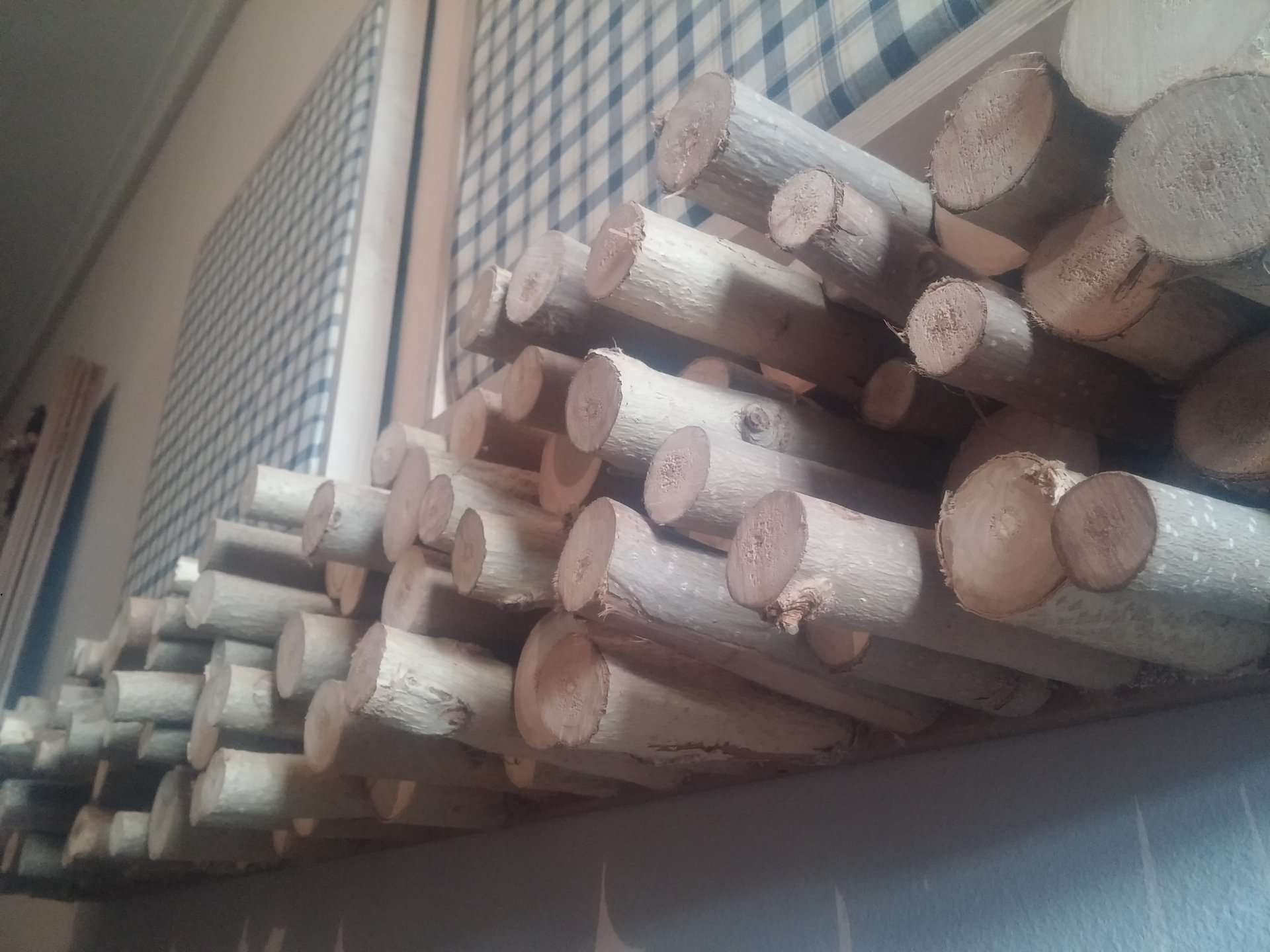

Ένας εύκολος τρόπος να κατασκευάσει κάποιος έναν διαχύτη είναι από κορμούς δέντρων όπως αυτός εδώ.
Τον κατασκέυασα μόνος μου πολύ ευκολα κολλώντας τους κορμούς με ατλακολ πάνω σε μια ξύλινη σανίδα. Τους κορμούς τους πήρα από το δρόμο την εποχή που κλαδεύουν οι δήμοι τα δέντρα στα πεζοδρόμια και τα έκοψα με πριόνι σε διαφορετικά μήκη.
Υπάρχουν προγράμματα υπολογισμού δωρεάν στο διαδίκτυο (diffuser calculator) που σε βοηθούν με τις διαστάσεις και σε ποιο φάσμα δουλεύουν, αλλά για να φτάσεις εκεί θες πρώτα μετρήσεις όπως είπαν και οι προηγούμενοι.
