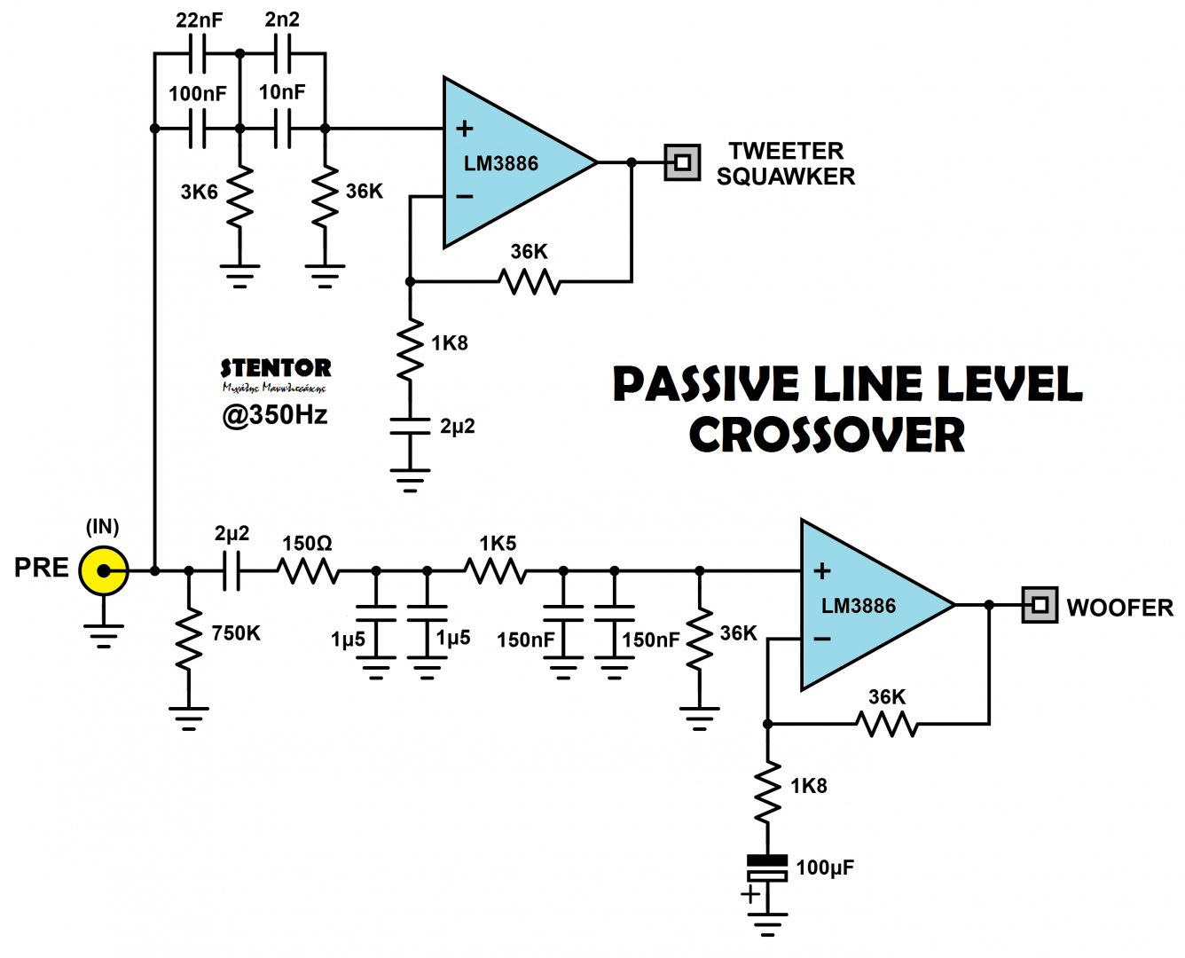

Μετά την παρουσίαση των ηχείων RockBox και του ενισχυτή Gainclone, εκδηλώθηκε ενδιαφέρον για παθητική διενίσχυση.
https://www.avsite.gr/forum/threads/diy-the-rockbox-Ηχείο-δαπέδου-με-«επαγγελματικά»-μεγάφωνα.189890/
https://www.avsite.gr/forum/threads/diy-Ενισχυτής-gainclone-40w-8Ω-65w-4Ω.189833/

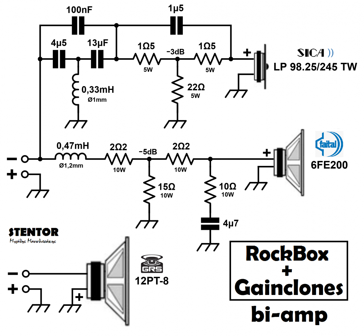

Μέρος του crossover του ηχείου, που αφορά το βαθυπερατό φίλτρο του woofer και το υψιπερατό φίλτρο του squawker, «μεταφέρθηκε» στην είσοδο των ενισχυτών, ως παθητικό crossover «στάθμης γραμμής» (Line Level Crossover). Tα φίλτρα, του crossover του ηχείου, που αφορούν τα squawker (βαθυπερατό φίλτρο) και tweeter (υψιπερατό φίλτρο), «παραμένουν» εντός της καμπίνας.
Για την εφαρμογή αυτή απαιτείται ένας καλός προενισχυτής (LINE), ικανός να οδηγεί με άνεση χαμηλή σύνθετη αντίσταση 1,5ΚΩ με στάθμη τουλάχιστον 2V.

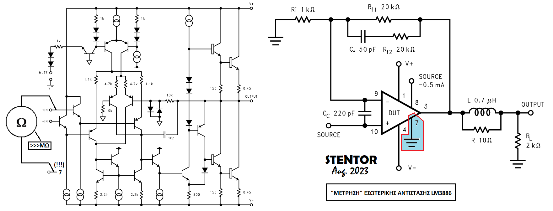

Ξέρετε, εσείς ή όποιος άλλος διαβάζει, με κάποια σχετική ακρίβεια την αντίσταση εισόδου του LM3886;
(σκέτο το τσιπ χωρίς εξωτερικά εξαρτήματα)
Mεταξύ μη αναστρέφουσας (+) εισόδου και γης υπάρχει ουσιαστικά ανοιχτό κύκλωμα, δηλαδή θα μετρήσουμε κάμποσα ΜΩ. Ομοίως και για την αναστρέφουσα (-) είσοδο.
Πρακτικά, η εσωτερική αντίσταση εισόδου(ων) του LM3886 είναι "άπειρη".

Το pin7 του ολοκληρωμένου είναι η "κεντρική" γείωση του κυκλώματος. Επομένως, η "ενδεικτική" μέτρηση για τον προσδιορισμό της αντίστασης εισόδου(ων) του LM3886, αφορά τα pin10(9) και το pin7. Η πρακτική αξία της μέτρησης είναι μηδαμινή, αλλά έχει γούστο να παίζεις με το πολύμετρο!;)
