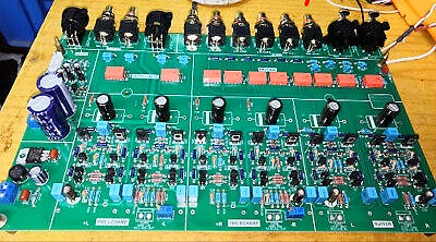

Εδω σας παρουσιάζω εναν κλωνο του θρυλικου Bryston BP 26.
Ειναι καθαρος full balanced με είσοδο και εξοδο, επισης εχει αλλες αλλες τρεις single ended.
Το.σημα απο εισοδο εισοδο περναει σε ενα κυκλωμα buffer δεξια κατω στην εικονα και απο το σταδιο προενισχυσης +/-.
Ξεχωριστά υπαρχει υ πλακέτα σταθεροποιησης τροφοδοτικου καθως και riaa προαιρετικη..
Επανω βλεπουμε τουε ρελεδες εισαγωγης ροζ,..
Σε κιτ κοστιζει 140 ευρω χωρις κονεκτορες τροφοδοτικο τροφοδοτικο μερασχηματιστες και riaa.
Ψηνομαι αγρια να τον κατασκευάσω.
Αντιστοιχα υπαρχει και ο τελικος 4Β SST, δυο πλακέτες καναλιων, πλακετα τροφοδοσιας και πλακετα frond end xlr to rca.

Πολύ καλή τιμή τα 140 ευρώ για τον συγκεκριμένο προ. Η σταθεροποίηση είναι επάνω στην πλακέτα και επιπλέον η επιλογή εισόδων γίνεται με ρελέδες και όχι με περιστροφικό επιλογέα. Μια λύση με τηλεχειρισμό και έχεις ένα σούπερ μηχάνημα σε τιμή χώμα.

Πετρο εγω ειμαι ενας καλος υποηλεκτρονικος, πως λεμε υπολοχαγός, εσυ ομως και ο Σακης εισαστε Συνταγματάρχαιοι σε αυτα.
Χτυπα e bay Bryston BP 26 diy.
Υπαρχει αδεια πλακέτα στα 25 ευρω εστειλα μεηλ και μου ειπε αμονταριστο 140 ευρω, μονταρισμενο 170.
Βεβαια προτιμω αμονταριστο για να μην ξεκολας μετρια υλικα, οπως ξέρεις.
Προτεινει 2x24 dc οποτε μαλλον η σταθεροποιηση ειναι αριστερα στην πλακετα αν και αυτος δινει ενα σταθεροποθημενο κιτακι τροφοδοσιας, αντιγραφο απο jc-2.
Αν τον φτιαξω, παω τον mpp 206 στον ροτελ μεσα και αυτον στον παρασαουντ
