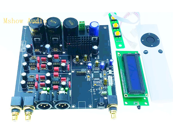

Αφού σας ζαλισα με προενισχυτες και τελικους, σημερα θα σας παρουσιασω το dac που επελεξα.
Βασιζεται στο καλυτερο επεξεργαστη σημερα το ESS SABRE 9038PRO.
Επιστω την προσοχη σας γιατι υπάρχει και το 9038q2m που είναι κατι σαν celeron me i7.
O Pro εχει 8 καναλια επεξεργασιας, ο q2m μολις 2,.
Η πλακετα εχει σταθεροποιηση τροφοδοσιας, πολυ καλα υλικα wima mkp, elna ηλεκτρολυτικους, tcxo κρυσταλλο με option crystek.
Στο αναλογικο κομματι εχει buffer me NE 5534 και προενισχυση με 2 5532 ανα καναλι, για να δώσει και balanced εξοδο.
Παρεχει spdif kai optical καθως και option Amanero kai Xmos για usb.
Διεθετει επιλογεα εισοδων και τηλεκοντρολ..
Μη μπειτε σε τρυπάκι αλλαγής opamps απο Κινα, θα σας δωσουν παλι τανιδια με σταμπα ,burr brown.
Αν θέλετε αναβαθμιση ατην εξοδο, ρωτηστε και τον Πετρο τον Μανι.
opa 2134 αντι 5532 και το αντιστοιχο αντι του μονου 5534.
Ο Κινέζος βαζει τα τσιπ πάντα σε βασεις για ευκολες αλλαγες..
Επισης ποτέ μετασχηματιστες απο αυτους.
Ο Γιατρας σας φτιαχνει πανευκολα τοροινταλ με οσα τυλιγματα τασης χρειαζεται, 2x15ac και 2x9 ac, 50 VA υπεραρκετα.
Η πλακέτα usb κουμπωνει δεξια σταXLR δεξια
https://rover.ebay.com/rover/0/0/0?mpre=https://www.ebay.com/ulk/itm/142862882607
Ελπιζω να σας αρεσει
Εμένα γιατί μου φαίνεται απίστευτα ακριβό αυτό? Καταλαβαίνω την όρεξη και την αγάπη για το DIY αλλά αν είναι να σου βγει τελικά τρεις φορές ακριβότερο από ένα smsl su-8 ποιο είναι το νόημα? Μπορεί να έχει 2 9038q2m αντί για ένα pro αλλά δε νομίζω να υπάρχει θέμα αισθητής υποβάθμισης.
ΥΓ. Βρίσκω το νήμα αρκετά ενδιαφέρον κι ας μην είμαι diy τύπος.
D
Dimkal
Ποιο ειναι ακριβο;;;
οτι πληρώσεις παιρνεις.
Σιγουρα το dac που λες εχει εξαιρετικη τιμη, μια λυση με 2q2m ειναι αξιοπρεπέστατη για παρα πολλες αναγκες και σιγουρα καλυτερη απο καποια "επωνυμα".
Αν εχει και καποιους καλους τελεστικους χσρας Ευαγγελια.
Αν το diy ηταν ακριβο τοτε δεν θα ειχε κοινο.
Ενα dac δεν το κατασκευάζεις λογω μικροτεχνολογιας υλικων.
Απλα αγοράζεις μια μητρικη πλακέτα, ενα μενα μετασχηαμτιστη και ενα κουτι, οτι κανεις σε ενα pc δηλαδη.
Σε ενα πχ 9038 pro που θα στοιχιζε 500-600 ευρω, σου ερχετε ,max 300.
Χάνεις η κερδιζεις;;;;
2.599
4.587
Κάτσε λίγο, η πλακέτα που δείχνεις κοστίζει 190€ +μεταφορικά, τελωνείο (?) κτλ. Σε αυτή θα προσθέσεις ένα xmos, τροφοδοσία, κουτί, κουμπιά και δεν ξέρω τι άλλα. Δε το βλέπω να βγαίνει εύκολα στα 300€ που λες. Ένα κινέζικο dac με 9038pro κοστίζει κάπου στα 400-450€ στο aliexpress.

παρεξηγεις κάποια πραγματα.
Πρωτον δεν.ειμαι καποιος μεταπωλητης, προτεινω κατι που το εχω δουλεψει.και ξερω τι φοραει μεσα του.
Υπάρχουν φθηνότερες και ακριβωτερες υλοποιησεις, σε υλικα, κρυσταλους opamps, με χωρις τηλεχειρισμο.
Επωνυμο με 9038 θα βρεις και.με 5000, τι παει να πει αυτο.
Αν το q2m ηταν καλυτερο δεν θα υπηρχε ο ,PRO, τίμιο προιον μεν αλλα υπαρχουν και αλλα καλύτερα η πολυ καλυτερα.
https://rover.ebay.com/rover/0/0/0?mpre=https://www.ebay.com/ulk/itm/254146465764
Εδω είναι μια τιμια υλοποιηση με 9038pro, με εξαιρετικα opamps για νανσου δωσουν αξιοπρεπη ηχο.
Χωρις xlr, χωρις spdif optical για μενα και.τον Νταλιπη που.παιζουμε μονο.pc.
Εγω προτιμω να φτιάξω κατι με δικους μου μετασχηματιστες.
Αυτο που μου έδειξες, φοραει ιιμιτασιον ταλεμα .
Αν σου καει , γιατι ειναι ψευτικοι, θα αναγκαστεις να αφορασεις γνησιο ,Τalema, και ρωτα ποσο κανει και τι εργατικα εγκατάστασης
