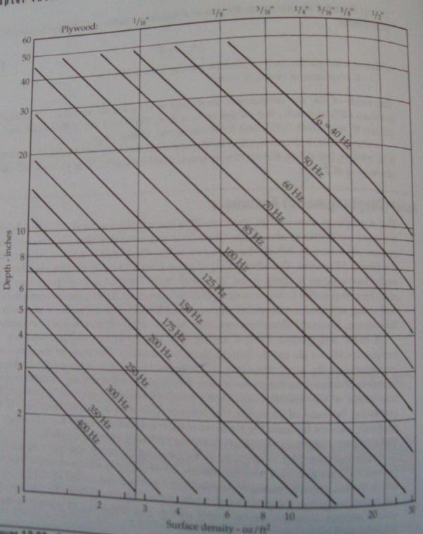

Για να κάνεις σωστή δουλειά, ο τύπος με τον οποίο πρέπει να ενεργήσεις είναι ο εξής:
f = 60/√(md)
όπου:
f = συχνότητα ταλάντωσης
m = επιφανειακή πυκνότητα (kg/m2)
d = μέση απόσταση από τον τοίχο (ουσιαστικά σε γωνία έχεις πιο πλατύ συχνοτικό εύρος εφαρμογής, αφού η απόσταση πίσω από το ξύλο αλλάζει και πιάνεις διαφορετικές συχνότητες)
Αν μπορέσω θα ανεβάσω και φωτό να σε βοηθήσω αργότερα...
2.412
2.566

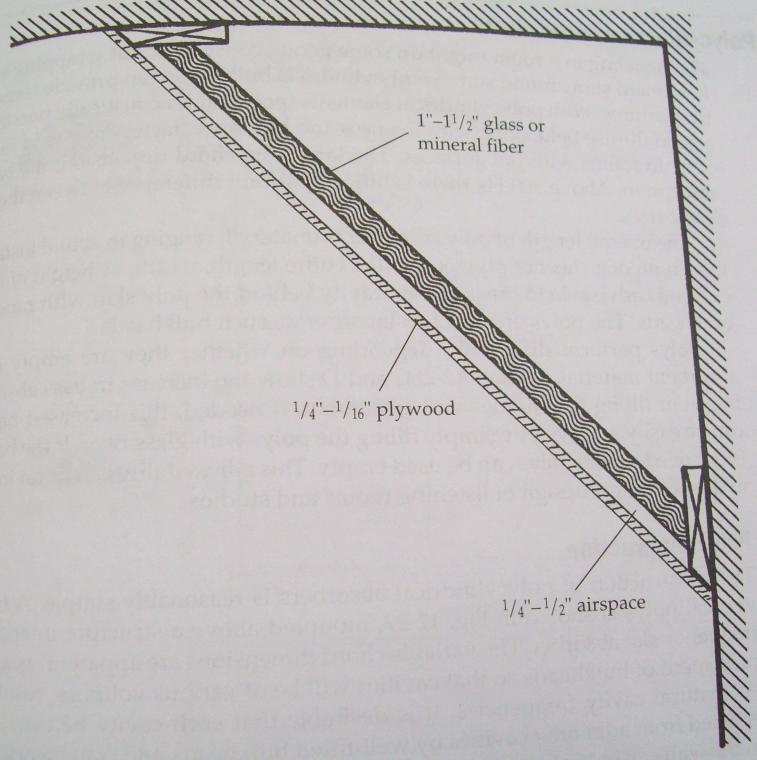

Καμπύλες για να δεις ακριβώς αποστάσεις, πυκνότητα και πάχος (πρόσεχε όμως γιατί δεν είναι σε μετρικό σύστημα), πρέπει να τις αντικαταστήσεις στα μεγέθη που σε απασχολούν, αλλιώς ο τύπος αντί για 60 είναι με 170.
Και πιθανός τρόπος κατασκευής
Ελπίζω να βοήθησα...καλές κατασκευές!!!!
