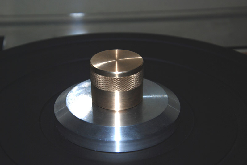

Η διαδικασια ειναι απλη, απο το σχεδιαστικο του υπολογιστη περνας το σχεδιο με αυτο που θες να κανεις (πχ το λογοτυπο) στην cnc φρεζα και με το ειδικο κονδυλι κανεις την κατασκευη.

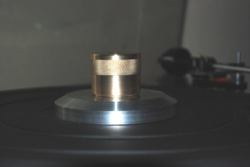

Αρχικά να πω ότι είναι πολύ όμορφο αλλά...
Είναι εντελώς ακατάλληλο για πικάπ ανάρτησης μιας και αλλάζει τη συχνότητα συντονισμού.
Επιπλέον το μεγάλο βάρος προκαλεί πολύ εντονότερη φθορά στο πηγάδι οπότε καλό είναι να μην υπερβαίνει τα 300 γραμμάρια ή να είναι τύπου σφιχτήρα όπως της Mitcell.

Επειδη μου την ειπες εφιαξα κι ενα τυπου σφιχτηρα οπως της Mitcell!!!!!!!! χαχαχα αστειευομαι φυσικα, απλα το ειχα στο προγραμμα να φιαξω ενα τετοιο και επεσε στη περιπτωση. Βαρος ακριβως 300 γρ.

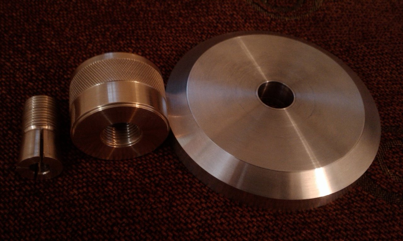

Δε θα μπορουσε να κατασκευαστει απο ενα πολυ πολυ ελαφρυ υλικο, το οποιο να βιδωνει στον αξονα;

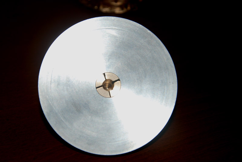

Δεν είναι απαραίτητο να βιδώνει στον άξονα για να σφίγγει σταθερά. Μπορεί να γίνει και με τον τρόπο που το κάνει η Mitcell και σταθεροποιεί πλήρως το δίσκο.
Ο σφιγκτήρας αποτελείται από δύο μέρη. Ένα σταθερό και ένα κινητό.
Το σταθερό είναι το πλατύ, που έρχεται σε επαφή με την ετικέτα του δίσκου. Αυτό έχει βόλτες στο επάνω μέρος, στις οποίες υπάρχουν ανοίγματα στο σημείο επαφής με τον άξονα.
Έρχεται λοιπόν το κινητό και όσο περισσότερο σφίγγει τόσο μειώνεται το κενό που υπάρχει στις βόλτες οπότε και σφίγγει στον άξονα.

Αυτό που έδειξε ο Σταύρος παραπάνω
κάνει ακριβώς αυτή τη δουλειά. Είναι σαν τσοκ δραπάνου ή καλύτερα σαν τσοκ που έχουν οι εργαλειομηχανές και σφίγγουν τα κοπτικά εργαλεία. Αν σφίξει καλά πιάνεις το clamp και σηκώνεις όσο αντέχουν τα χέρια σου, 40-50 κιλά. ;)

Ακριβως αυτο που λεει ο anemelos σας δειχνω. Αποτελειται απο τρια τεμαχια, το δε υλικο κατασκευης ειναι κατ' επιλογη.

Η thorens δινει το stabilizer το οποιο ειναι 550 γρ. Τι γινεται με αυτη την περιπτωση; Δεν ειναι πολυ το βαρος; http://www.stefanopasini.it/Thorens_Stabiliser.htm

Γνώμη μου είναι πως, σε γενικές γραμμές, είναι πολύ.
Βέβαια άλλο το πλατό των 10 κιλών και άλλο του ενός, Στα δέκα δεν θα φανεί διαφορά.
Η Thorens έχει πλέον στη γκάμα της πικάπ και ανάρτησης και χωρίς όπως και με ελαφριά πλατό και με βαριά και το μόνο που αναφέρει είναι για ανάγκη ρύθμισης της ανάρτησης.
Δεν είμαι καθόλου σίγουρος ότι έχουν κάνει μακροχρόνιες δοκιμές αντοχής των πηγαδιών τους, αφού τα πικάπ της τα κατασκευάζουν διαφορετικές εταιρίες.
Περίπου το 2004 είχα φτιάξει μια σειρά από, διαφορετικού βάρους, αλουμινένιους σφιγκτήρες μάζας για ένα πικάπ Roksan Radius που είχα τότε.
Σε επικοινωνία που είχα με την εταιρία μου είχαν επιστήσει την προσοχή στο ότι θα φθαρεί πρόωρα το πηγάδι ακόμα και με 200 γραμμάρια βάρους.

Σταυρο, προσπαθησε να φτιαξεις το κυριως clump απο acetal, διατηρωντας τα υπολοιπα για το σφιξιμο του στον αξονα (τετοιο χρησιμοποιω κι εγω).
Θα εχεις τα ιδια αποτελεσματα στην συμπεριφορα του, και πολυ μικροτερο βαρος.
