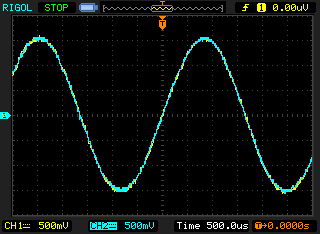

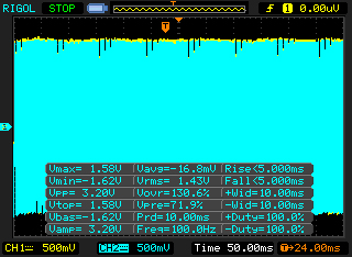

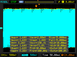

Στα προβλήματα που έχω προς το παρόν, το δεξί κανάλι παίζει λιγάκι πιο σιγά από το αριστερό. Όπως φαίνεται και στα διαγράμματα

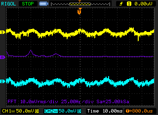

Ταυτόχρονα έχω ένα μικρό πρόβλημα θορύβου στα 50 kai 100Ηz, όπως και λίγο RF που ελπίζω να λυθούν εύκολα βελτιστοποιώντας την κατασκευή.

RF έχω από το καλώδιο της κεφαλής... πρέπει να το μικρύνω λιγάκι και γενικά να συμμαζέψω λιγάκι τα καλώδια.
Από την τροφοδοσία έχω 2 ripple στα 50 και 100 Hz που 99% οφείλεται στους φτηνιάρικους ηλεκτρολυτικούς που έβαλα μετά το ατύχημα.
