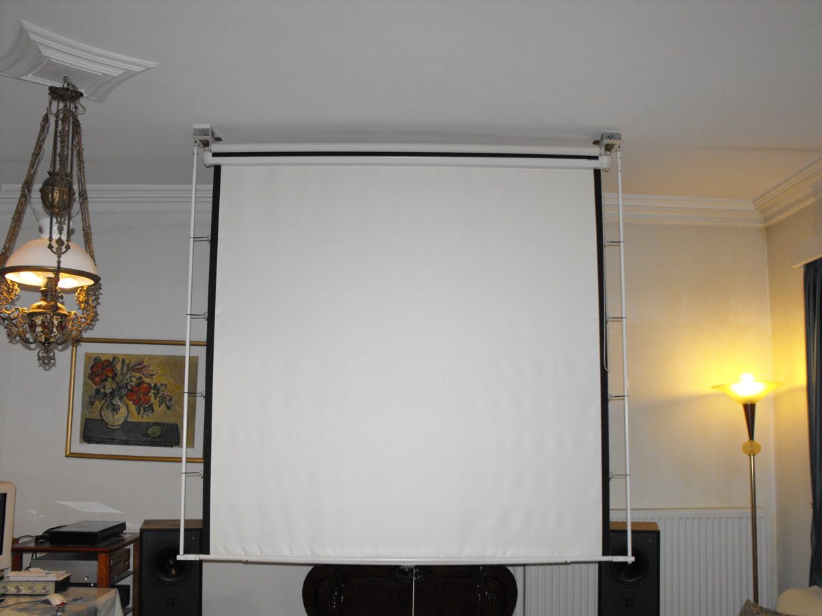

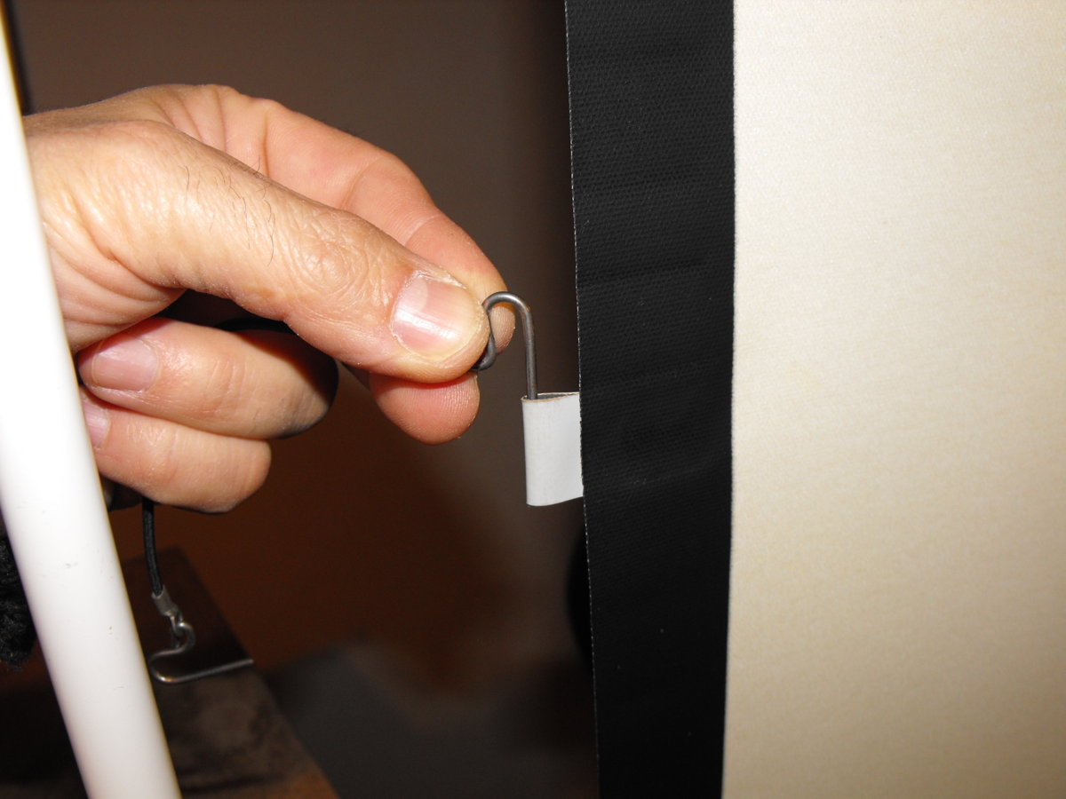

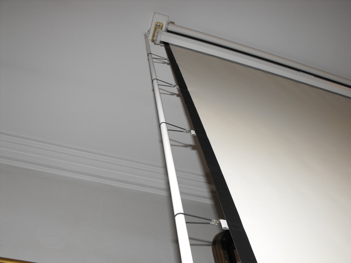

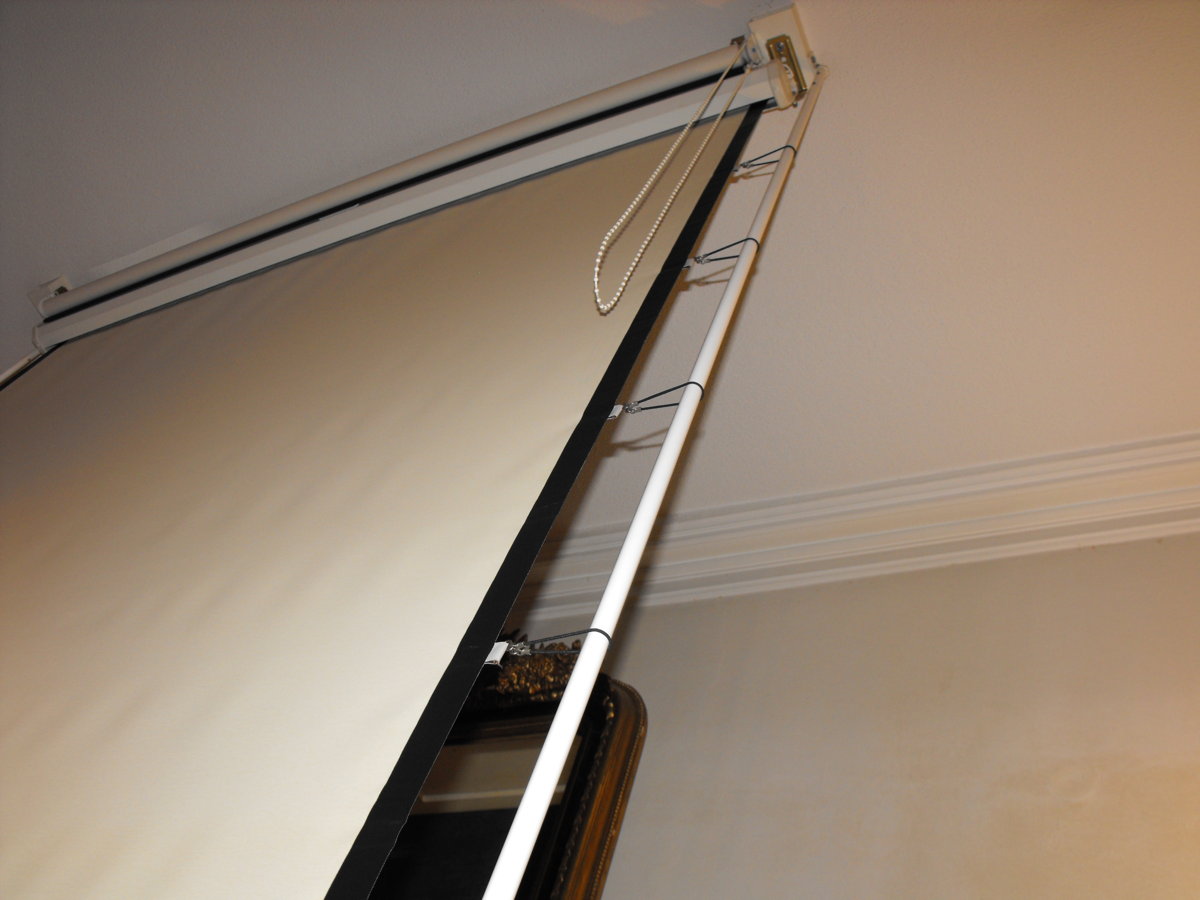

Από το 2004 που έβαλα τον προβολέα, κάνω κάτι αντίστοιχο σε μια Da-Lite πτυσόμενη χειροκίνητη με κλείδωμα. Έχω κολλήσει σε κάθε πλευρά του μαύρου περιθώριου αριστερά και δεξιά του πανιού 4 κομάτια πλαστικό από ρετάλι πλαστικού της φουσκωτής βάρκας σε ίσες αποστάσεις ώστε να δημιουργηθούν "θηλειές" στις οποίες πιάνουν αντίστοιχα γατζάκια που μορφοποίησα από καρφιά, δεμένα πάνω σε μικρά κομάτια λάστιχο από φάκελο αρχειοθέτησης. Τα λάστιχα "τραβάνε" το πανί οριζόντια σε κάθετη σωλήνα αλουμινίου, μία αριστερά και μία δεξιά του πανιού, βιδωμένες στη diy βάση στήριξης της οθόνης στην οροφή, και στη κάτω οριζόντια σωλήνα του πανιού σε προεκτάσεις. Τεντώνεται ικανοποιητικά το πανί αλλά πρώτον, ο τρόπος αυτός εφαρμόζεται μόνο σε οθόνη σα τη δική μου που δηλαδή κλειδώνει με μπράτσο στο τέρμα άνοιγμα, και δεύτερον, κάθε φορά που κατεβάζω-ανεβάζω την οθόνη - έστω και όχι τόσο τακτικά - έχω τη διαδικασία του βάλε-βγάλε των εντατήρων και ειλικρινά έχω βαρεθεί τόσα χρόνια.

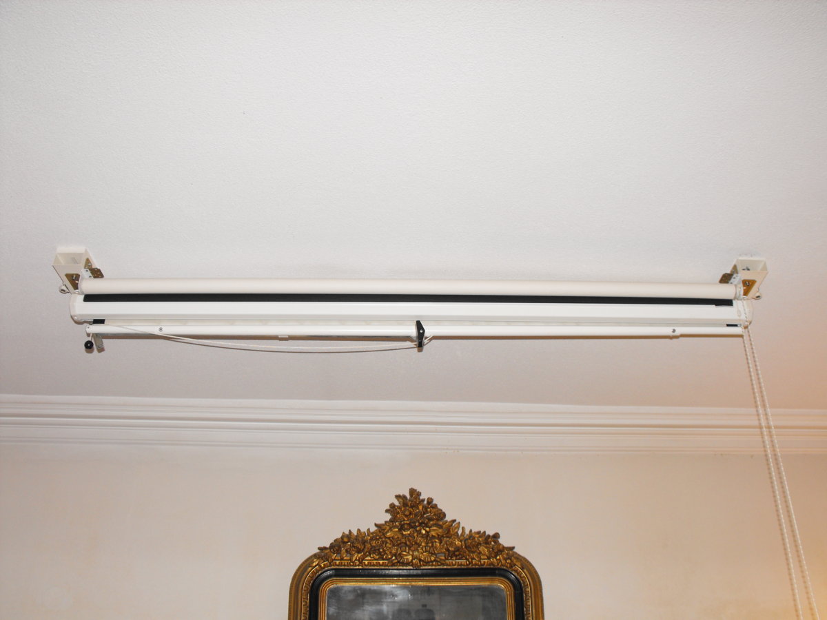

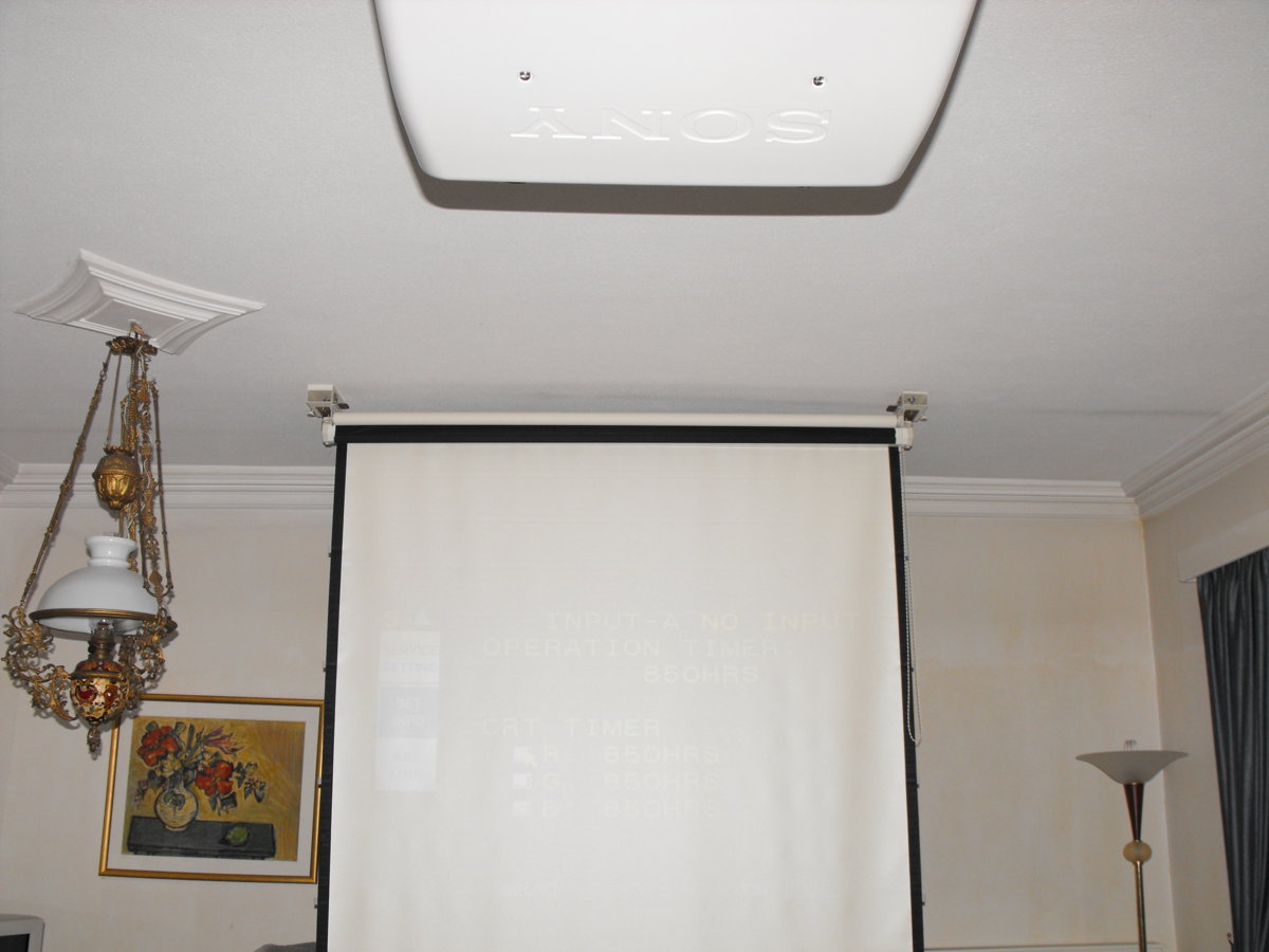

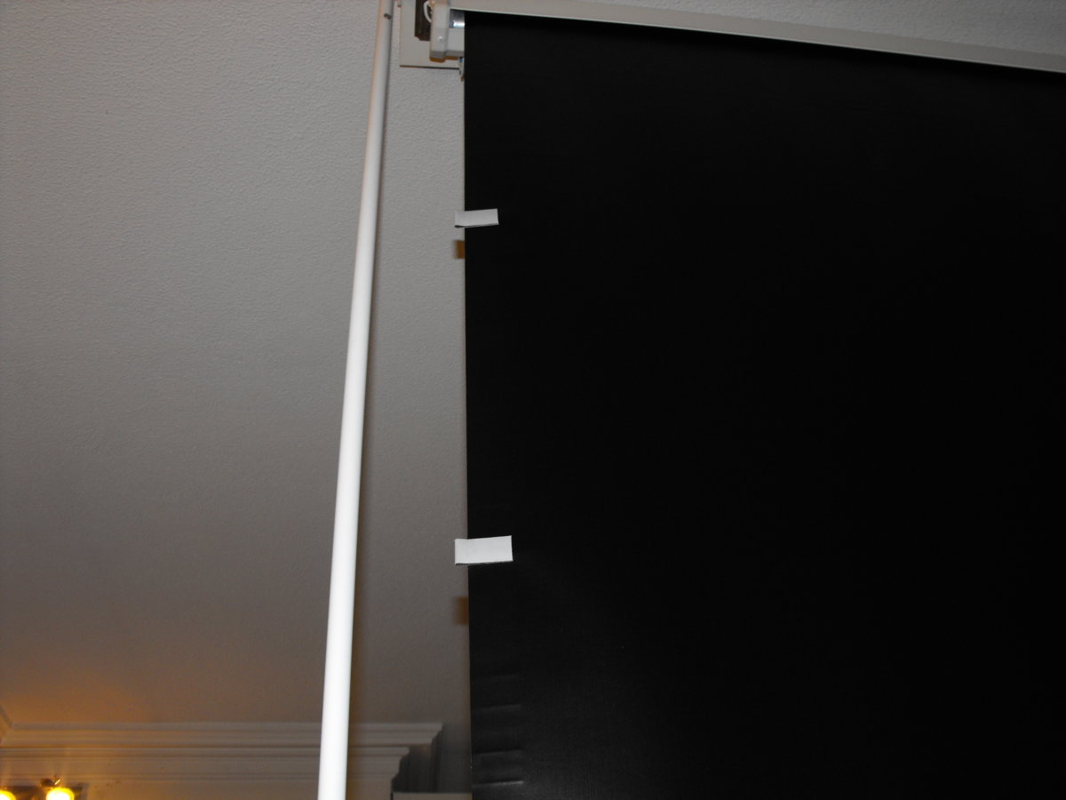

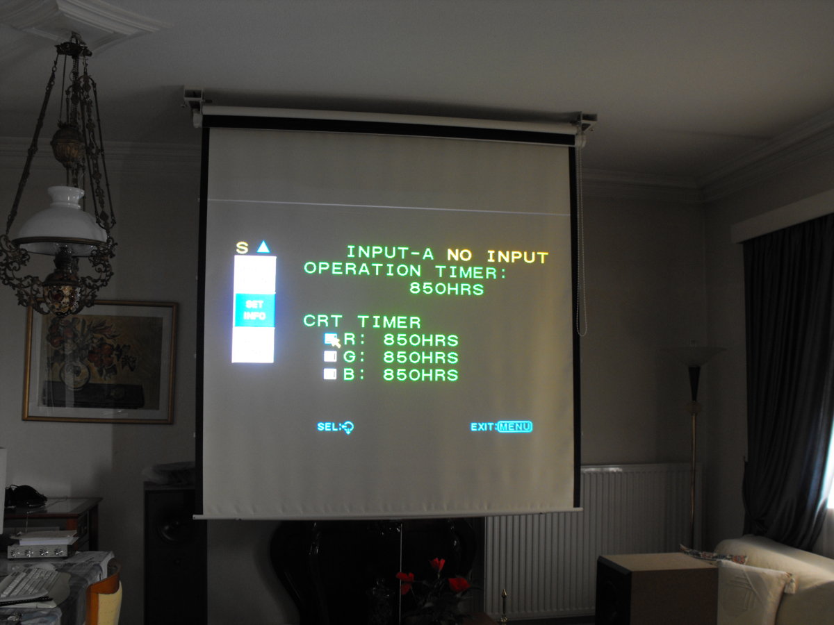

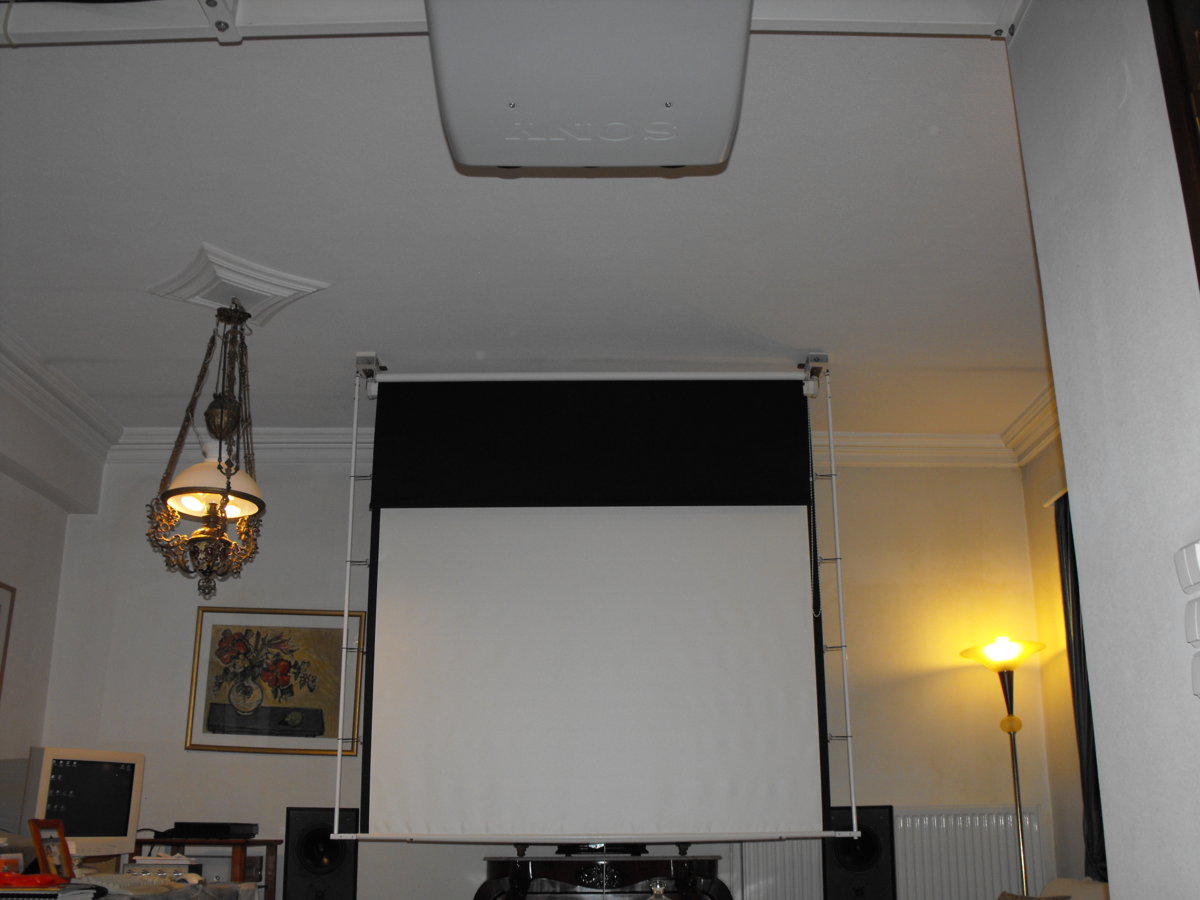

2 φωτογραφίες που δείχνουν από μακρυά τη Da-Lite αλλά χωρίς τις σωλήνες αλουμινίου και όλα τα υπόλοιπα. Διακρίνονται ίσα-ίσα οι 4 ανα πλευρά πλαστικές λωρίδες και στην οροφή η diy βάση στήριξης των σωλήνων και της οθόνης.

View attachment 43343 View attachment 43344 2 φωτογραφίες που δείχνουν από μακρυά τη Da-Lite αλλά χωρίς τις σωλήνες αλουμινίου και όλα τα υπόλοιπα. Διακρίνονται ίσα-ίσα οι 4 ανα πλευρά πλαστικές λωρίδες και στην οροφή η diy βάση στήριξης των σωλήνων και της οθόνης.

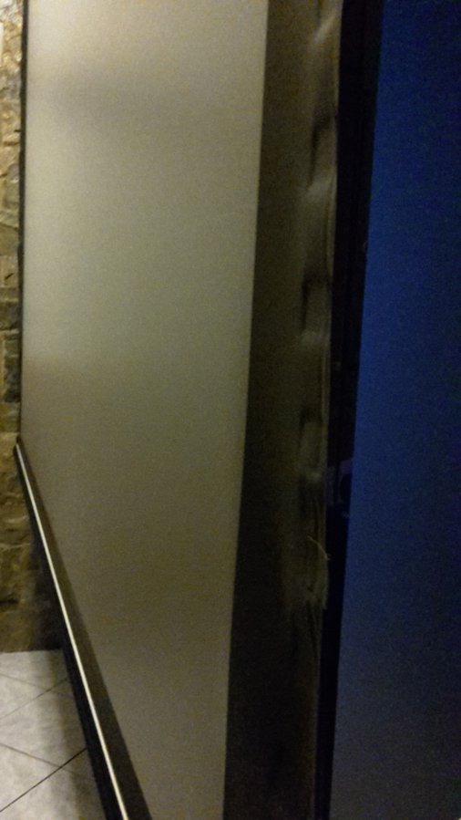

Κι αυτή πάντως κάποιες ζάρες τις έχει στην κάτω πλευρά.

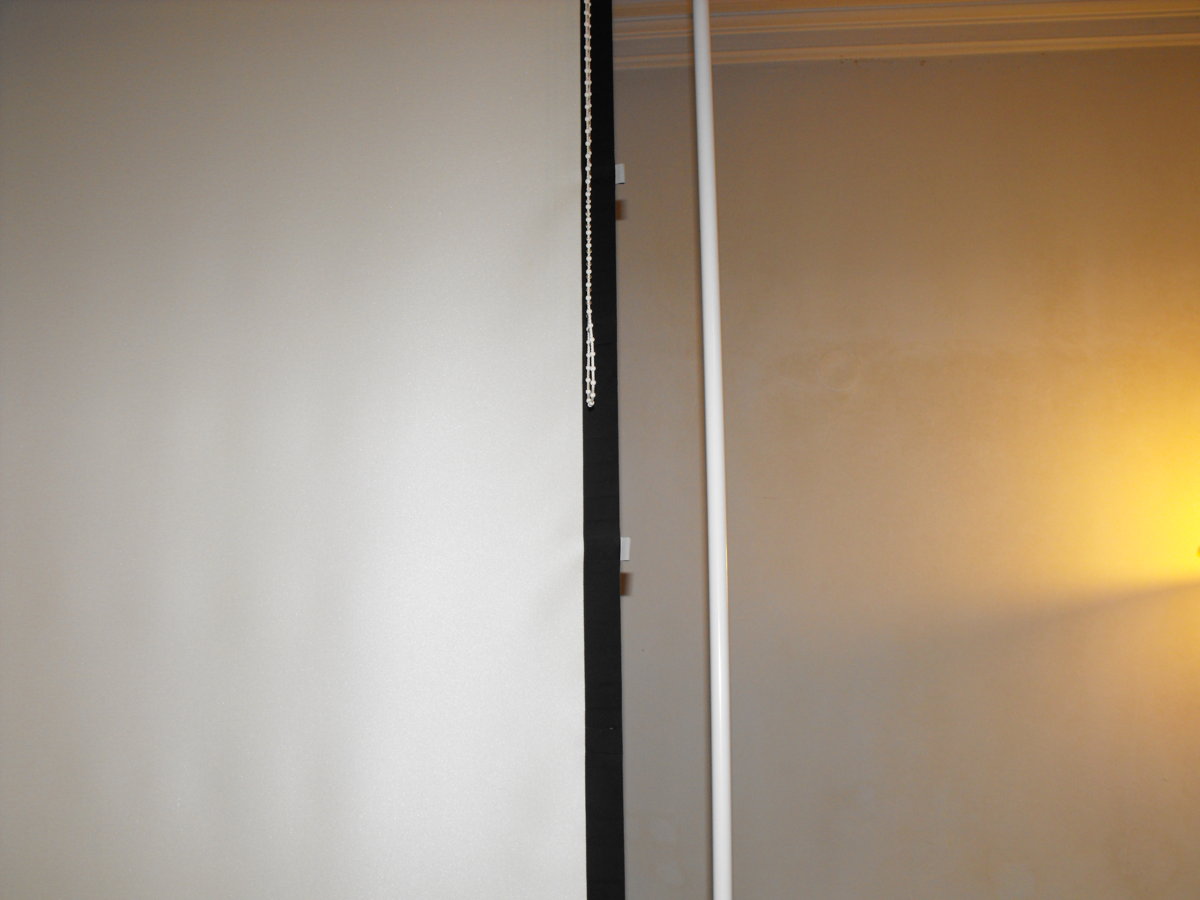

Ναί, έχει. Μάλιστα εμφανίστηκαν από τον πρώτο καιρό πριν της βάλω τέντωμα. Με το τέντωμα οι κάθετοι αυτοί κυματισμοί σχεδόν χάνονται. Αλλά έχουν δημιουργηθεί κάτι σα βαθουλώματα μικρά στη δεξιά πλευρά και σε ίσες κάθετες αποστάσεις μεταξύ τους, μάλλον από τις λωρίδες πλαστικού που κόλλησα στις πλευρές για το τέντωμα και δημιουργούν αυτές τις ανωμαλίες όταν είναι η οθόνη μαζεμένη.

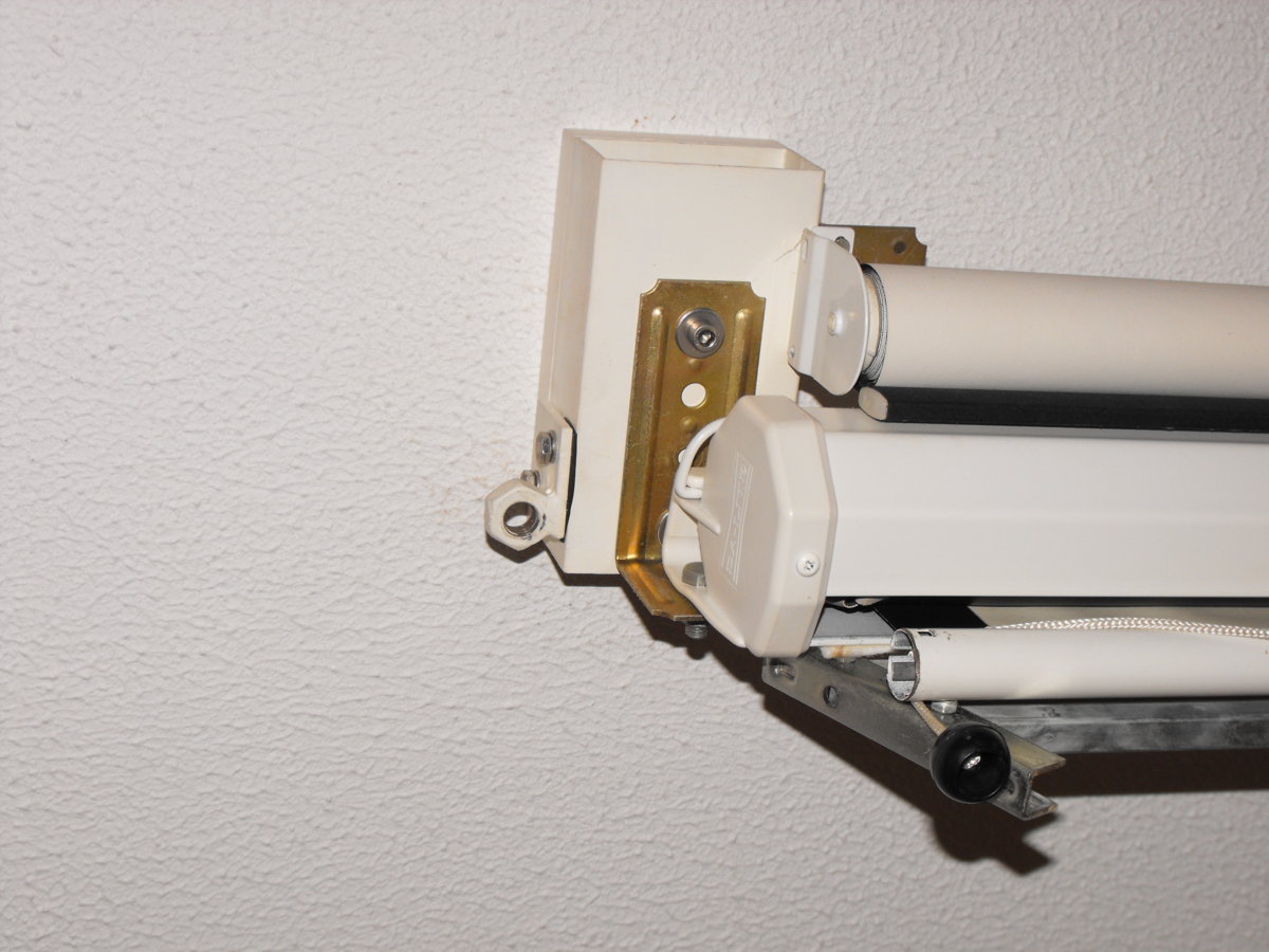

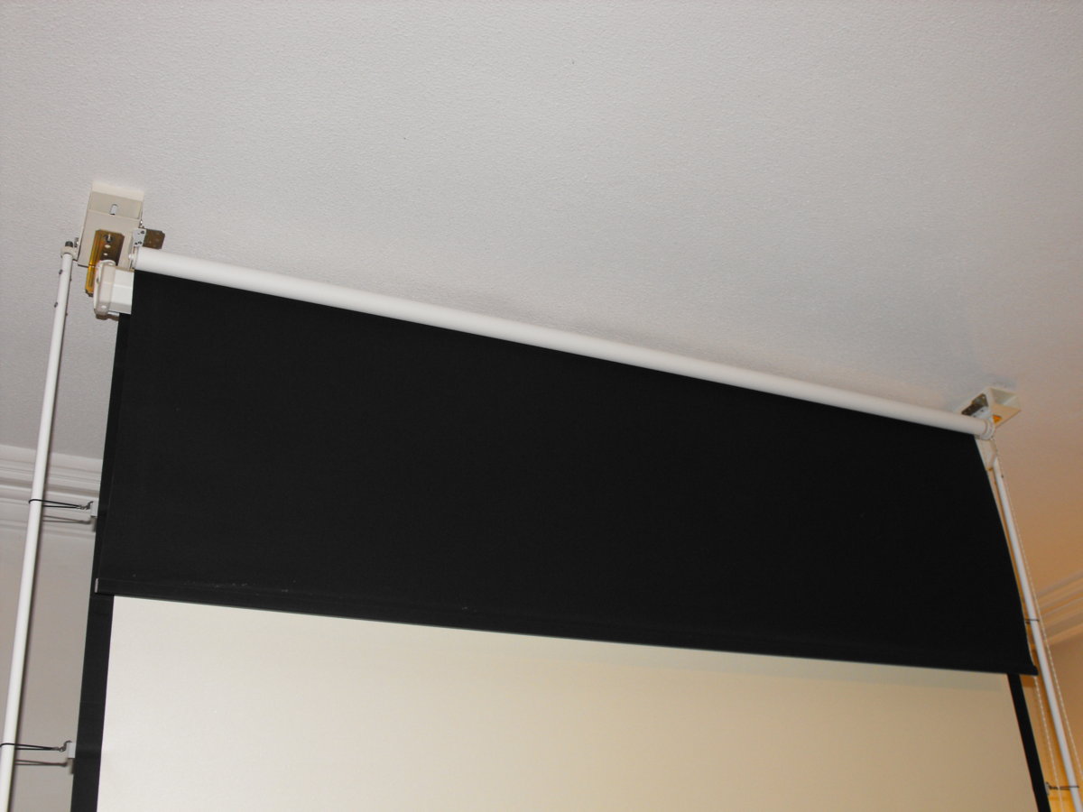

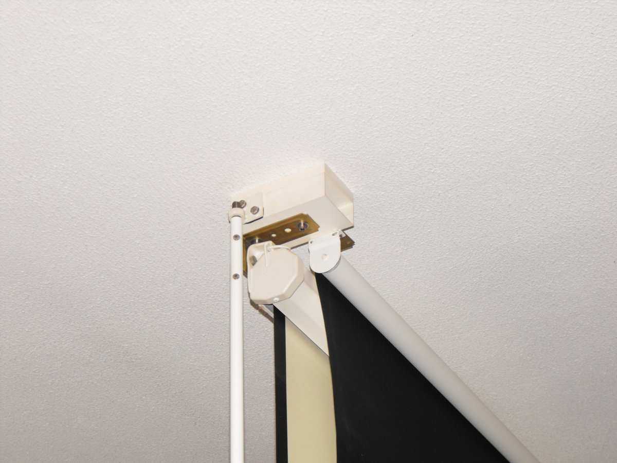

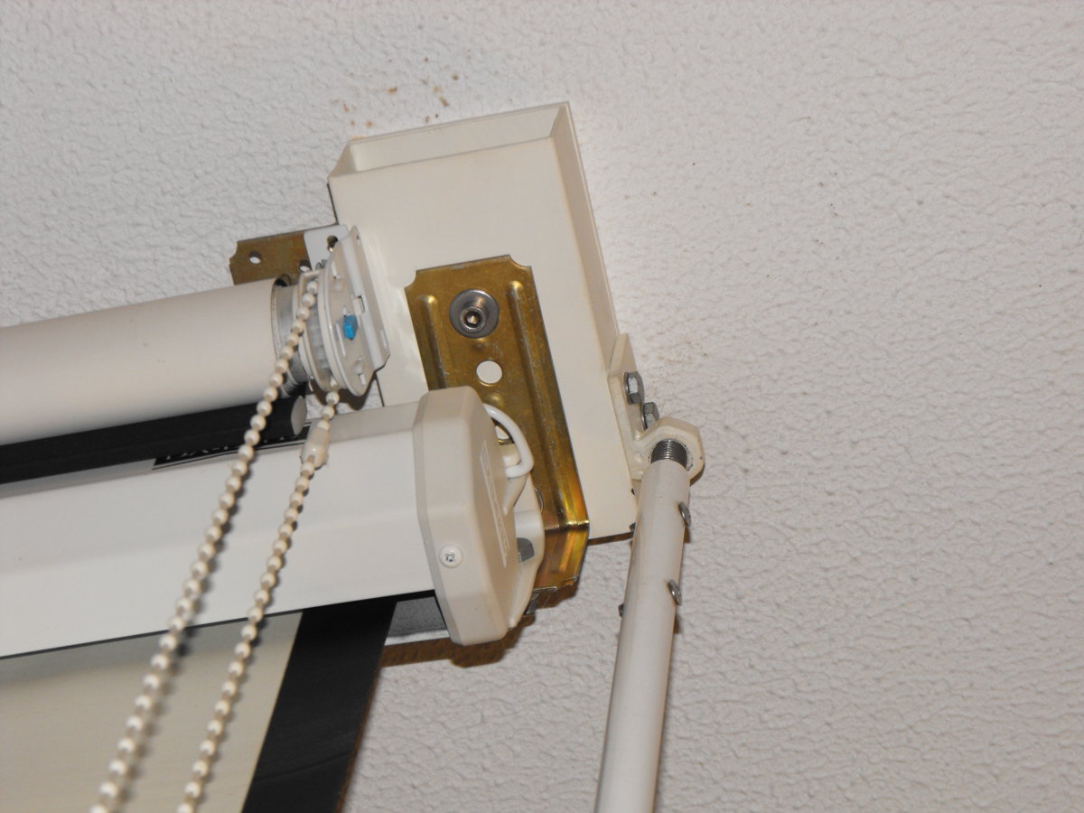

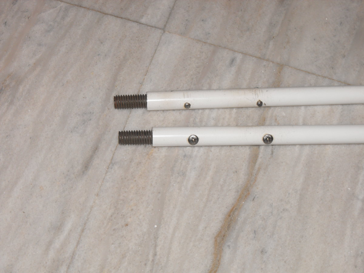

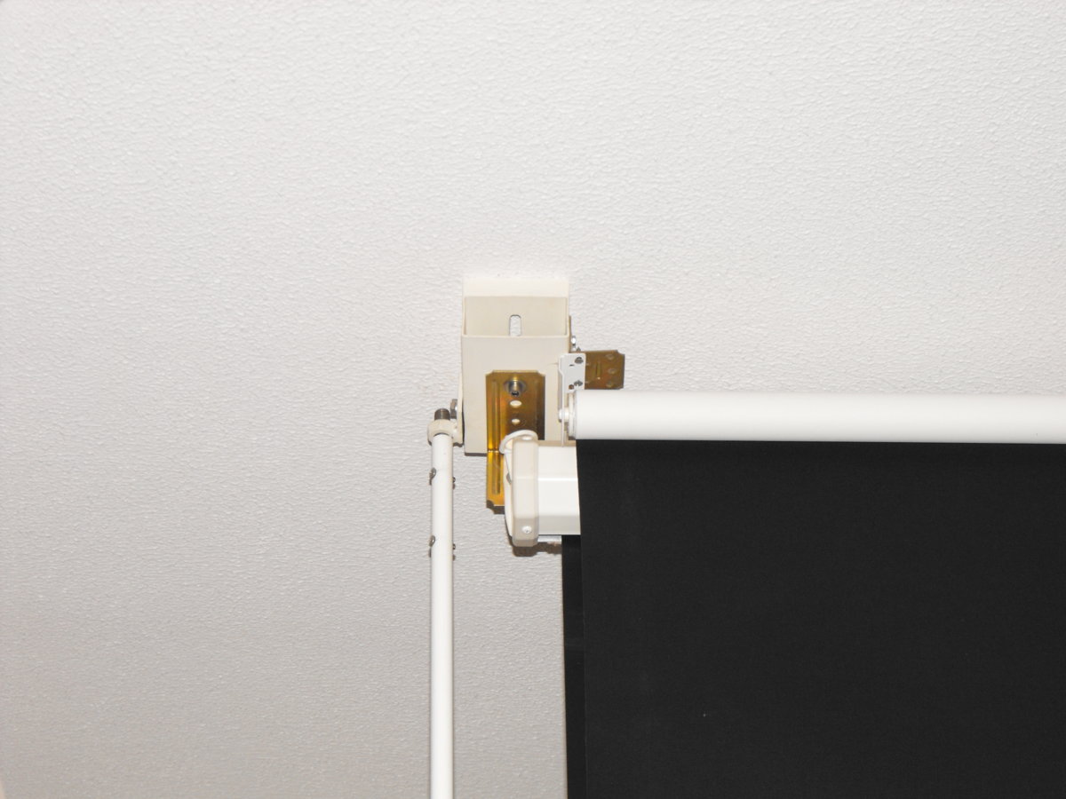

Αρκετές φωτό που έβγαλα χθες βράδυ. Εδώ οι βάσεις στήριξης οθόνης και masking στην οροφή από κοινό στρατζαριστό παραλληλόγραμμο με τα παξιμάδια βιδώματος των κάθετων σωλήνων αλουμινίου. Αυτές είναι κοινές σωλήνες από μάντρα σιδήρου-αλουμινίου όπου προσάρμοσα εσωτερικά κομένες βίδες-μπουλόνια.

Η οθόνη έχει πίσω της μπράτσο - μηχανισμό τεντώματος - κλειδώματος στην ανοιχτή θέση. ΔΕΝ μπορεί να μείνει ανοιχτή σε ενδιάμεση θέση. Αυτό μαζί με το ότι η οθόνη δεν μπορούσε να μπεί στον οπίσθιο τοίχο λόγω επίπλου-καθρέφτη αλλά σε απόσταση περίπου ενός μέτρου προς τη πλευρά του προβολέα, έθεσαν τις ιδιαιτερότητες που έλαβα υπόψη στο σύστημα τεντώματος.

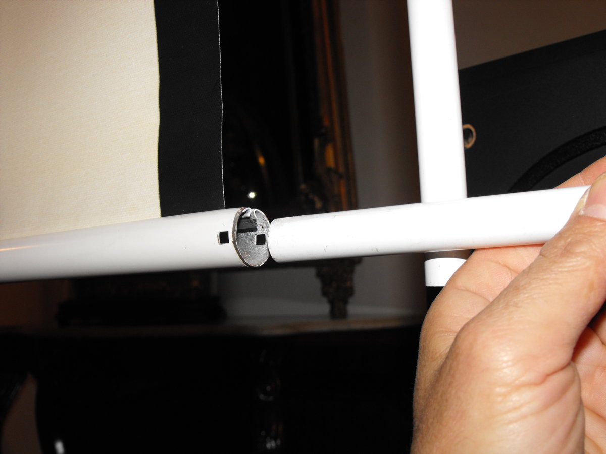

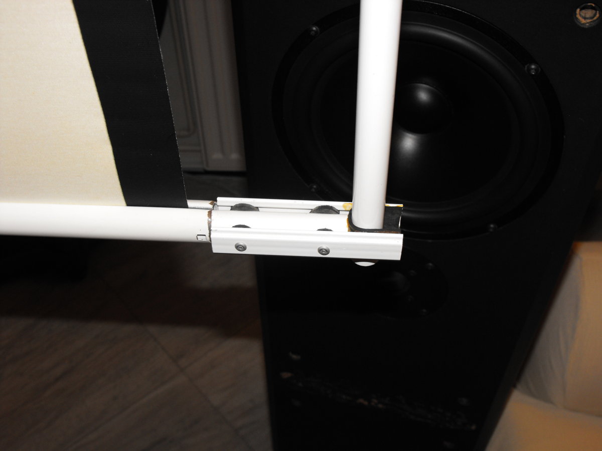

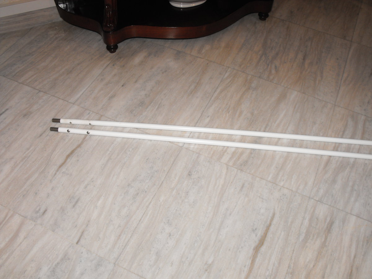

Οι σωλήνες βιδώνονται μερικές βόλτες στη θέση τους.

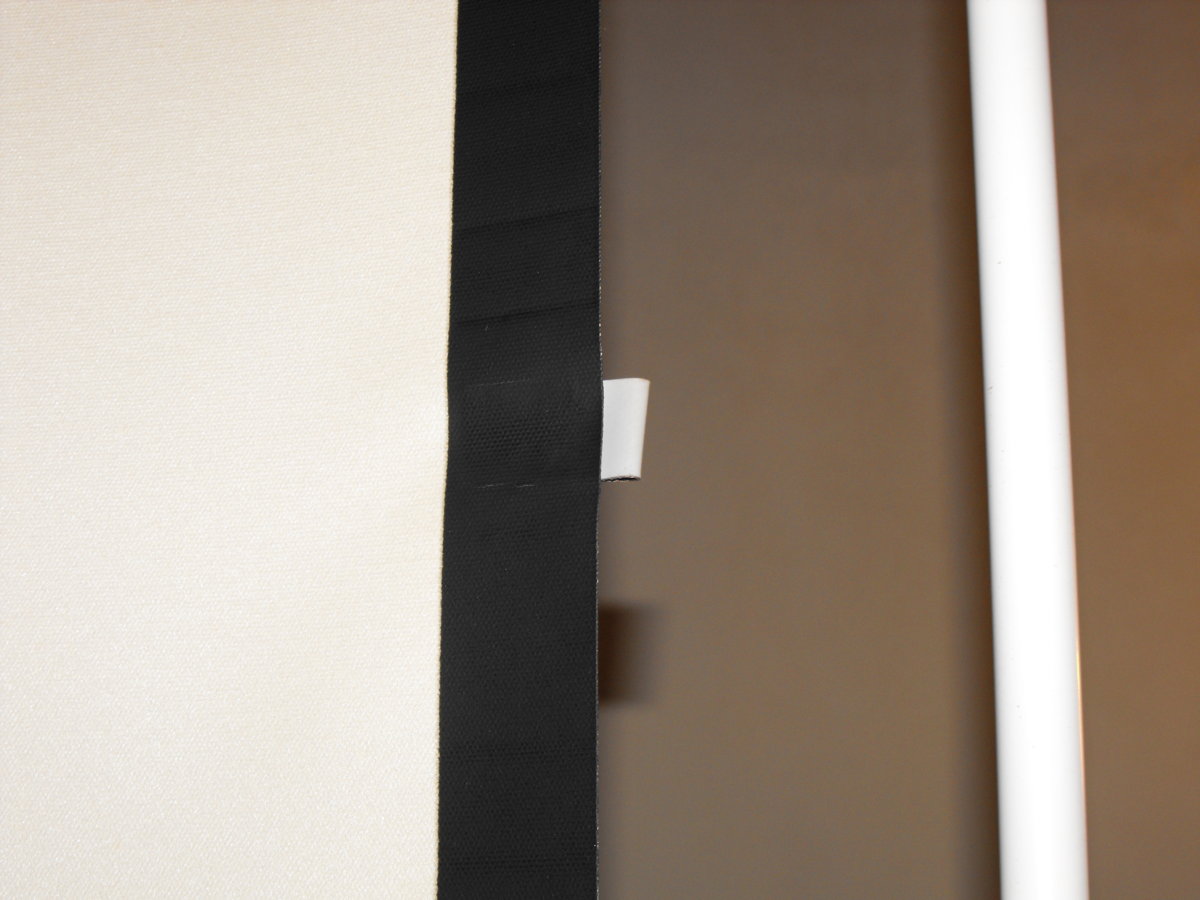

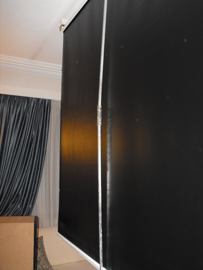

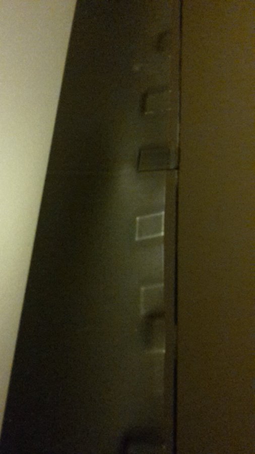

Οι λωρίδες από υλικό μπαλώματος φουσκωτής βάρκας που κόλλησα στη πίσω πλευρά του μαύρου περιθωρίου με Logo

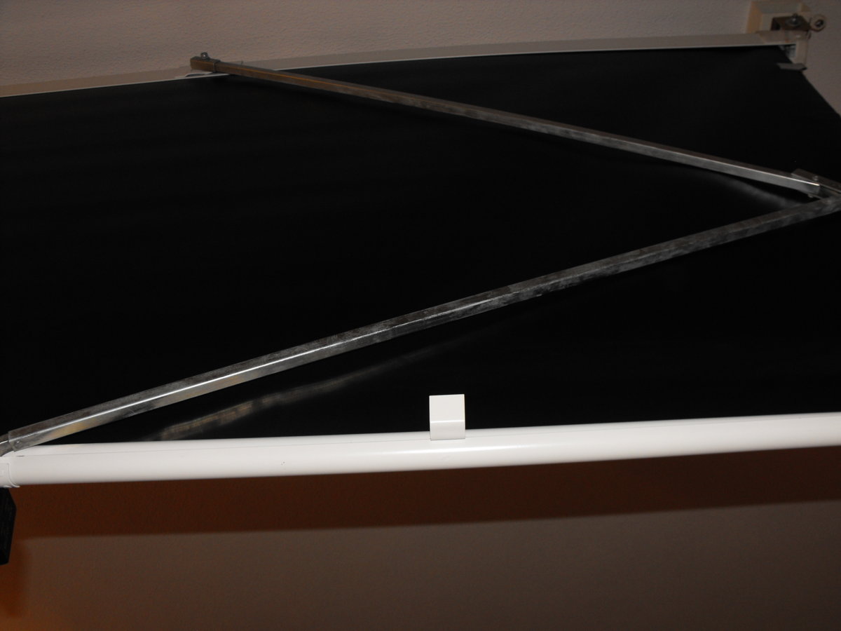

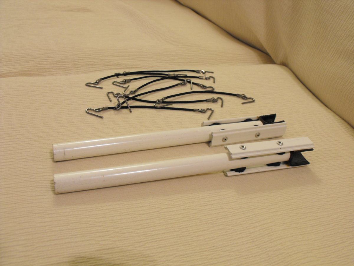

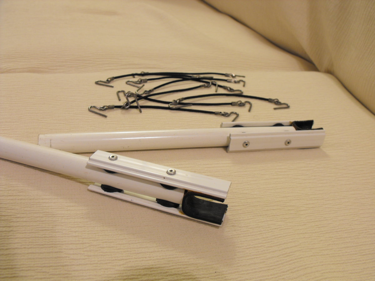

Τα κορδόνια-λάστιχα από φάκελο αρχειοθέτησης πρεσαρισμένα σε ηλεκτρολογικούς ακροδέκτες καλωδίων και τα ... οικοδομικά καρφιά. Πιθανότατα μετά από τόσα χρόνια να αλλάξω τα λάστιχα με πιο δυνατά-σκληρά.

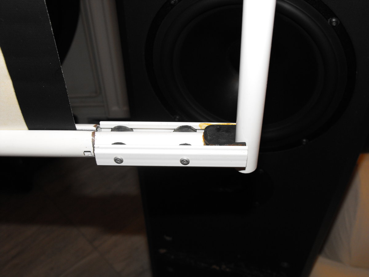

Μαζί και οι 2 προεκτάσεις του κάτω οριζόντιου σωλήνα της οθόνης με τις υποδοχές των κάθετων αλουμινοσωλήνων.

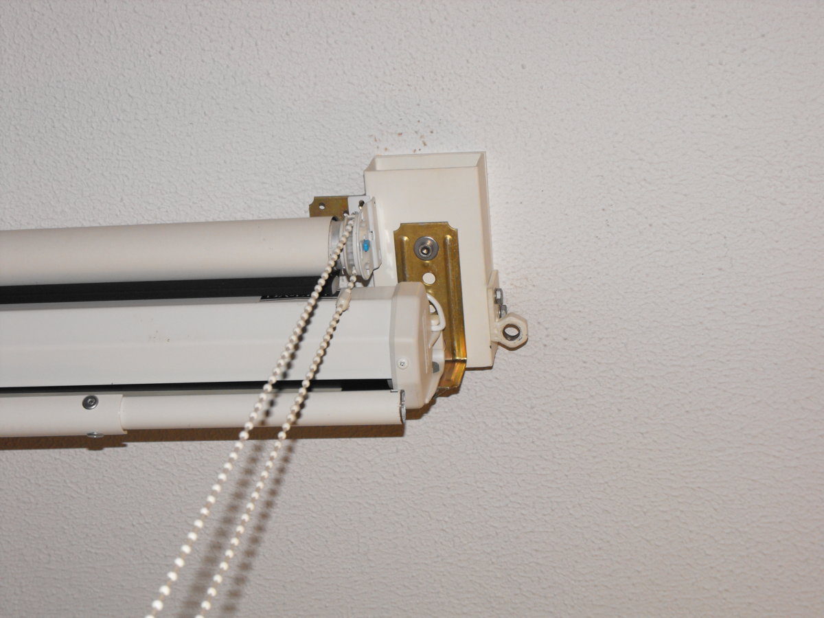

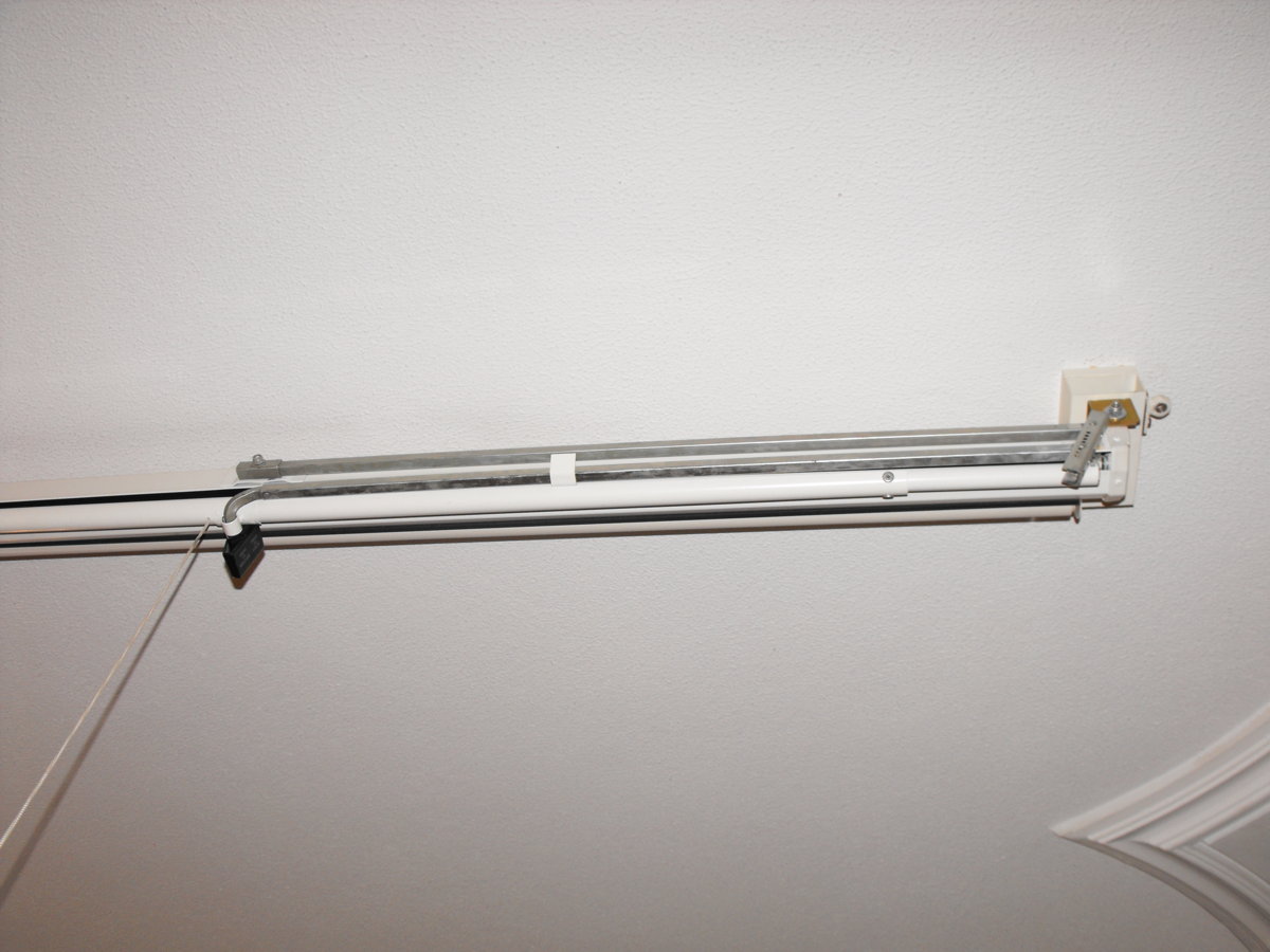

Και το χειροκίνητο ρολό masking. Παραγγελία σε επιθυμητό μήκος και πλάτος σε κατάστημα με κουρτίνες. Βιδωμένο όπως και η οθόνη πάνω στο στρατζαριστό . Από πάνω από το ένα στρατζαριστό ανάμεσά του και στο ταβάνι φαίνεται ένας βαμμένος λευκός ξύλινος τάκος που έβαλα για να αλφαδιάσω την οθόνη σε σχέση με τη κλίση της πλάκας της οροφής. Τα δύο στρατζαριστά - βάσεις μπορούν να μετακινηθούν λίγα εκατοστά εμπρός - πίσω αν χρειαστεί για σωστή ρύθμιση της παραλληλότητας της οθόνης ως προς τον προβολέα και του μεγέθους της εικόνας (CRT = γλυκειά ταλαιπωρία).

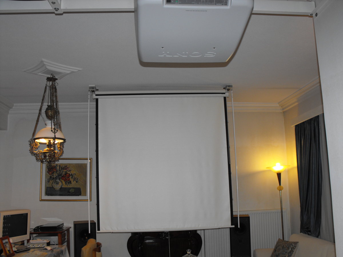

Πριν έγραψα ότι η οθόνη τοποθετήθηκε περίπου ένα μέτρο μπροστά από τον πίσω τοίχο λόγω επίπλου. Ξέχασα όμως να γράψω ότι ο καθοριστικός παράγοντας της θέσης της είναι ο προβολέας (CRT χωρίς βεβαίως zoom). Παράγοντας που φαντάζομαι δεν αφορά τους σημερινούς προβολείς όπου όλοι έχουν zoom.
Αν η οθόνη έστω και πτυσόμενη, ήταν στον πίσω τοίχο θα μπορούσα να είχα αποφύγει τους αλουμινοσωλήνες τεντώνοντας τις λωρίδες πάνω σε σημεία σταθερά του τοίχου (λέω... τώρα τι θα έκανε η γυναίκα μου άμα τα έβλεπε...)
Στον πίσω τοίχο πάντως αν μπορούσα να βάλω οθόνη θα έφτιαχνα μια σταθερή που όταν δεν χρησιμοποιούσα θα έκρυβα με μια όμορφη κουρτίνα.

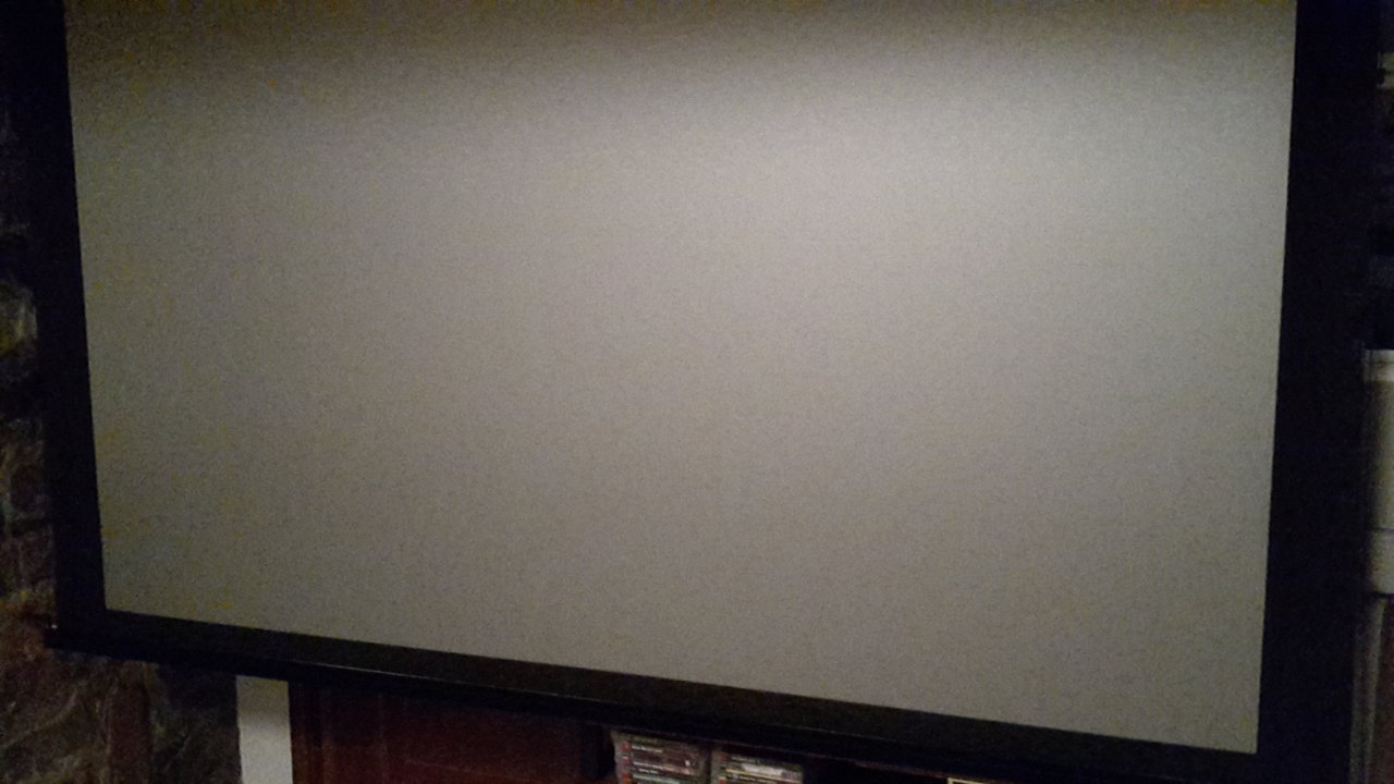

Όπως βλέπετε η οθόνη τέλεια δεν είναι. Πολλά μικρά φουσκώματα στο πανί αριστερά και δεξιά. Οι μεγάλοι κυματισμοί σχεδόν χάνονται αλλά και πάλι η κατάσταση δεν σώζεται. Αν μείνει ανοιχτή μια-δυό εβδομάδες στρώνει κάπως. Θα δοκιμάσω να αλλάξω τα λαστιχάκια με πιό δυνατά.
Δυστυχώς το μόνο που με σώζει είναι ένας dedicated χώρος. Στο μεταξύ ημίμετρα και συμβιβασμοί με το πανί (και την υπόλοιπη οικογένεια)

Ξέχασα να γράψω ότι οι 2 οριζόντιες κάτω προεκτάσεις επίσης από αλουμινοσωλήνα είναι απαραίτητες όχι για επέκταση του original οριζόντιου σωλήνα αλλά σαν θέσεις stop των κάθετων σωλήνων ώστε να μπορεί να εφαρμοστεί το τέντωμα με τα λάστιχα χωρίς απο την έλξη οι κάθετες σωλήνες να πάνε προς τα μέσα. Δηλαδή είναι κόντρες - stop υπολογισμένες σε μήκος ώστε οι κάθετες αλουμινοσωλήνες να είναι παράλληλες με τις κάθετες πλευρές της οθόνης.

Τέλος, το masking το κατεβάζω χειροκίνητα ανάλογα με της κάθε ταινίας τη διάσταση (4:3, 1,78:1, 2,35:1 κλπ). Κάνει καλή δουλειά μαυρίζοντας το πάνω τμήμα του πανιού που θα ενοχλούσε με ανακλάσεις κλπ.
