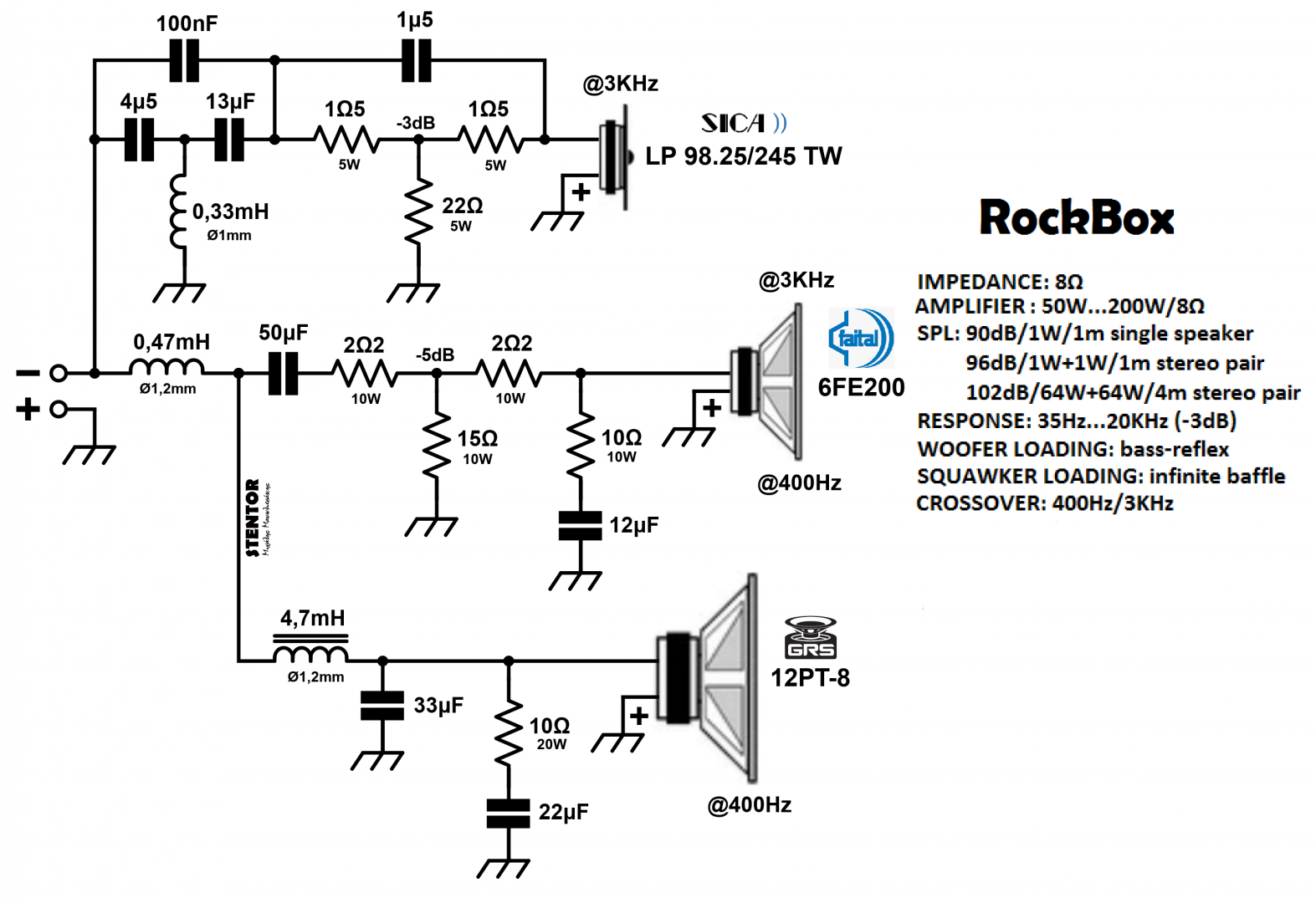

Η κατασκευή αυτή είναι απάντηση στην ερώτηση αν τα επαγγελματικά μεγάφωνα μπορεί να χρησιμοποιηθούν σε οικιακά ηχεία υψηλής πιστότητας.
Η γενική παρατήρηση είναι πως τα επαγγελματικά woofer είναι ο «αδύναμος κρίκος» του εγχειρήματος, καθώς απαιτούν μεγάφωνα πολύ μεγάλης διαμέτρου σε μεγάλες καμπίνες, για να «κατέβουν» χαμηλά. Οι εξαιρέσεις είναι δυστυχώς σπάνιες, αλλά χάρη ενός woofer 12ιντσών της GRS, ο «σκόπελος» προσπελάστηκε σ’ αυτή τη σχεδίαση.
Το όνομα δηλώνει τη «ροπή» του ηχείου να «ροκάρει», δίχως αυτό να σημαίνει πως δε τα «καταφέρνει» εξίσου και στ’ άλλα μουσικά είδη.

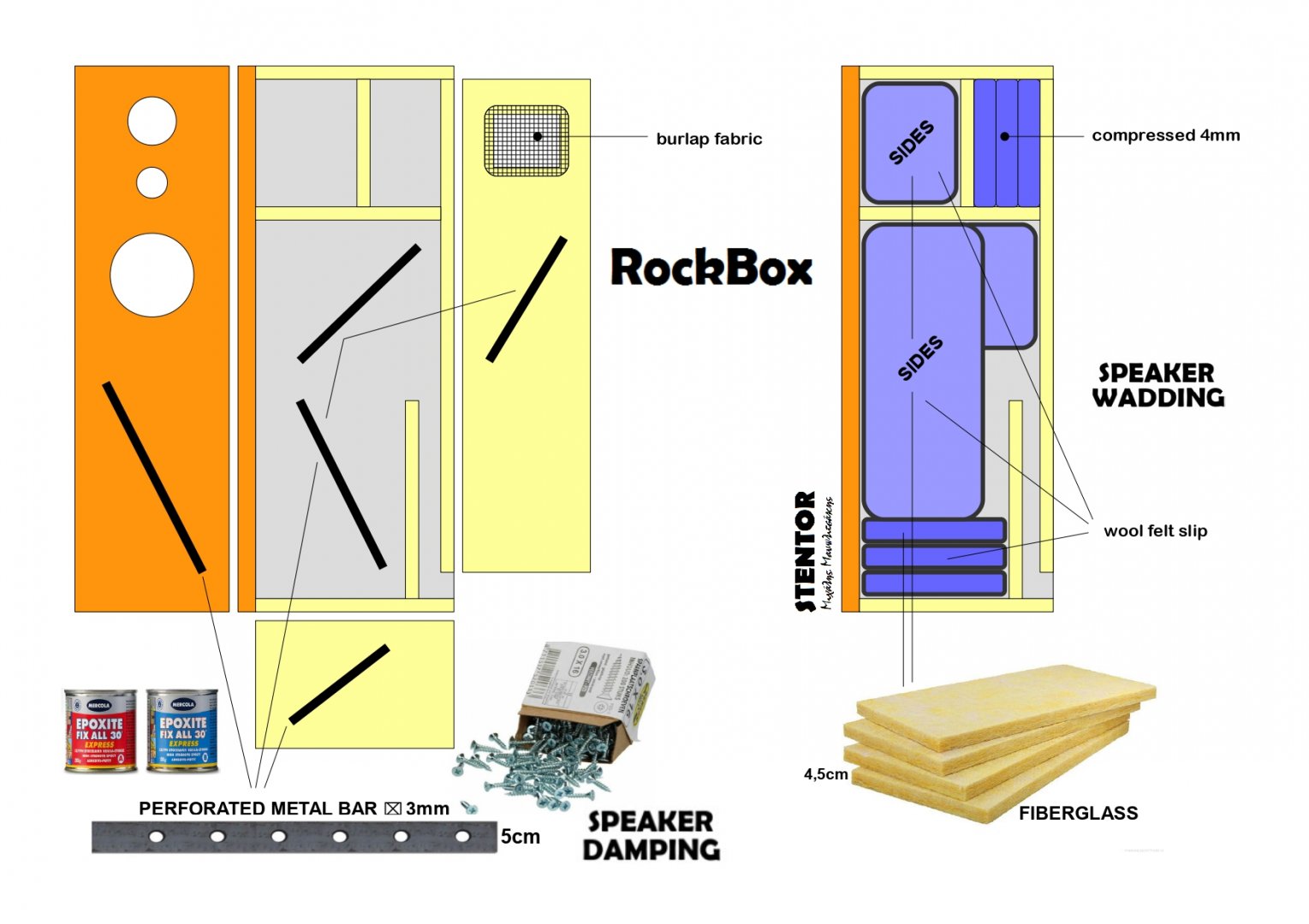

Άξια μνείας είναι η «φόρτιση» του μεγαφώνου της μεσαίας περιοχής (squawker) που γίνεται με άπειρη μπάφλα (infinite baffle), δηλαδή μια υποκατηγορία της ακουστικής ανάρτησης (acoustic suspension) ή του «κλειστού κουτιού» (sealed box). Σε κάποιους ίσως θυμίσει την τεχνική της «απεριοδικής» κλειστής καμπίνας με τα variovent της DYNAUDIO (ελεγχέμενη «διαρροή» μέσω «ακουστικής αντίστασης»).
Αλλά η παρούσα σχεδίαση είναι κάτι διαφορετικό. Χάριν εύκολης κατανόησης θα τη χαρακτήριζα ως υβριδική. Συνδυάζει στοιχεία της «ανοικτής μπάφλας» (open baffle) και της «απεριοδικής» κλειστής καμπίνας.

Βασικά έχω δύο απορίες αν είναι εύκολο να μου εξηγήσετε:
1. Ποιος είναι ο λόγος που δεν χρησιμοποιήθηκε compression driver και προτιμήθηκε tweeter σε μια τέτοια κατασκευή;
2. Η πολική απόκριση έχει υπολογιστεί με κάποιο τρόπο ώστε να υπάρχει ομοιογένεια στην απόκριση ανάμεσα στις μονάδες;
Tα compression tweeter με έξτρα χοάνη (short ή long throw) και τα bullet compression tweeter ((short throw) έχουν τεράστια ευαισθησία, με τα τελευταία να τονίζουν ιδιαίτερα τα συριστικά. Δεν χρειαζόμουν ούτε ευαισθησία, ούτε "κάλυψη" σε απόσταση από την παρούσα σχεδίαση, οπότε το tweeter θόλου που προδιαγράφω κάλυπτε άριστα τις ανάγκες.
Φυσικά ναι! Εξάλλου το πρόβλημα της πολικής απόκρισης ταλανίζει σε μέγιστο βαθμό τις δίδρομες σχεδιάσεις, οπότε ελάχιστος ο κόπος προσαρμογής για την επίτευξη της πολυθρύλητης ομοιογένειας.

Η ευαισθησία του ηχείου είναι περίπου στα 92 db σωστά;
Σωστά! Η ευαισθησία είναι αυτή που λέτε! Την έδωσα λίγο "συντηρητικότερα" ταυτίζοντάς την με τη χαμηλότερη δυνατή που μπορώ να πάρω από το ηχείο.

Φαίνεται να είναι πολύ αξιοπρεπής υλοποίηση για τα χρήματα.
Λόγω του 6.5 ιντσών , midrange, θα μου άρεσε να είχα δει την μονάδα των υψηλών να είναι φορτισμένη με τον κυματοδηγο WG-300 της Visaton που ταιριάζει τόσο αισθητικά όσο και πρακτικά (με το κατάλληλο Τουίτερ από πίσω φυσικά) και συχνότητα κρος περί τα 2Κhz αλλά αυτό σίγουρα θα ανέβαζε το κόστος.
Όντως θα χρειαζόταν κυματοδηγό το tweeter αν έπαιζε από τα 2ΚΗz. Ο κυματοδηγός από την άλλη εισάγει "προβληματάκια" στην απόκριση από τα 8ΚΗz....10ΚΗz και πάνω. Στη περίπτωσή μας, με συχνότητα αποκοπής 3ΚΗz ο κυματοδηγός, επιμελώς, παύει να χρειάζεται.
Στ΄ αυτί μου όμως ποτέ δε "κάθισε" tweeter να παίζει από τόσο χαμηλά, διότι όταν ανεβαίνει η στάθμη τα πρίμα σκληραίνουν και παραμορφώνουν αισθητά. Πάντα τα "δουλεύω ξεκούραστα" με τρίτης ή τέταρτης τάξης φίλτρα κι από 3...4ΚΗz συχνότητα αποκοπής.
