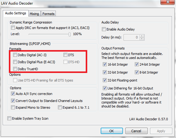

Αν μιλάμε για Atmos σε αρχείο ταινιών, κατεβάζουμε τα Lav Filters κι ενεργοποιούμε το bitstream στο Lav Audio Decoder.
Φυσικά θα πρέπει τα Lav Filters να συνδεθούν με τον Player (Media Player Classic, Potplayer, Jriver κλπ)
και η συνδεση με τον Player πως γινεται?

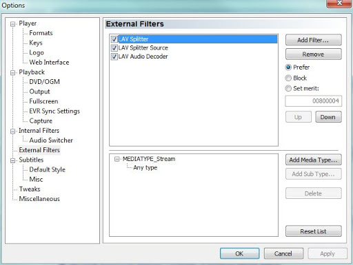

Ο MPC-HC (movie player clasic) ή ο bs player
Έκανα edit. Δες το screenshot. Αφού κάνεις install τα Lav Filters και πειράξεις στο Lav Audio Decoder τις bitstream επιλογές, θα πας στα options του mpc και στα external filters. Θα τα επιλέξεις με τη σειρά που φαίνονται και θα τα κάνεις prefer.
α, ωραια , θα το δοκιμάσω. Ευχαριστώ πολύ
Δούλεψε!!! Ευχαριστώ πολύ!
