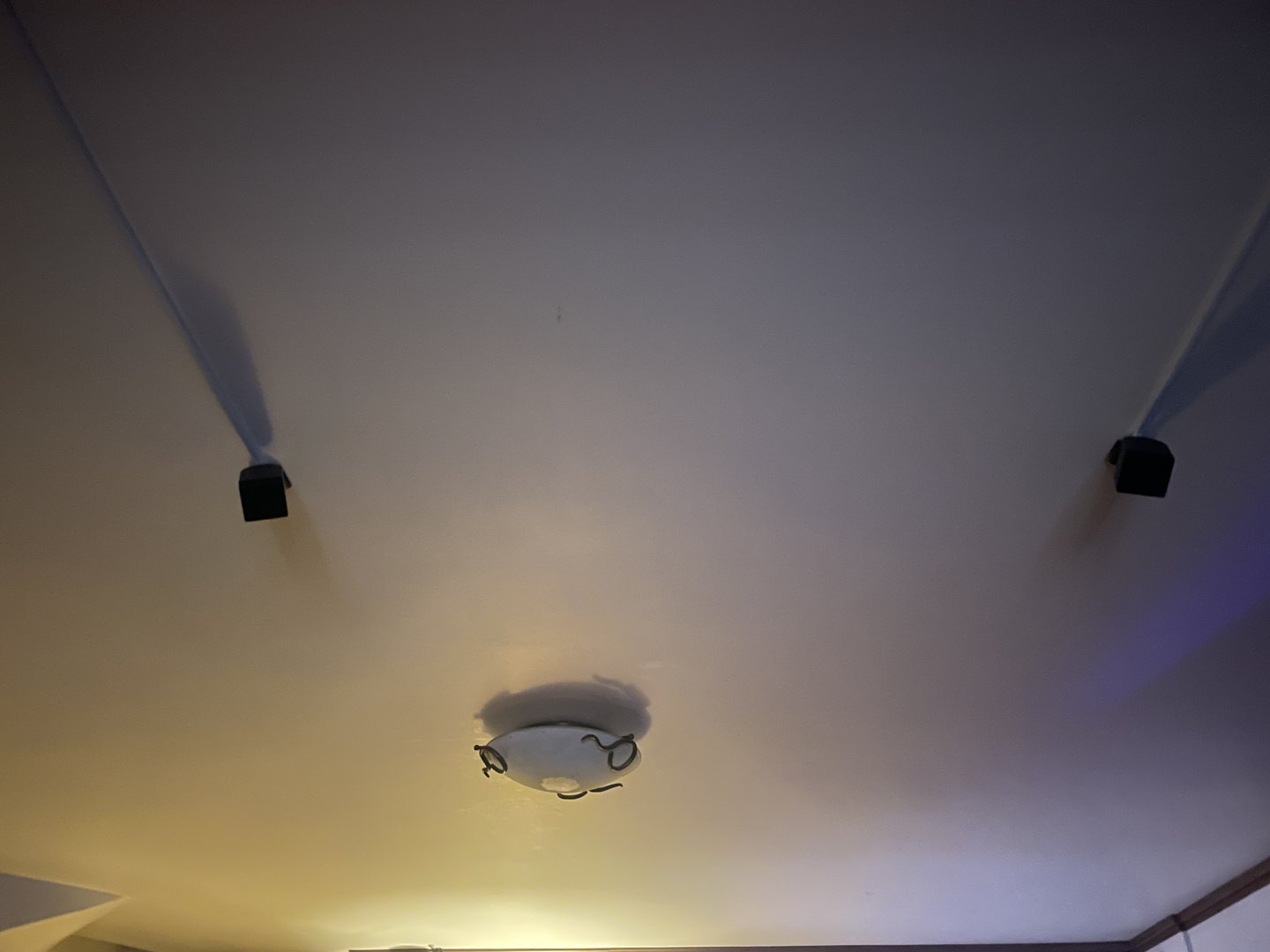

Καλημέρα σε όλους παιδιά. Πρόσφατα αγόρασα έναν marantz sr7011 Και τώρα ψάχνω να βάλω ηχεία οροφής είχα κάτι δορυφόρους bose τους οποίους Τους έχω βάλει αλλά δεν ξέρω . δεν μου καλύπτει πολύ τα γούστα μου. Ο ενισχυτής είναι πολύ καλος. Οποτε μάλλον τα ηχεία δεν είναι καλα. Τα εχω κρεμασει με τις βάσεις τους στο ταβανι κ κοιτανε προς το κεντρο ακροασης. Εχω δυναμωσει κ τα level τους αλλα δεν μου δινει αυτη την καθαρη αισθηση του ηχου απο πανω. Μπορείτε να βοηθήσετε?

Σε ποια σημεία της οροφής τα έχεις βάλει? Με τι γωνία ανύψωσης?

Budget? Χρήση; διαστάσεις χώρου θέση ακρόασης και αν υπάρχει θέμα για τοποθέτηση σε κάποιο σημείο;

Στα 2,5 μετρα απο το κεφαλι μου με τη γωνιά που βλέπετε. Στην ουσια χτυπανε ακριβώς εξω απο τα αυτια μου. Μόνο για ταινίες με ενδιαφέρει βασικα. Ποιο είναι τοτε το ζητούμενο που λες οτι δεν είναι να ακούγεται απο πάνω?

Είναι μικρά ηχειάκια, τερματίζουν. Βάλε κάτι ποιοτικότερο και θα βελτιωθεί η κατάσταση.

Μην νομίζεις ότι θα ακούσεις πολλά πράγματα από πάνω.
Μονο χωρική πληροφορία παίζουν , δλδ ανακλάσεις κατά βάση , άντε και κανά ελικόπτερο σε ταινίες.

Audyssey έτρεξες ; Σε τι εντάσεις ακούς συνήθως ; Σε τι σημείο έχεις επιλέξει να κάνει crossover ;
Βάλε 3-4 demo της Dolby με Atmos που έχει μπόλικη πληροφορία από πάνω, να τεστάρεις μήπως έπεσες στις περιπτώσεις ταινιών που δεν έχουν πολλά πολλά από πάνω.
Οι φωτογραφιες που δεν δειχνουν ολο τον χωρο εχουν ελαχιστη χρησημοτητα αν δεν συνοδευονται απο ολοκληρωμενη εικονα του χωρου.
Αν θες να παρεις σωστες απαντησεις γραψε ακριβεις διαστασεις του χωρου και ανεβασε τουλαχιστον 4 ευρυγωνιες και καθαρες φωτογραφιες του χωρου απο ολες τις πλευρες. Οχι απο την θεση ακροασης, αλλα απο οσο πιο πισω γινεται ωστε στις φωτογραφιες να φαινονται και τα τοιχωματικα ορια του χωρου οσο και οι θεσεις των ηχειων και η θεση ακροασης στην ιδια φωτογραφια. Ολα τα κινητα πλεον μπορουν να το κανουν αξιοπρεπως. Χρησημοποιησε τον ευρυγωνιο φακο του κινητου και κρατα το κινητο καθετο προς το εδαφος (παραλληαλο με τους τοιχους) για να μην παραμορφωνεται η εικονα.
Τα ηχεια Atmos παιζουν ηχους ανακλασης και τυχον πληροφορια που ερχεται απο πανω. Στην πραξη απλα δινουν καλυτερη αισθηση του χωρου στον οποιο διαδραματιζεται αυτο που βλεπεις στην εικονα (στις ταινιες) η απλα παιζουν τις ανακλασεις του χωρου (στην μουσικη).
Ελαχιστες φορες θα ακουσεις ηχο να ερχεται εμφανως απο πανω (εκτος αν οντως ερχεται απο πανω, πχ ενα ελικοπτερο η ενα αεροπλανο). Σε μια σκηνη σε ενα λιβαδι πχ τα επανω ηχεια δεν θα παιζουν τιποτα μια που σε ανοιχτο χωρο δεν υπαρχουν αντανακλασεις απο πανω αλλα σε μια σκηνη σε ενα μικρο δωματιο η σε μια τεραστια αιθουσα συναυλιων θα παιζουν ανακλασεις που θα δινουν την αισθηση του χωρου που βλεπεις και οχι τις ανακλασεις του δικου σου χωρου.
Γι αυτο το λογο μαλιστα στο Home Theater ειναι σημαντικο να εχεις ηχεις οσο περισσοτερα ηχεια γινεται με περιορισμενη κατευθυντικοτητα ωστε το ποσοστο του ανακλωμενου ηχου στον χωρο σου να ειναι περιορισμενο και οι ανακλασεις να αντικαθισταται απο ηχεια.
Ολα αυτα βεβαια απαιτουν πληρη συμμορφωση στις προδιαγραφες του Αtmos οσον αφορα την τοποθετηση και τις σωστες γωνιες των ηχειων ως προς τη θεση ακροασης.
