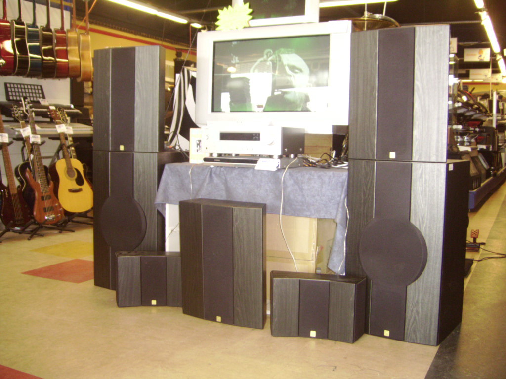

απο sub τι εχεις...?
τα L-R ηχεια ειναι με τα παθητικα sub ?
MAD
Σιαρτάκιας
5.259
1.168
Τα sub είναι παθητικά με δικό τους εξωτερικό ενισχυτή, εδώ είναι όλο το σύστημα!
