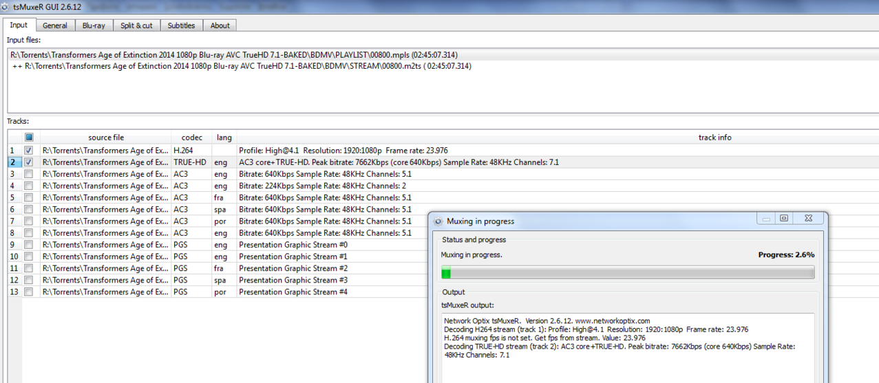

Συμβαίνει το εξής περίεργο με το Atmos: ενώ είναι 7.1, το pc μου το βλέπει σαν απλό Dolby Digital5.1 με το MPC.
49.530
105.125
...και σαν True-HD με το tsmuxer, αλλά πάλι 5.1.
...Πράγμα που μάλλον σημαίνει ότι τα 2 κανάλια από τα 7, είναι τα κανάλια ύψους του Atmos αποκλειστικά, και δεν υπάρχουν surround back.

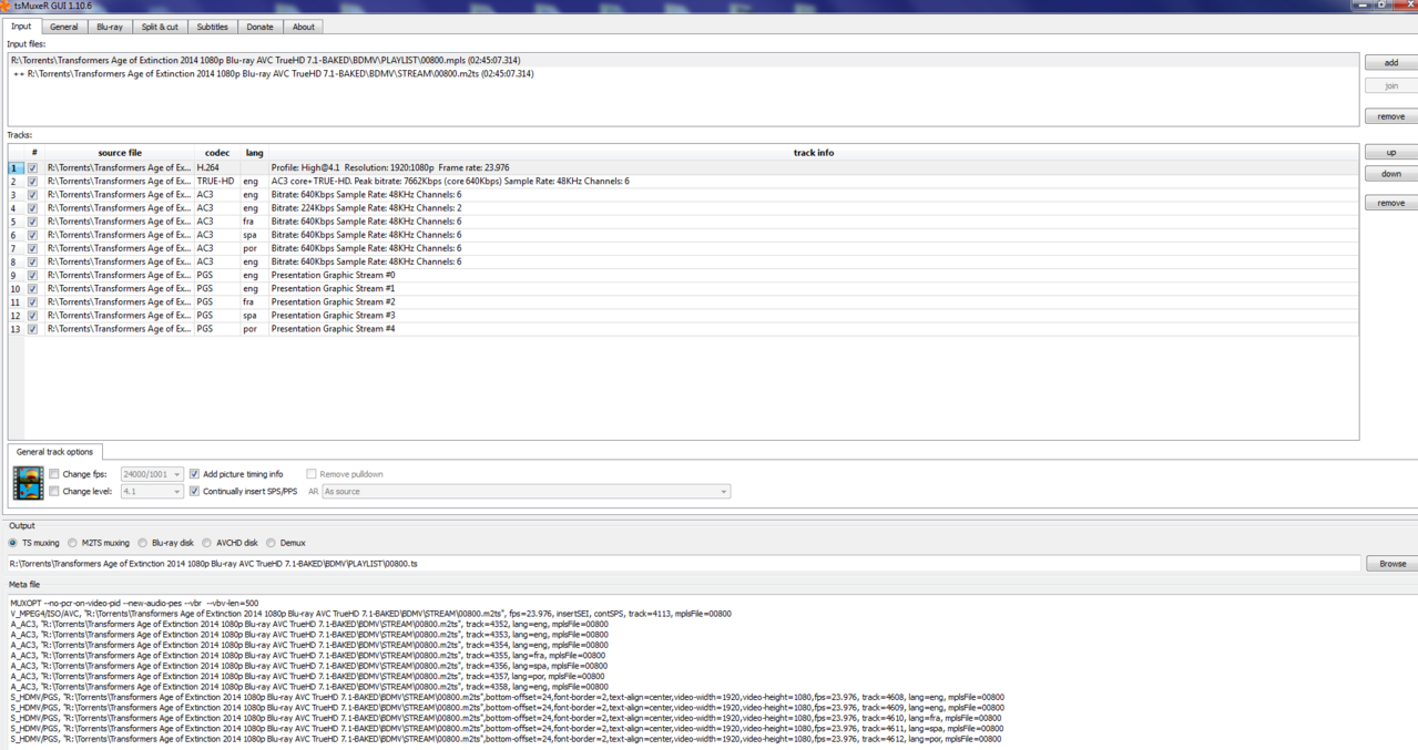

Edit: η έκδοση του tsmuxer που χρησιμοποιούσα ήταν παλιά. Στην τελευταία (2.6.12) εμφανίζεται κανονικά 7.1 true-HD, όχι όμως και μπάντα Atmos.
43.874
79.793
Αφού δεν υπάρχει μπάντα, τα είπαμε.
EDIT: Αφού θα το παίζουν τα υπάρχοντα BD players, δε γίνεται να μην είναι κρυμμένο σε υπάρχοντα κανάλια.

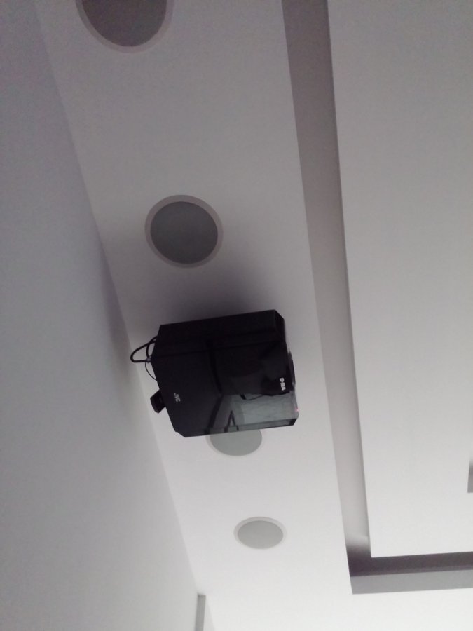

Και η πλακα.ειναι οτι πριν 2 χρονια που εστησα το home cinema τα εβαλα πανω για να μην πιανουν χωρο. Παρ ολα αυτα πριν 5 μερες πηρα τον 840 ανευ ατμος και μεχρι στιγμης παιζει εξαιρετικα.
