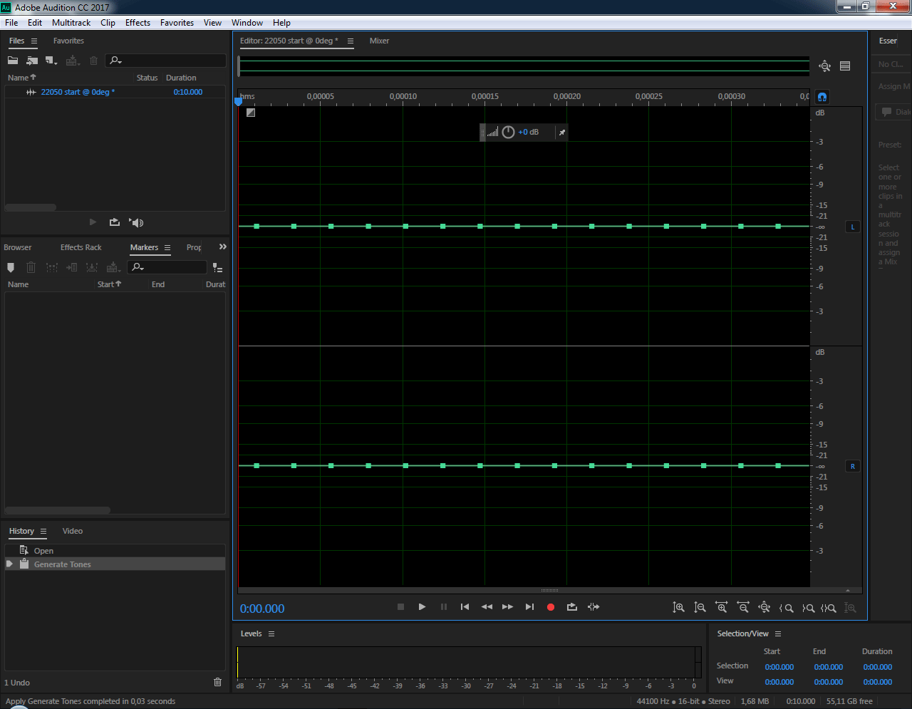

Αν μπορείτε, κάντε μου μια χάρη. Φορτώστε κάποιον -οποιονδήποτε- wave editor και δημιουργήστε έναν τόνο, ένα καθαρό ημίτονο όπως το λέτε, με συχνότητα τη μισή της δειγματοληψίας. Για παράδειγμα, χρησιμοποιώντας δειγματοληψία 44100Hz δημιουργήστε έναν τόνο συχνότητας 22050Hz. Πείτε μου τί παρατηρείτε...
Τα δείγματα λαμβάνονται στα σημεία που η κυματομορφή τέμνει τον άξονα "χ" (του χρόνου). Έτσι έχουν όλα μηδενική τιμή. Δεν τα ενώνουμε για να πούμε ότι είναι μια ευθεία γραμμή, αλλά έχουμε διακριτά δείγματα με μηδενική τιμή.
Ωραία. Αν ξεκινήσεις την καμπύλη από τις 90 μοίρες; Βγαίνει κάτι άλλο;
Ναι. Τότε τα δείγματα λαμβάνονται στα σημεία της κυματομορφής με μέγιστο, κατ΄απόλυτη τιμή, πλάτος (δηλαδή στις κορυφές των βουνών και στον πάτο των κοιλάδων). Αν κατά λάθος τα ένωνε κάποιος, θα έβλεπε μια πριονωτή κυματομορφή. Αλλά είπαμε, δεν τα ενώνουμε.
Επομένως, η συχνότητα δειγματοληψίας δεν επαρκεί για την ανάκτηση ημιτόνου στη συχνότητα Νίκβιστ. Προσπαθώντας το σύστημα να ψηφιοποιήσει 22050Hz, καταλήγει σε καμπύλη 0Hz, δηλαδή DC+θόρυβο. Σε κάθε πλήρη περίοδο του σήματος αντιστοιχούν δύο δείγματα, ένα σε γωνία 0 και ένα σε γωνία π ακτίνια, όπου το ημίτονο ισούται με μηδέν. Δηλαδή, το σύστημα παρουσιάζει aliasing. Άρα, η συχνότητα Νίκβιστ, η μισή της δειγματοληψίας, πρέπει να παραμένει πάντοτε εκτός ψηφιοποίησης, διότι το σύστημα καταλήγει σε κατάσταση ασάφειας (ambiguity).
Το βασικό πράγμα που απέδειξε ο Νίκβιστ στο θεώρημά του είναι πως αν τα δείγματα λαμβάνονται με σταθερό ρυθμό, δηλαδή σταθερή συχνότητα, τότε η πλήρης ανάκτηση της αρχικής καμπύλης είναι εφικτή τότε και μόνον τότε, όταν η μέγιστη συχνότητα της καμπύλης είναι μικρότερη (όχι μικρότερη ή ίση) από το ήμισυ της συχνότητας δειγματοληψίας, και αυτή η ανάκτηση είναι πλήρης διότι αυτή η καμπύλη είναι μόνο μία, ανεξαρτήτως πόσο πολύπλοκη είναι. Μόνο μία και δεύτερη δεν υπάρχει.
