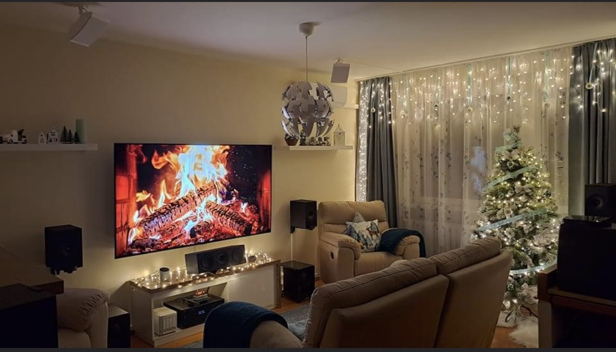

Σκεφτόμουν μήπως έκανα κάτι σαν αυτό
Με 4 Polk owm3 αλλά διστάζω , θέλω να το κάνω όπως είπες .

@Venom7
ΟΛΟΥΘΕ 6,5άρια woofer ;) (εφόσον τέτοια έχεις στο bed layer)
Πάνω, κάτω, δεξια, αριστερά :D
Το στήσιμο της φωτό στο ταβάνι είναι πολύ ωραίο, δειξτο της την πρωτοχρονιά μετα τα κρασιά, ποτα,.

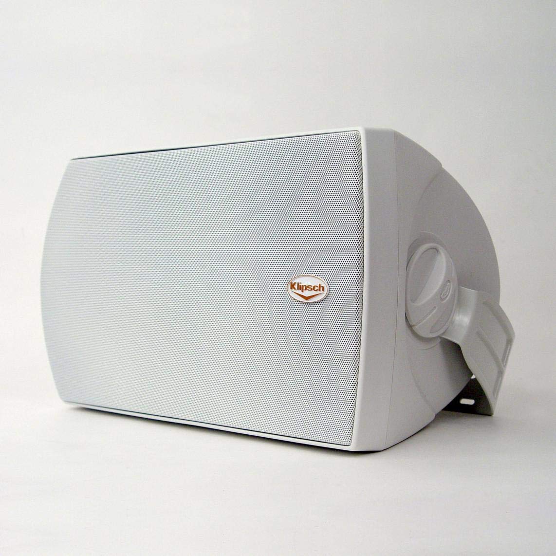

Thanks , δεν τα είχα κατά νου !
Εάν η τιμή που είδα είναι όντως για ζευγάρι , με 700€ καθάρισα .
Το δύσκολο είναι να τα βρείς σε λογικές τιμές στην Ευρώπη.
Δύσκολο είναι ακομα και να στα στείλει το amazon usa απευθείας Ελλάδα.
Σε μια τετοια περίπτωση για κατι δικά μου, τα έστειλα Γερμανία (που έστελνε ο πωλητής) και μετά εδώ.
Παρόλο τα 2πλά έξοδα αποστολής, και πάλι, φθηνότερα απ ότι ζήταγε ο Λάιος βγήκαν.
Ετούτα έχουν και cerametalic woofer
