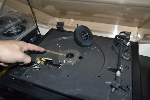

Μόλις ήρθα σπίτι δεν κρατιόμουν και έπιασα δουλίτσα. Δεν το πίστευα πόσο εύκολο ήταν τελικά και σίγουρα αν δεν είχα την βοήθεια σας θα είχα κάνει πατάτα. Πίστευα πως πρέπει να το ξηλώσω όλο από κάτω ενώ τα πράγματα τελικά ήταν κάτι παραπάνω από εύκολα! Το πικάπ είχε να δουλέψει περίπου 5-6 χρόνια και αυτό τότε είχε κρατήσει ελάχιστα μιας και πολύ σύντομα είχα καταλάβει πως δεν είχε ελπίδες να επιβιώσει εκείνη την περίοδο. Πριν από τα 5-6 είχαν περάσει τουλάχιστον άλλα τόσα σε ακινησία. Το είχα αγοράσει αν θυμάμαι καλά κάπου κοντά στο 1990. Λίγο πριν ή λίγο μετά.
Όσον αφορά τη λίπανση τώρα του μοτέρ. Έχω ένα αρκετά καλό σπρέι σιλικόνης. Κόκκινο δεν γνωρίζω πιο εννοείς archontas. Φαντάζομαι όχι το σπρέι της philips; Το συγκεκριμένο το χρησιμοποιώ ως καθαριστικό και φαντάζομαι πως δεν λιπαίνει έτσι δεν είναι;
Παραθέτω και κάνα 2 φωτογραφίες μήπως και τύχει και βρεθεί και άλλος στην θέση μου.

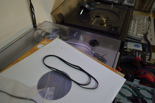

Συμπτωματικά κατά την διάρκεια που έγραφα με πήραν από ένα μαγαζί ηλεκτρονικών όπου είχαμε κάνει παραγγελία τον ιμάντα κίνησης πριν από 2 εβδομάδες περίπου,από μια γερμανική εταιρεία, για να μου πουν πως ήρθαν. Είχα παραγγείλει 2 για να έχω καβάτζα. 3€ έκαστος. Να πω ότι γελάν και τα μουστάκια μου μάλλον είναι λίγο..
Ο εσωτερικός ιμάντας
στην φωτογραφία είναι ο καινούριος. Εξωτερικά ο παλιός. Νομίζω δεν χρειάζεται σχολιασμός. Μια εικόνα 1000 λέξεις.
