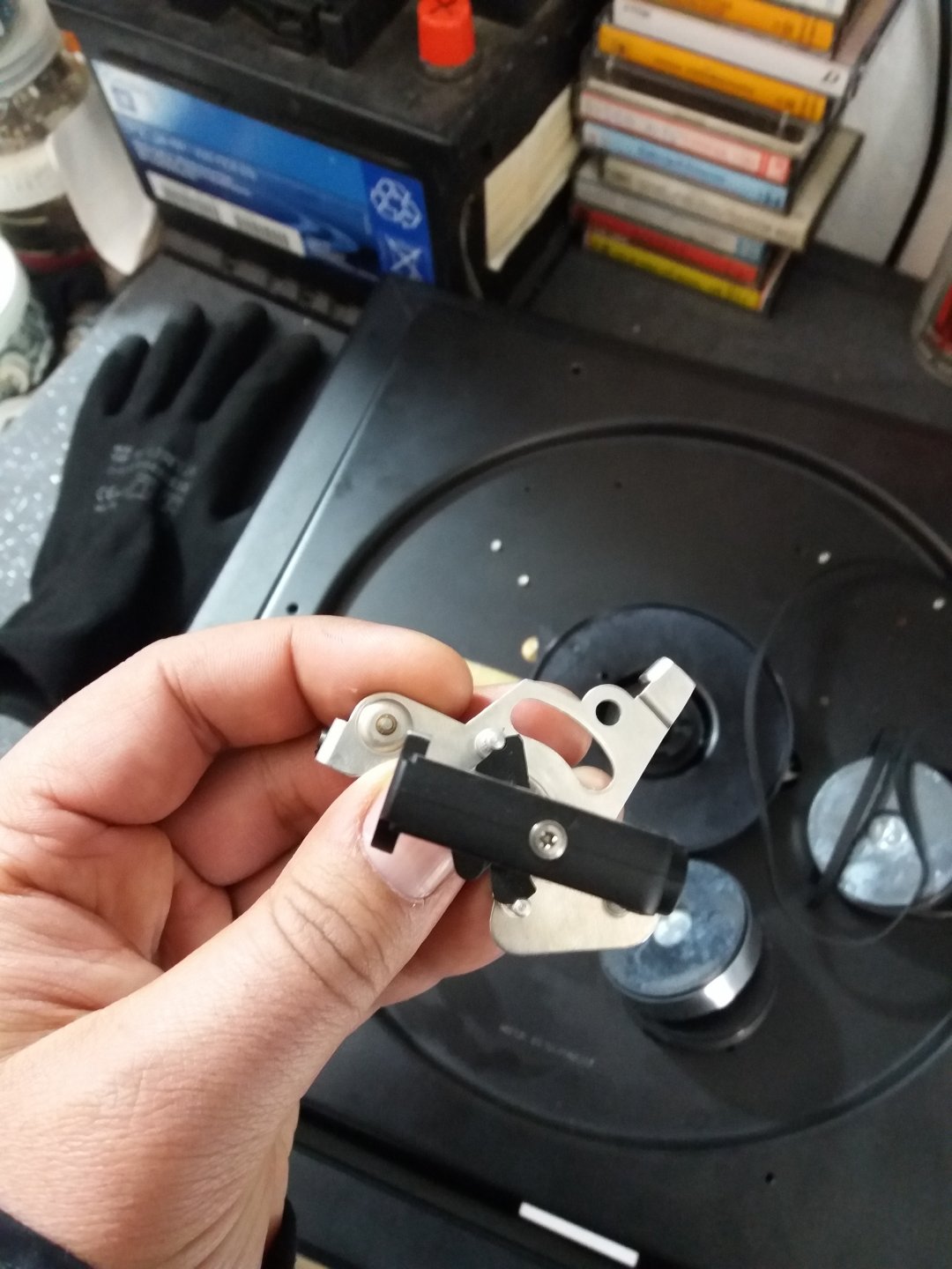

Πήγα στην αποθήκη και ψέθαψα ένα Dual 505-4 που είχα . Το είχα στην αποθήκη γιατί δεν μου άρεσε ο ήχος του.
Το έβγαλα και το έβαλα πάνω στον πάγκο εργασίας, και το κατσαβίδιασα κανονικότατα.
Το πρόβλημα που εντόπισα είναι στο ότι ο πλαστικός βραχίονας χαμηλής μάζας έχει σπάσει.
Έχει σπάσει εκεί που πιάνει η κάτω μεταλλική πλάκα με τον πλαστικό βραχίονα. Έχει δύο σαν φωλιές που μπαίνει μέσα σφηνοτή η μεταλλική πλάκα, ε λοιπόν εκείνες οι κυλινδρικές φωλιές έχουν σπάσει....
Κόστος ανταλλακτικού καινούργιου βραχίονα είναι πολύ περισσότερο από την αξία του οπότε δεν το συζητάμε.
Τι μπορώ να κάνω λοιπόν το πλατό ?
Μήπως υπάρχει κανένας ΜΤΧ βραχίονας σε λογική τιμή έτσι ώστε να μην το πετάξω ?
Τι άλλο βραχίονα μπορώ να βάλω πάντα σε λογικά πλαίσια καθώς το πικάπιον τούτο θα είναι το 3ο μέσα στο σπίτι ???
Ευχαριστώ.
2.853
1.293
Λοιπόν το σπασμένο κομμάτι είναι η βάση του βραχίοχα .Το μαύρο αυτό πλαστικό ενώνεται με την μεταλλική βάση του. Ανάμεσά τους είναι το επίπεδο του πικάπ και δεν μπορώ να το κολλήσω . Έχουν σπάσει το μαύρο πλαστικό (σαν κυλινδράκι ) που μέσα του φωλιάζουν οι μεταλλικοί πίροι της βάσης. 20180202_115520.jpg
Αυτό που είδα είναι ότι έχει σπάσει και σε άλλο μέρος.. ( κλάψ)
Μία λύση είναι να κολλήσω μόνιμα τους πίρους στην πλαστική βάση και μετά να τους βιδώσω στην μεταλλική βάση
20180202_115535.jpg Η λύση αυτή είναι λύση, αλλά δεν είναι η σωστή λύση
Εάν βρω ένα τέτοιο ανταλλακτικό με 10-15 € το βάζω πάνω, αλλιώς θα δουλέψει η κόλλα..

Για ενημέρωση του Thread...
Τον βραχίονα τον έφτιαξα με κόλλα δύο συστατικών.
Στην επισκευή με βοήθησε και ένας γείτονας που μου είπε ότι και έχει δίσκους αλλά όχι πικάπ.
Το πικαπ λοιπόν το χαίρεται τώρα ο Κος Κανέλος που μένει στον 2ο όροφο και ακούει την παλιά συλλογή του με δίσκους ( συνταξιούχος...)
Δεν είναι και άριστο καθώς το test record δεν το πέρασε ... με πολύ επιτυχία, αλλά για τα αυτιά του είναι αηδόνι που κελαηδεί περιττό να σας πώ ότι η γυναίκα του έχει βρεί τον μπελά της....
Τέλος καλό όλα καλά.
