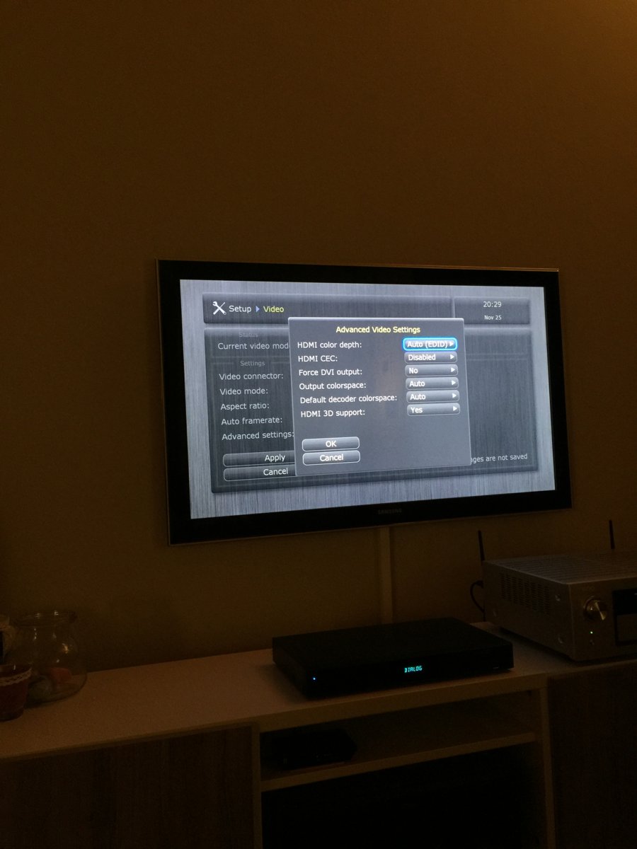

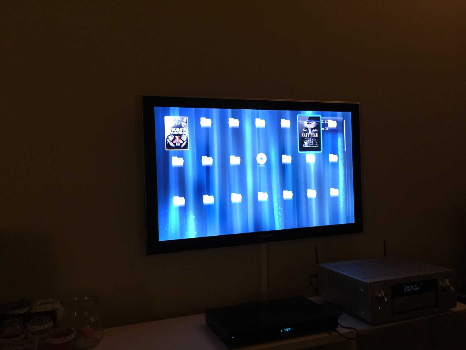

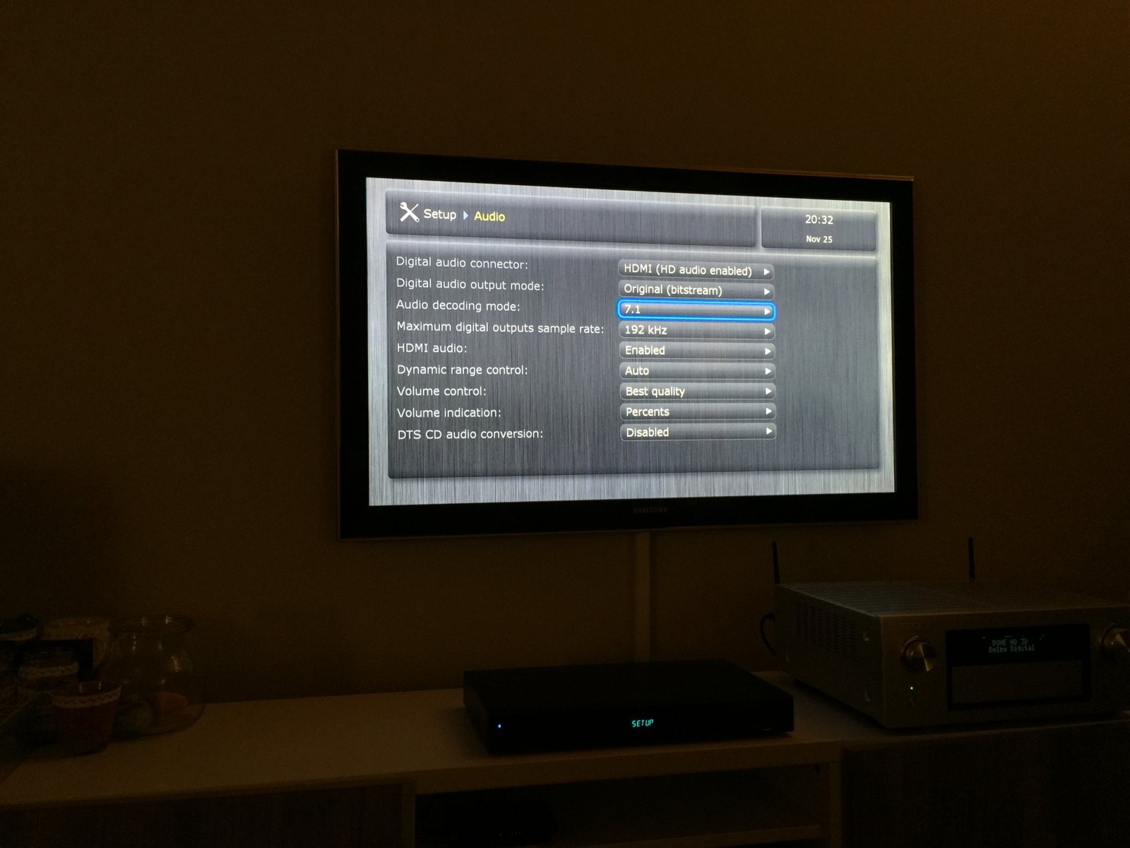

Ναι το εχω βαλει το yaDis ειναι τελειο!!! αντιμετωπιζω 1-2 προβληματακια ομως.
οπως θα δειτε στο 2281 φωτο μου τα δειχνει ετσι και δεν ξερω γιατι.
Στο video-Audio setting τι επιλογες εχετε βαλει?
Ναι εντάξει μια χαρά τις έχεις τις ρυθμίσεις από ότι είδα.
Τώρα όσον αφορά το yadis προφανώς δεν έχει αναγνωρίσει όλες τις ταινίες γιατί το filename του folder περιέχει και άλλα στοιχεία πλην του τίτλου της ταινίας. Εάν υπάρχουν π.χ. στο filename: ...KILLERS.1080p.dts κλπ. μπερδεύεται και δεν αναγνωρίζει. Ή θα πρέπει να κάνεις rename τα folders σου αφήνοντας μόνο τον τίτλο της ταινίας και με κενά ανάμεσα στις λέξεις, όχι τελείες. 'Η θα πας manually μέσα από το πρόγραμμα ένα προς ένα τα folders και θα το «καθοδηγήσεις» να ψάξει τους τίτλους σβήνοντας τα επιπλέον που υπάρχουν.
49.301
104.385
Ακριβώς! Χρειάζεται να αλλάξεις την ονομασία στις ταινίες.
Είναι παίδεμα να το κάνεις, γι' αυτό και ασχολούμαι μια φορά το μήνα να ενημερώσω το yadis με τις νέες ταινίες. Με την ευκαιρία βάζω τα εξώφυλλα της προτίμησής μου και βάζω τη βαθμολογία από το imdb.
