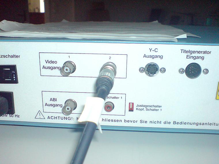

είναι RGB ανδ δεν κανω λάθος...
3

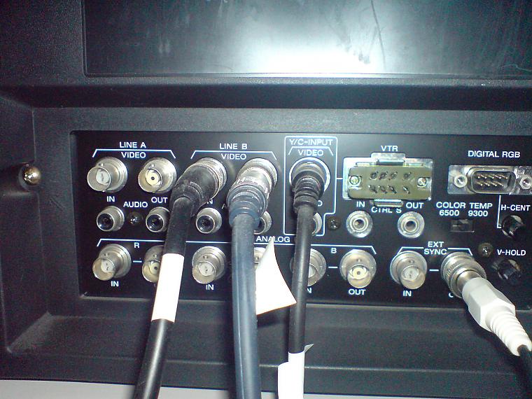

η πρώτη φωτογραφία είναι οι συνδέσεις του monitor, Η δεύτερη είναι οι συνδέσεις της camera και η τρίτη από τον ιατρικό PRINTER!
Περιμένω βοήθεια από τους EXPERTS!!!!

Νομίζω ότι η έξοδος "video ausgang" είναι έξοδος composite.
Επομένως ένα οποιοδήποτε DVDr θα κάνει δουλειά!!!
Από ό,τι καταλαβαίνω, η άλλη έξοδος εικόνας (εκεί που υπάρχει καλώδιο) πηγαίνει στο monitor??
Αν είναι έτσι μπορείς πολύ απλά να παρεμβάλεις το DVDr ανάμεσα στην κάμερα και το monitor.....
Δηλαδή η σύνδεση να γίνει ως εξής:
κάμερα--->DVDr--->monitor (όλες οι συνδέσεις μέσω composite)
Ο μόνος περιορισμός είναι ότι για να έχεις εικόνα στο monitor θα πρέπει να είναι ανοικτό το DVDr.

ετσι οπως τα βλέπω... και εγω νομιζω ότι οι συνδεσεις ειναι composite... οποτε με οποιοδήποτε ομοαξονικό
παει σε οποιοδηποτε DVD-Recorder...
Εγω στη θεση σου θα αγγαρευα εναν φιλο μου να φερει στο μηχανημα σου το DVD-rec του...και ενα
ομοαξονικό για μια δοκιμή...
Η πιο σωστη λυση ειναι το DVD-rec να εχει σκληρό... ώστε να αποφυγεις την περιπτωση ελλατωματικου΄DVD - CD
οπότε να εχεις την ασφαλειστική δικελιδα ...του δισκου...
ΠΡΟΣΟΧΗ.... νομιζω οτι τα βυσματακια του ομοαξονικου ειναι BNC με περιστροφικό κλειδωμα
και όχι απλά ομοαξονικά... βλέπω στις φωτό τα δοντάκια του κλειδωματος των BNC επαφών...
(BNC ... δεν τα λενε αυτά..??.. η κανω λάθος..??...)

Δεν είμα απόλυτα σίγουρος, αλλά νομίζω ότι η έξοδος Y-C Ausgang της κάμερας είναι απλή S-video. Συνεπώς, ένα απλό s-video καλώδιο και ένα οποιοδήποτε dvd recorder της αγοράς θα κάνουν τη δουλειά τέλεια.

Ολοι η πυργοι εχουν απλη Svideo εξοδο που την ονομαζουν Y/C. Απο εκει και περα μπορεις πανευκολα να συνδεσεις οποιοδηποτε dvd recorder της αγορας. Και εμεις αυτο κανουμε στα νοσοκομεια που θελουμε να ριξουμε το κοστος.
