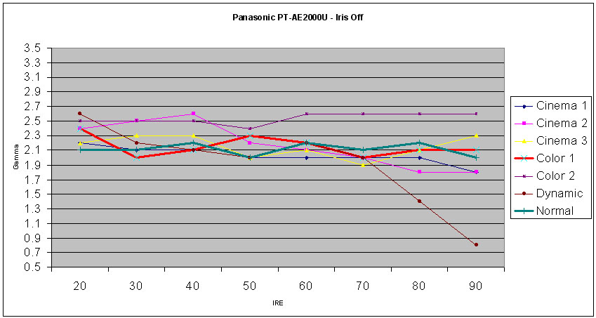

Μιας και βρηκα λοιπον καποια σχεδιαγραμματα ειπα να τα βαλω για να δειτε τι βλεπετε κατα την θεαση
.....και αν καποιος εχει αποριες εδω ειμαστε...
Tα σχεδιαγραμματα ειναι απο εναν panasonic 2000 ο οποιος δεν εχει καλιμπραριστει....
....θα βαλω απο ενα mode(cinema 1)του προβολεα για να μην γεμιζουμε με φωτο μιας και σε ολα τα mode εχουμε το ιδιο αποτελεσμα...
Ακομα και στην περιπτωση ρυθμισης(καλιμπραρισματος) του προβολεα εχουμε το ιδιο αποτελεσμα με on και off την δυναμικη ιριδα κατα την θεαση......

εδω ειναι τα gamma με OFF την αυτοματη ιριδα απο ολα τα mode αλλα εσεις δειτε τα cinema 1

Όχι ότι θ' αλλάξει κάτι, αλλά καλύτερα να μας έβαζες κανένα διάγραμμα με καλιμπραρισμένο τον προβολέα με την ίριδα στο off. Να δούμε πως γίνεται μετά.
Επίσης οι μετρήσεις έγιναν με τα κλασικά patterns ανά 10 ire;

ωραια.....
λοιπον:
με manual ιριδα η off την αυτοματη ιριδα δεν υπαρχει διαφορα σε color space - grayscale - gamma
θα κοιταξω να βρω να σου βαλω......
με την επιλογη on της αυτοματης ιριδας χαλανε ολα..
οι μετρησεις που ειναι παραπανω αποτι ειδα εγιναν ανα 10ire που σημαινει το προβλημα που βλεπουμε δεν δειχνει το μαξιμουμ....ανα 5ire θα ηταν πιο αναλυτικες και θα εδειχναν χειροτερες....
τα σχεδιαγραμματα ειναι απο 20ire και πανω μιας και τα περισσοτερα μετρητικα κατω απο τα 20ire δεν διαβαζουν σωστα..

εδω ειναι με off την αυτοματη ιριδα....απο 20ire -100ire για το grayscale
και 10ire - 90ire για το gamma

Χμ, είχα υπόψη μου ότι το grayscale κι ως εκ τούτου το gamma παύουν να είναι γραμμικά, αλλά όχι σε τέτοιο βαθμό! Το θέμα είναι κατά πόσο μπορούμε να δεχτούμε τις μετρήσεις με την ίριδα στο on. Καταρχήν πως τις μέτρησαν; Έβαλαν το κλασσικό pattern ανά 5 ή 10 ire και μέτρησαν το grayscale;

μα ειναι ενα τυχαιο παραδειγμα....οταν η αυτοματη ιριδα κλεινει περναει λιγοτερο φως και με αλλα χαρακτηριστικα και οταν ανοιγει το ιδιο...εξου και το αποτελεσμα grayscale και gamma.
Η ρυθμιση που μπορει να κανει ο εκαστοτε καλιμπρατορας ειναι δυο .....η με off την αυτοματη ιριδα η με on ....δεν υπαρχει κατι αλλο...
αφου ειναι ανα 10 το διαγραμμα ετσι το εκαναν.....δλδ με patterns ανα 10ire
Σωστη προβολη απεικονισης εχουμε μονον και μονον τοτε που ο προβολεας θα μπορει να δειξει σωστα με βαση την αναφορα ολα τα τεστ patterns απο το μικροτερο μεγεθος εως το μεγαλυτερο π.χ. για το gamma
ειτε βαλεις αυτο ανα 10ire
ειτε αυτο ανα 10ire
το ιδιο ισχυει και για το color δλδ αν μετρησεις σε μικρο παραθυρο η μεγαλο.....
με την ιριδα στο off η manual δεν θα αλλαξουν τα δεδομενα οτι παραθυρο και αν βαλεις...εαν ομως κανεις μετρηση με αυτοματη ιριδα τοτε αναλογα το παραθυρο θα εχεις και αλλο αποτελεσμα στα διαγραμματα..
Αυτο συμβαινει γιατι η ιριδα δουλευει με βαση την φωτεινοτητα καδρου...
...οπως καταλαβαινεις αναλογα τον προβολεα υπαρχει και διαφορετικη απεικονιση,μιας και η εκαστοτε εταιρια δουλευει διαφορετικα το κομματι αυτοματη ιριδα......και εννοειται πως οσο μεγαλυτερη αντιθεση παιρνεις απο εναν προβολεα με χαμηλη αντιθεση native τοσο χειροτερο ειναι το αποτελεσμα.....

Όπως σημειώνεις εδώ, αλλιώς παίζει η δυναμική ίριδα όταν παίζεις ένα pattern αναφοράς κι αλλιώς όταν έχεις μια σκηνή με υλικό όπως λχ μια ημι-φωτεινή σκηνή.
Αυτό που θέλω να πω είναι ότι στη πραγματικότητα η μόνη διαπίστωση που μπορεί να γίνει είναι ότι η με την ίριδα στο on, όλες οι βασικές αρχές που αφορούν τη σωστή απεικόνιση πάνε περίπατο (grayscale, gamma, gamut), αλλά τα πράγματα δε νομίζω να πηγαίνουν τόσο χάλια όσο φαίνονται στα παραπάνω διαγράμματα. Τουλάχιστον το οπτικό αποτέλεσμα δεν τεκμηριώνει τόσο μεγάλες αποκλίσεις.
Μα ακριβως αυτο ειναι το θεμα.....ολες οι ρυθμισεις πανε περιπατο με βαση την αναφορα..
....βεβαια φαντασου να μην εχουν γινει καθολου ρυθμισεις τι βλεπεις....:biggrin:
Εαν κανεις ρυθμιση με on την αυτοματη ιριδα εχεις ενα ελαφρος καλυτερο αποτελεσμα,αλλα παλι δεν μπορει να πλησιασει την manual η off ρυθμιση.......
Mονο οταν δουλευει το chip μπορεις και εχεις σωστη αντιθεση λεπτομεριας......γιατι περι αυτου προκειται...
.....η αυτοματη ιριδα ειναι κατι σαν το αποτελεσμα του sharpnes....αλλαζει την ενταση του γκρι και βλεπεις αλλη αντιθεση.
Εαν ενας προβολεας δειχνει ενα αντικειμενο που ειναι γκρι 10ire με 2.2 gamma και ενας αλλος με αυτοματη ιριδα το εχει κανει το αντικειμενο αυτο σαν να βλεπεις το 15ire καταλαβαινεις οτι εχεις αλλη αντιθεση....το οποιο συνεπαγεται και αλλα προβληματα,αλλα ας μην παμε παρακατω.....τα απλα να λεμε :biggrin:.
Απο την στιγμη που κανεις ρυθμισεις σε μικρο παραθυρο και σε μεγαλο αλλαζει το gamma κ.λ.π.(και το αντιστροφο) το ιδιο συμβαινει και στις ταινιες δλδ σκοτεινες-φωτεινες σκηνες...ειναι κατι αναλογο
......απλα σε ξεγελαει η εικονα.
Εαν εχουμε δυο προβολεις με αυτοματη ιριδα και με ιδια φωτεινοτητα μετα το τελος της ρυθμισης...η οποια θα εχει γινει με ακριβως τα ιδια παραθυρα ρυθμιση....τοτε ειναι σιγουρο οτι ο ενας προβολεας θα δειχνει ελαφρα πιο σκοτεινος απο τον αλλον και σε καποιες σκηνες να δειχνει πιο δυναμικος ο ενας απο τον αλλον και παει λεγοντας....δεν θα βγαζεις ακρη......
.....γιατι απλα δουλευουν την φωτεινοτητα διαφορετικα οι αυτοματες ιριδες τους...
