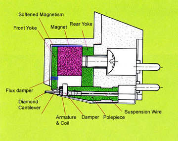

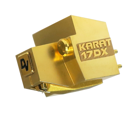

. . . η νέα 17DX ζυγίζει επίσης τη διπλή μάζα, καθώς τώρα το σώμα είναι κατασκευασμένο από μπρούτζο αντί για πλαστικό. Εξάλλου, η ιαπωνική εταιρία αντικατέστησε τον μαγνήτη νεοδυμίου με έναν νέο τύπου Samarium-Cobalt, που είναι αποδοτικότερος και αποτελεί το επόμενο λογικό βήμα πριν τους alnico των μεγαλύτερων μοντέλων.
Η Karat 17DX συνεχίζει να διαθέτει flux damper στο μοτέρ της καθώς και τμήματα softened magnetism, δύο πατέντες της Dynavector που αποσκοπούν στη σταθεροποίηση της μαγνητικής ροής γύρω από τα πηνία. Και φυσικά δεν λείπει το βασικότερο χαρακτηριστικό της «δεκαεφτάρας», δηλαδή το πολύ κοντό στέλεχος από διαμάντι μήκους 1,7 χλστ. (το νούμερο… νονός του μοντέλου) που κατασκευάζεται βέβαια με τις πλέον σύγχρονες τεχνικές και με βάση το συνθετικό διαμάντι, παρασύροντας στη σμίκρυνση και τη βάση του πηνίου φωνής
(η υψηλή ενδοτικότητα των 15cu παραμένει στην DX)
Μέχρι το 1KHz μας δόθηκε η εντύπωση πως η νέα «δεκαεφτάρα» είναι πιο γεμάτη, ογκώδης και πυκνή, με καλύτερη ανάλυση και περισσότερο ολογράφημα. Παραμένει βεβαίως μια τάχιστη και ανάλαφρη κεφαλή αλλά δεν κινδυνεύει πλέον να ακουστεί λεπτή χαμηλά ή υπερβολικά γρήγορη στις μεσαίες, στοιχεία που κατά καιρούς προέκυπταν σε κάποιο βαθμό, πιθανόν από μέτριους συνδυασμούς με βραχίονες
Τα ανώτερα πρίμα, εξάλλου, μας φάνηκαν λίγο πιο ήπια και γλυκά. Σε καμία περίπτωση δεν δίνει έμφαση στα «ξυσίματα» και τον θόρυβο επιφανείας, διατηρεί όμως υπέροχο αέρα και χώρο γύρω από τα όργανα και το κάνει με πιο σοφιστικέ και ομοιογενή τρόπο από την προκάτοχό της

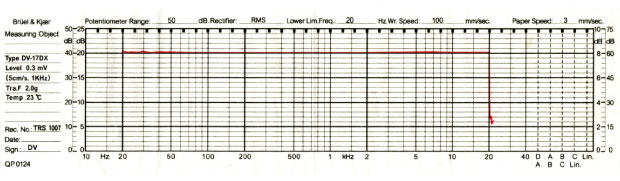

ΤΑΣΗ ΕΞΟΔΟΥ: 0,3mV@1KHz
ΔΙΑΧΩΡΙΣΜΟΣ ΚΑΝΑΛΙΩΝ: 25dB@1KHz
ΑΠΟΚΡΙΣΗ ΣΥΧΝΟΤΗΤΩΝ: 20Hz-20KHz ±1dB

Karat 17DX showed a ruler flat response from 100 Hz to 30KHz of under ± 0.5 dB

The main change to the new Dynavector 17D3 is an improvement in the design of the front yoke. This appears, on the surface, to be a small difference yet contributes to a greatly improved overall performance justifying a model number change. The new yoke improves focus in the magnetic circuit and...

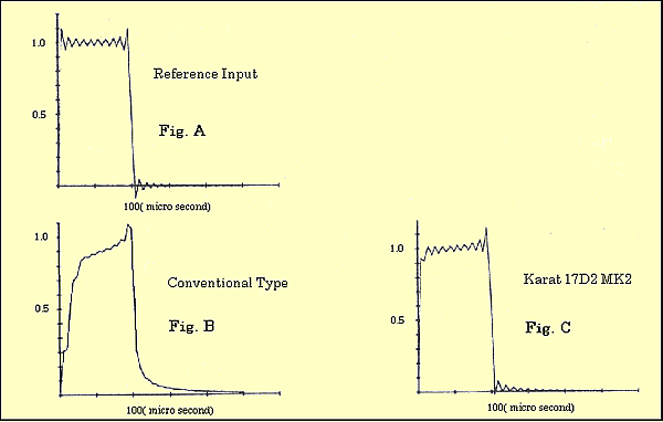

Here the effect of dispersion shown by Fig.A to C. Fig.A is input square wave form comprising harmonic frequency components up to 200th higher harmonic component. Fig.B shows the wave deformation by the dispersion in 7mm length aluminium cantilever. Fig.C shows the effect of dispersion of 1.7mm length solid diamond cantilever
Flux Damping and Softened Magnetism | Dynavector International Site
These newest design concepts of this cartridge can be easily recognized by your ears by playing the conventional discs, not particularly by the current direct cut discs. It is our greatest pleasure to announce that such a magnificent performance of the diamond cartridge can be enjoyed by much...
