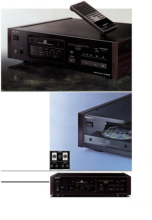

Eίναι δηλαδή θέμα μόδας; Θα δεχόμουν ευχαρίστως αυτήν την άποψη, αλλά τότε σε ένα SONY, (υψηλού επιπέδου), CD PLAYER, το X7ESD του 1987 (!) τι δουλειά έχουν οι balanced έξοδοι; Γιατί δεν μπορώ να δεχτώ ότι ήταν ΚΑΙ το 1987 μόδα, μετά πέρασε και το 2008 επανήλθε!

Καμία σχέση με μόδα. Οι συσκευές, για να είναι πιασάρικες, οφείλουν να δικαιολογούν το κόστος τους και να εξοπλίζονται όσο το δυνατόν καλύτερα ώστε να έχουν αποδοχή και από τον <<ειδικό τύπο>> και από τους υποψήφιους αγοραστές.
Τώρα αν ποτέ μας χρειαστούν αυτά είναι αλλουνού παπά ευαγγέλια.

Για του λόγου το αληθές παραθέτω το SONY του 1987 στο συνημμένο. Επίσης μία παρουσίαση δύο player τα οποία έχουν διαφορά στην απόδοση και μάλιστα βελτίωση από balanced συνδέσεις! Και ενώ τα μήκη των καλωδίων είναι μικρά! Κόλπο marketing του reviewer; Από την άλλη παραθέτω ένα άρθρο της ΑRCAM που θεωρεί αυτές τις συνδέσεις χρήσιμες μόνο για ενισχυτή-προενισχυτή. Λέει αλήθεια; Η μήπως επειδή τα player της δεν διαθέτουν τέτοιες συνδέσεις, τα λέει αυτά φοβούμενη Κινέζους-Ιάπωνες;
