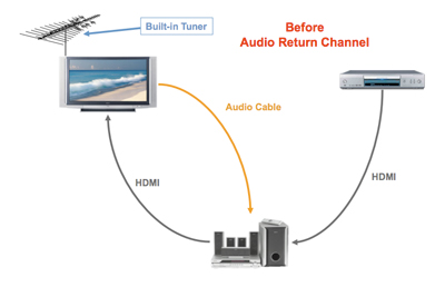

8έλω να μου πείτε εάν μπορώ να παίζω στα ηχεια του home cinema τον ήχο από τα κανάλια της τv... έχω σύνδεση τo home cinema με την τv μέσο HDMI καλωδίου...
έχω ψάξει όλες τις επιλογές από το τηλεκοντρολ αλλα δεν μπόρεσα να ακούσω...

Χρειάζεται με κάποιο τρόπο να στείλεις ήχο από την TV στο Home Cinema.
Βλέπω ότι έχει και οπτική είσοδο αλλά και αναλογική. Κατά προτίμηση την οπτική εφ' όσον η TV σου έχει τέτοια έξοδο.
57
απότι βλέπω δεν γίνετε... η τηλεόραση μου είναι η SAMSUNG LED 6000 και η μονη έξοδος ήχου που έχει είναι η οπτική...
την οπτική από τo HC την έχω στείλει στον media player WD Live που έχω... οποτε δεν έχω άλλον τρόπο να περάσω τον ήχο της τν στο HC...
αλλα με το hdmi που σύνδεσα το HC δεν θα έπρεπε να περνάει k ο ήχος από την Τηλεόραση?

Απάντηση: Eρώτηση για τo PHILIPS HTS 3377/12
Το HDMI της τηλεόρασης είναι είσοδος, όχι έξοδος.

Απάντηση: Re: Eρώτηση για τo PHILIPS HTS 3377/12
Λογικά αναλογικό ήχο μπορείς να βγάλεις κι από το scart, ή την έξοδο ακουστικών.
τo scart ? hmm θα τo δοκιμάσω όπως τo λες... και θα σου πω... thanks

δεν εχει ακουστικα η SAMSUNG 40B6000
αλλα θα δω με το skart
αλλα αν βάλω scart τo HDMI που έχω συνδεδεμένο θα είναι άχρηστο?
