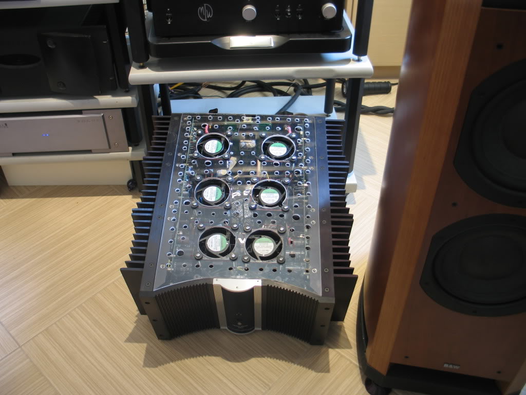

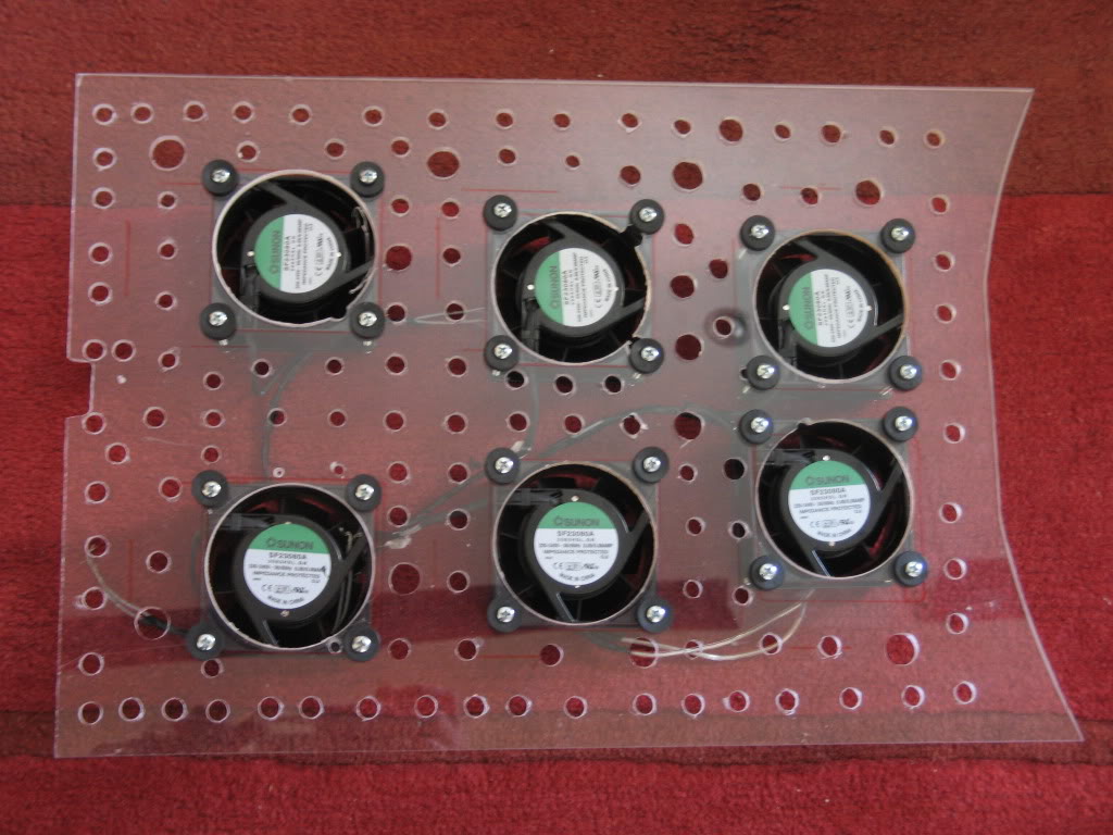

Oποτε μετα απο σκεψη ηρθε η ωρα της κατασκευης του air condition του Krell :135:
Aνεμιστηρια 220 volt -0.09 Mamperes ειναι η λυση εφαρμοζμενοι επανω σε plexi glass ......

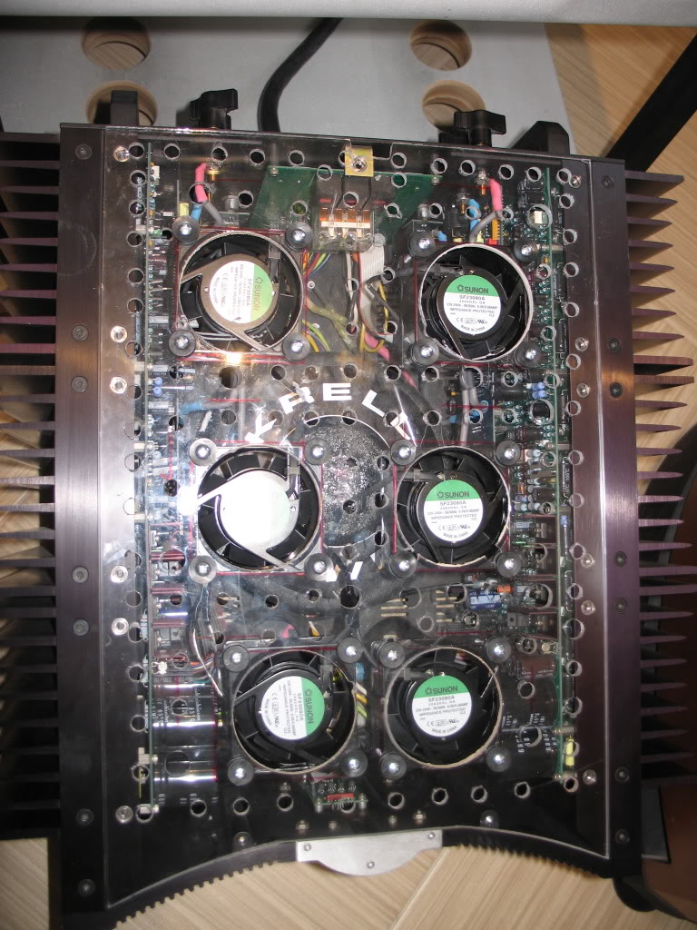

Με τα χερακια μου τα χρυσα λοιπον μετρησα,εκοψα,ανοιξα τρυπες και το air condition του Krell ειναι ετοιμο.........

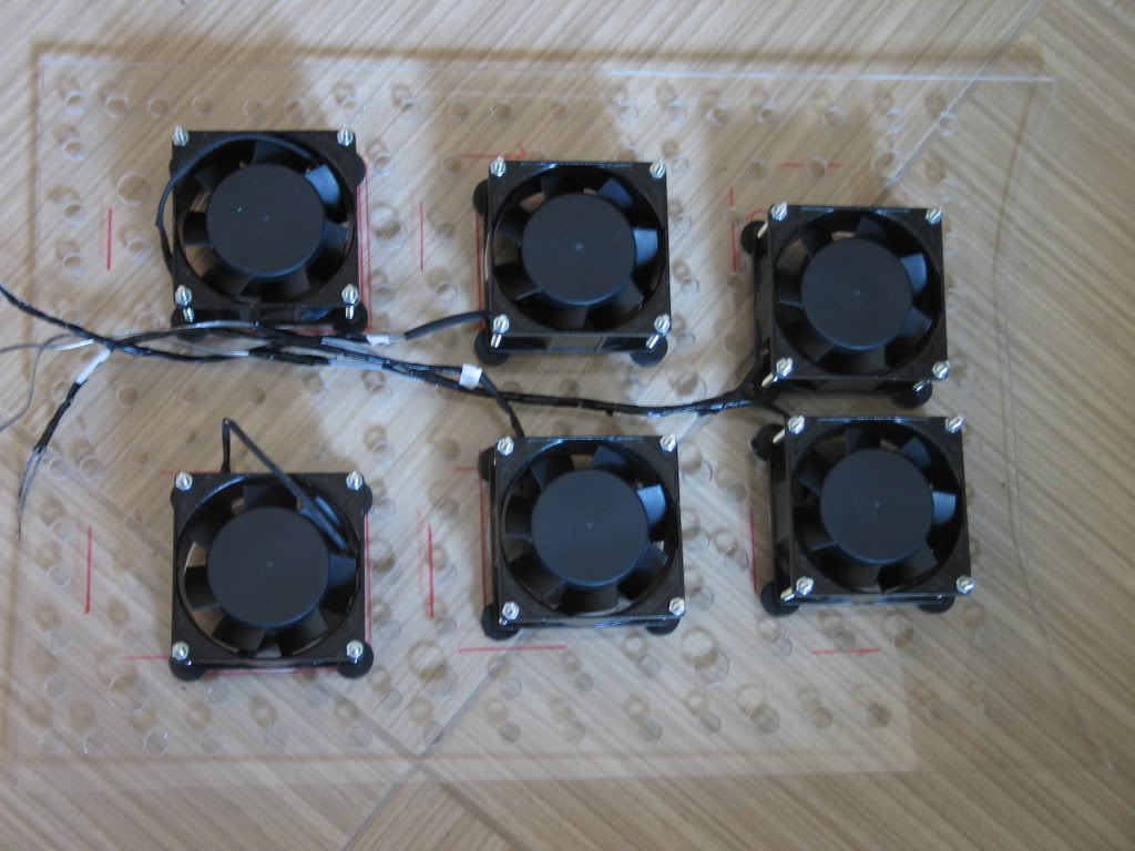

Εν τω μεταξυ το ρημαδι το plexi glass δεν τρυπιεται ευκολα και θελει μεγαλη προσοχη ωστε να μην σπασει!!!!!!
Θελει σιγα σιγα απο μικροτερα στα μεγαλυτερα νουμερα στο τρυπανι γιατι ευκολα μπορει να σπασει......

Τρυπα στην τρυπα λοιπον ....τελειωμο δεν ειχαν οι ρημαδες ..καταφερα και τις ανοιξα...ομως σειρα ειχαν οι μεγαλες οι οχταρες....
εδω λοιπον επιστρατευσα το κολληταρι μου τον Μανο.......μαλλον θα ελεγα ΤΑ ΕΡΓΑΛΕΙΑ του Μανου στην υπογα του και με αναλογα ποτηροτρυπανα ανοιξαμε τις τρυπες-6 τον αριθμο-ωστε εκει να μπουν τα ανεμιστηρια!!!!!!!!!!
Εχω βαλλει και εναν ροοστατη ρευματος ωστε να δυναμωνω-χαμηλωνω την ενταση για να μην ενοχλει....που τελικα δεν ακουγεται!!!!!!

φιλαρακ εκεί μέσα που τον έχεις τον καημένο ούτε με παγάκια δε σώζεται!
Βγάλτον έξω τον καημένο, χύμα, ανάμεσα στα ηχεία και μη βάζεις ανεμιστήρια!
ΥΓ:παρόλα αυτά εξαιρετική η κατασκευή σου!

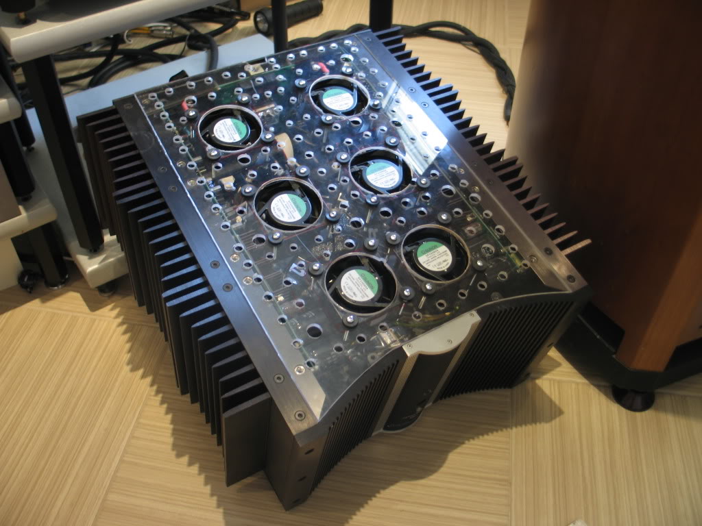

Λαστιχα σιλικονης πανω και κατω απο την βιδα στο πλεξι glass και απολυτη εφαρμοφη επανω στο σασι του Κρελιου .....και η δροσουλα εφτασε!!!!!!
Δεν κανω πλακα παλλικαρια ....δουλευοντας σε νορμαλ εντασεις το καπακι ειναι κυριολεκτικα χλιαρο....μονο αμα τον ξεκ@λιασω στα γκαζια ζεστενεται χωρις ομως να φτανει τις θερμοκρασιες που εφτανε πριν την κατασκευη.
Επετυχαμεν κυριοι.....να δροσισωμεν το Κρελλιδιον .....τωρα για τα BTU δεν εχω αποψη...αλλα που θα παει θα τα μετρησω και θα σας τα πω.......
τρελλο μου αγορι ετσι και τον βγαλλω εκτος ρακ και συγκεκριμενα εκει που προτεινεις ενα ειναι το σιγουρο....ο 3χρονος τσογλανογιοκας μου δεν υπαρχει περιπτωση να μην ριξει τιποτις μεσα απο τις υπαρχουσες γριλιες η ακομα και να ριξει καμια κατρουλα μεσα τωρα που εβγαλλε το pamper!!!!!!!
γιαυτο του εφτιαξα το αρκουδισιον για να ειμαι σιγουρος !!!!!:142::142:

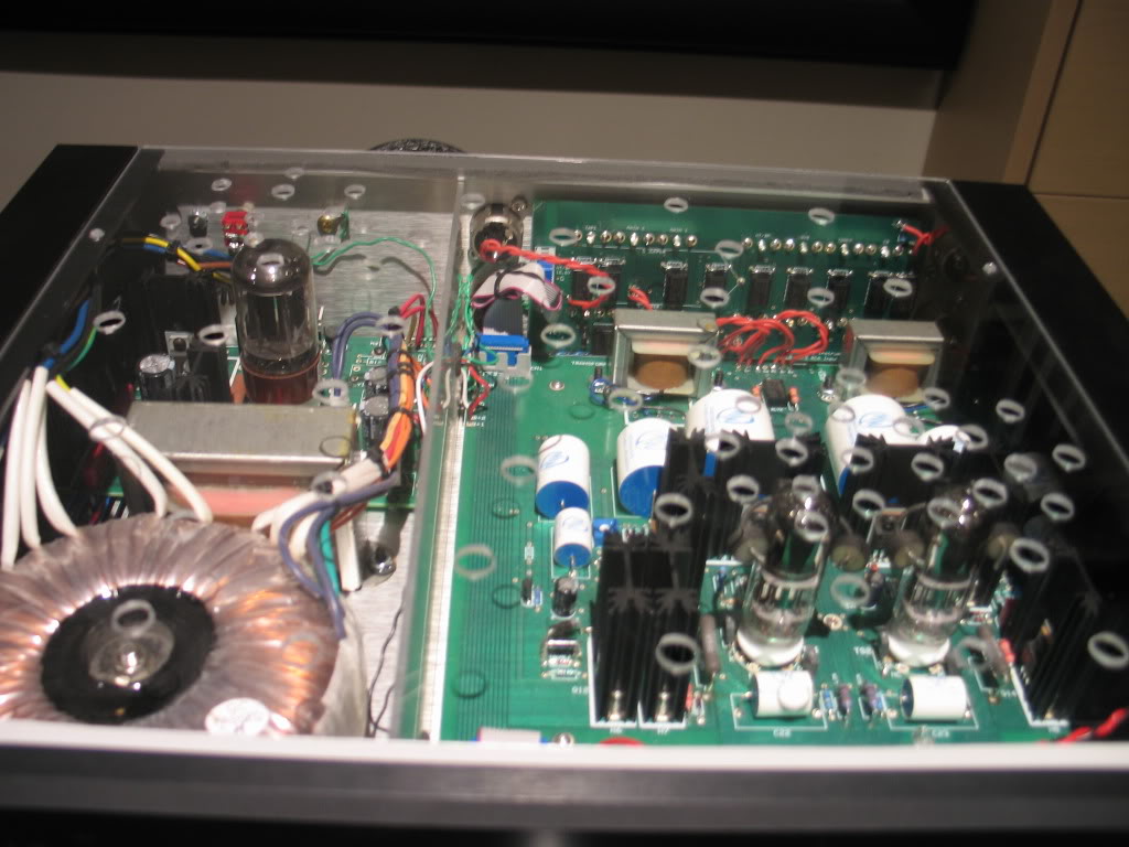

Βεβαια την πατεντα αυτη την εφτιαξα πρωτη φορα στον λαμπατο μου προ οπου αγοραζοντας μια NOS λαμπα ηταν κατα 3 δαχτυλα ψηλοτερη απο την μαμισια οποτε και εδω εσκεφτην την λυση του plexi glass

Πέραν της πλάκας μια χαρά είναι η κατασκευή σου αν και δεν φαίνεται στην κατασκευή σου θα έβαζα ένα ανεμιστήρα ανάποδα να για ρουφάει τον ζεστό αέρα προς τα έξω θα βοηθούσε πολύ αν δεν το έχεις κάνει .
Αν και οι τρύπες πάνω κάτω αυτό θα κάνουν ζεστός αέρας πάει πάνω ψυχρός κάτω βασικές αρχές. Απλά το σχόλιο στο έκανα γιατί είναι αποδεδειγμένο ότι όταν ο αέρας κυκλοφορεί με σύστημα κατεύθυνσης η ψύξη είναι καλύτερη .
