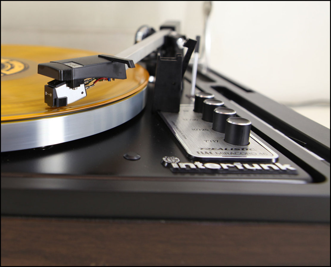

Καλησπέρα σας,
είμαι κάτοχος ενός Elac Miracord 46 και θα ήθελα να ρωτίσω γιατί δεν είμαι και πολύ σχετικός (τώρα ψάχνομαι) να μου πρότεινε κάποιος βενόνα που θα δω και την διαφορά αλλά και στο τι επιλογές έχω πάνω σε αυτό το μοντέλο γενικός...
Ευχαριστώ
9.110
8.905
Η βελόνα από ότι βλέπω είναι και αυτή ELAC, κάπου πάνω της πρέπει να λέει το μοντέλο, πχ STS και κάτι νούμερα μετά!

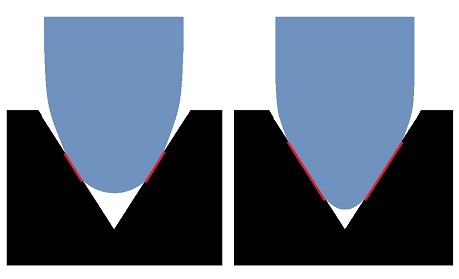

Μπορείς να μου εξηγήσεις για να μαθάινω, τις διαφορές σφαιρικής vs ελλειπτικής? τι διαφορά στο άκουσμα θα παρατηρήσω?
11
Spherical vs. Elliptical (μια εικόνα... χίλιες λέξεις :D)
Σε ευχαριστώ για την απάντηση σου και ναι 1 εικόνα 1000 λέξεις το κατάλαβα :)

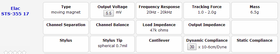

Τώρα να γυρίσω στο θέμα μου... η κεφαλή γράφει τον τύπο sts155. Αυτή που προτείνεις μάλλον δεν κάνει...
9.110
8.905
Εδώ είναι (όλες) οι βελόνες για τις Elac κεφαλές, έχει και για την 155, αυτή που σου πρότεινα (μάλλον) πρέπει να μπαίνει κανονικά, το σώμα (γεννήτρια) δείχνει να είναι το ίδιο, για να είσαι 100% σίγουρος, στείλε τους μέιλ και ρώτησέ τους!,
