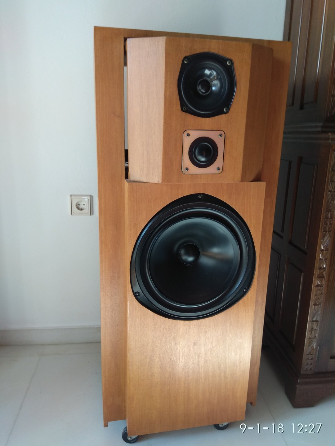

Η καμπίνα εντυπωσιακή.

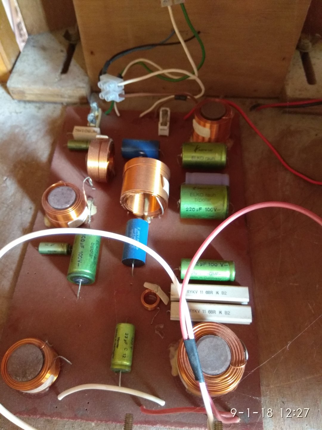

Τα υλικά του κυκλώματος διαχωρισμού θέλουν αλλαγή σχεδόν όλα. Μετά ελέγχεις να δεις που είσαι από αποκρίσεις και τα σχετικά.
Ερώτηση...
Tweeter και μεσαίο είναι ποιο έξω από το woofer ή είναι για την ανάγκη της φωτογράφισης?
Ερώτηση...

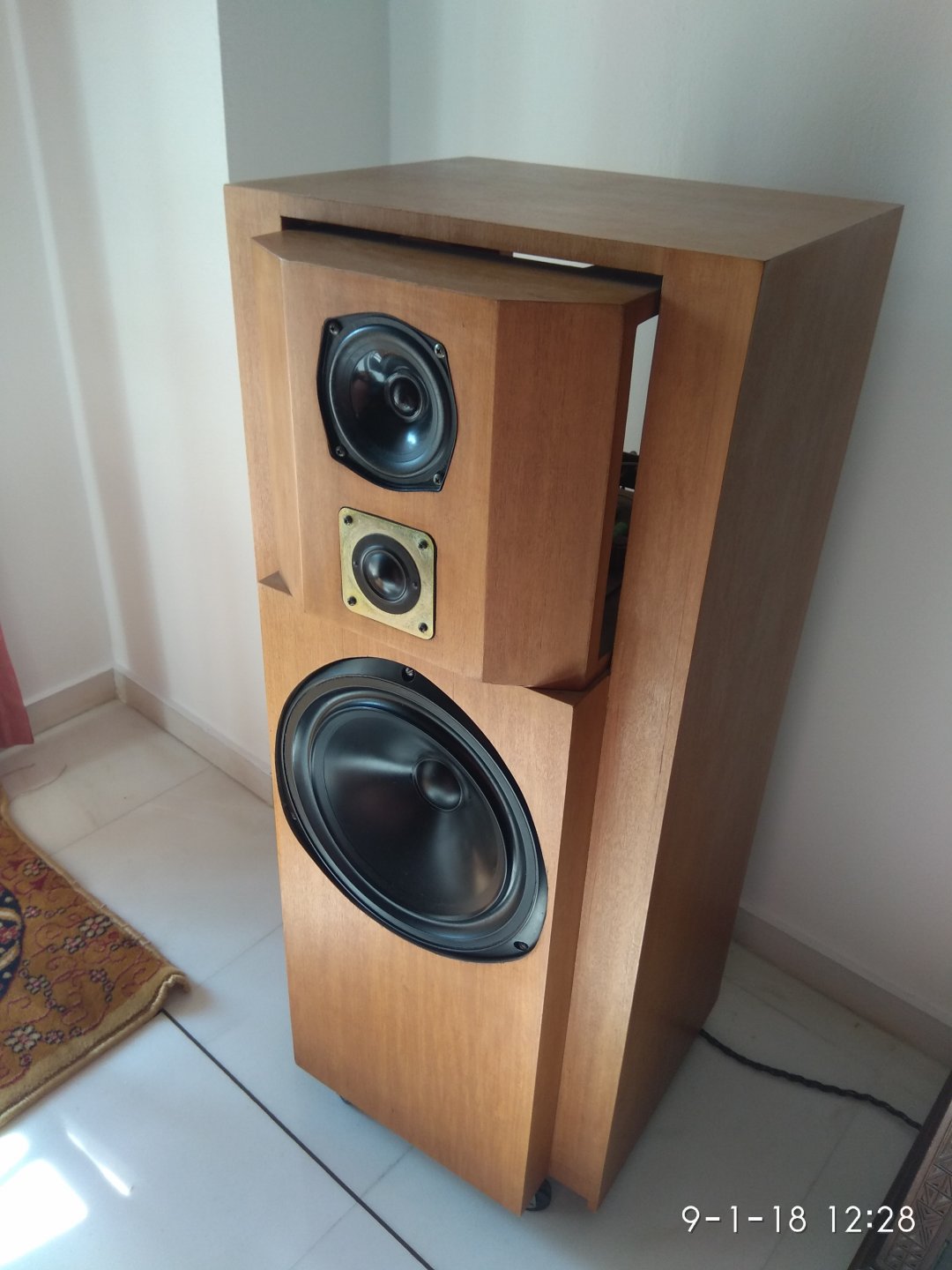

Τα είχα αλλάξει όλα πριν 3 χρόνια...δεν είχα τοτε χρήματα να διαθέσω για ακριβά υλικά δυστυχώς.Το mid και το tweeter ρυθμίζουν σε κοινη καμπίνα μπρος πίσω παίζοντας με την φάση!
Το είδα εκ των υστέρων ότι παίζει η πάνω καμπίνα.
Δεν μίλησα για ακριβά υλικά απαραίτητα. Υπάρχουν έξυπνες λύσεις που είναι και οικονομικές.
Για παράδειγμα ο πυκνωτής 600 μF που είναι μπροστά από το woofer μπορεί να γίνει από δύο 1200αρηδες εν σειρά ενωμένους.
Οι μπλε που είναι στο tweeter είναι ΜΚΤ αν δεν κάνω λάθος και είναι μια χαρά.
Καλό θα ήταν ο μεγάλος που είναι μπροστά στο 110 να γίνει και αυτός ΜΚΤ.

Σωστά. Αν δεις το διόρθωσα. Αυτό το κύκλωμα διαχωρισμού χρησιμοποιείς?
http://photobucket.com/gallery/http://s254.photobucket.com/user/mrgforce/media/filterpl301.jpg.html
αυτό φορούσα πρίν....όμως κάτι δεν μου πήγαινε καλά και αφού δοκίμασα την γεννήτρια συχνοτήτων παρατήρησα ότι αυτό που έδινε το τότε περιοδικό έχανε τις χαμηλές συχνότητες....και το γύρισα στο κροσοβερ της kef και συγκεκριμένα του αδελφού μοντέλου kef 104.2
Μήπως εννοείς το 105.2?
Το 104 δεν έχει σχέση εφόσον έχει διπλά mid, άρα μισή αντίσταση στην περιοχή και είναι άλλης λογικής ο συντονισμός του στα χαμηλά.
Λέγοντας έχανε τις χαμηλές συχνότητες εννοείς πως κάποιο μέρος του φάσματος δεν ακουγόταν καθόλου , και αν ναι ποιο, ή όλο το φάσμα του woofer?
Συνήθως γιαυτό φταίει ο μεγάλος πυκνωτής των 600 μF στην είσοδο του.
Τον έλεγξες?
Τώρα με το καινούριο κροσόβερ τον μεγάλο πυκνωτή που έχει στην είσοδο τον κράτησες ή δεν τον έβαλες?

ολοι ήταν μια χαρά σε χωρητικότητα.Βασικά είχα 2 σετ crossover και είχαν και τα δύο θέμα στα κρος.Οπότε πήγα σε σίγουρη λύση με αντιγραφή των crossover του 105.2 που έχει και τα ίδια μεγάφωνα
Τα ίδια μεγάφωνα μπορεί να έχουν, αλλά δεν έχουν ίδιων διαστάσεων καμπίνες, οι αποστάσεις των μεγαφώνων διαφέρουν, ενώ του Kef 105 οι μονάδες έχουν ευθυγράμμιση των ακουστικών τους κέντρων, με την συγκεκριμένη καμπίνα.
Τα παραπάνω υπαγορεύουν και ελαφρώς διαφορετικά κυκλώματα διαχωρισμού.
Αν θες εξήγησε τι εννοείς έλλειπαν χαμηλές... Πως το εισέπραττες σαν αίσθηση θέλω να πω.
Το κροσόβερ της Kef έχει στην είσοδο ένα μεγάλο πυκνωτή, ενώ το άλλο μόνο στον κλάδο του Β300.
Τον έβαλες ή τον κατάργησες?

Λοιπόν είδα τις σημειώσεις μου και θυμήθηκα το θέμα....το πρόβλημα ήταν στο μεσοπερατο φίλτρο.Δεν έβγαζε μεσαίες συχνότητες και στο woofer έμπαιναν κάποιες.Ειχα τσεκαρει όλα τα υλικά του Κρις και ήταν μια χαρά.Δεν έβρισκα άκρη και πήρα υλικά κατασκευάζοντας του kef 105 το crossover
