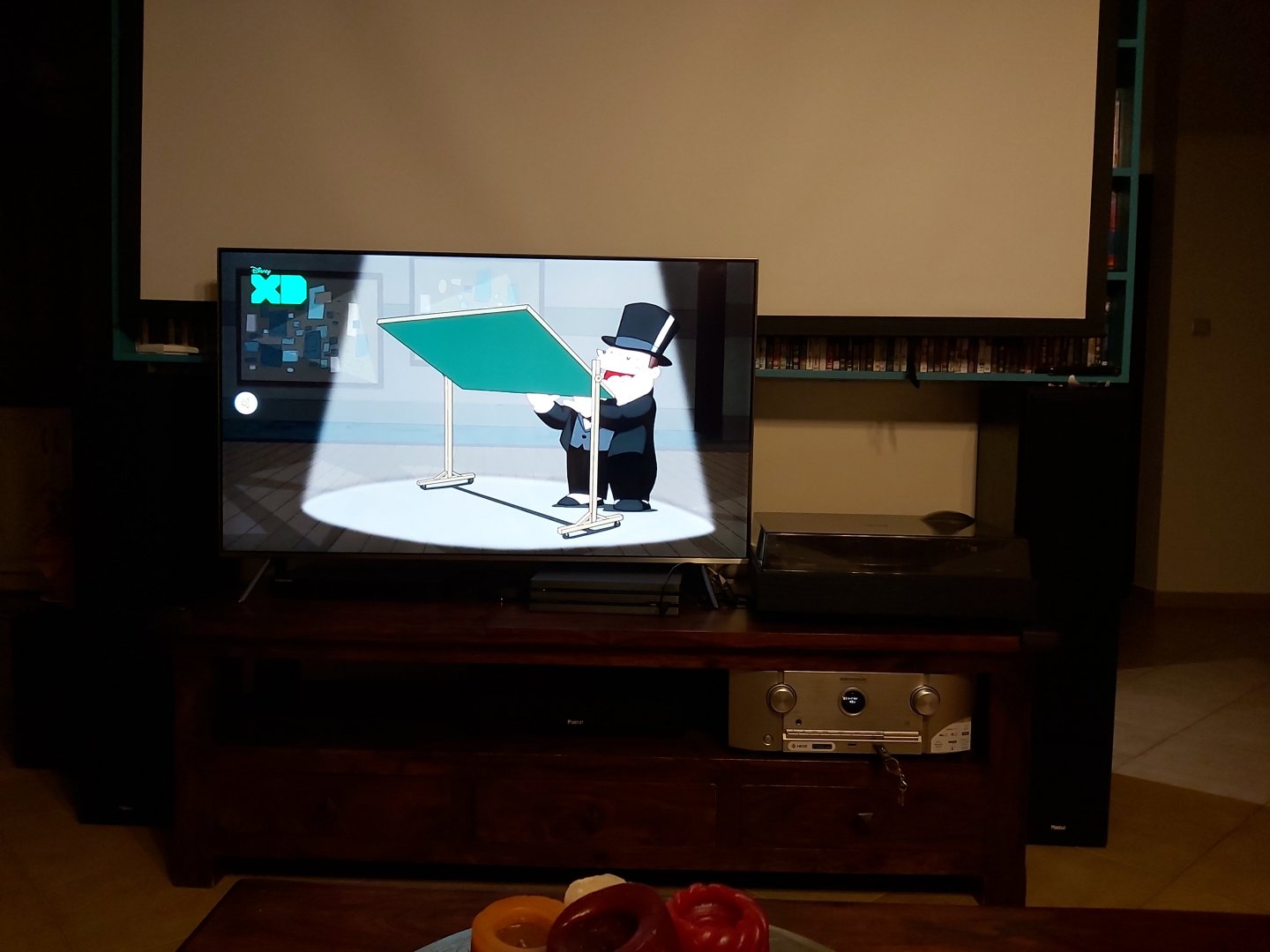

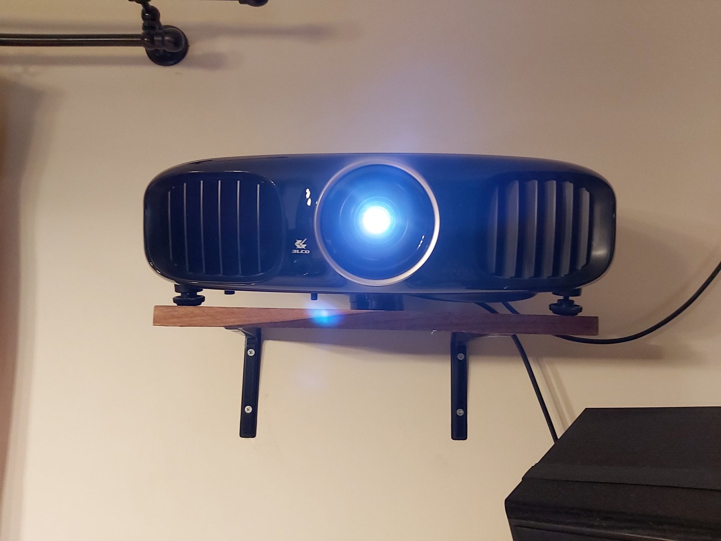

Γεια σας θέλω μια βοήθεια έχω έναν projector epson tw 6000 και ενισχυτή marantz sr5013 τον συνδέω πάνω και δεν παίζει σαν να αναβοσβήνει έχει κάνεις καμία ιδέα γιατι;
8
Κατευθείαν στη Πηγή παιζει και στο blueray και στο pc και στο windtv
Η Τηλεόραση μεσο του ενισχυτή παίζει

Δοκίμασα η τηλεόραση παίζει κανονικά με τον ενισχυτή από όλες τις πηγές κάτι δεν είναι συμβατό με τον epson δεν μπορώ να καταλάβω. Δοκίμασα και το καλώδιο το οποίο παίζει η τηλεόραση. Ο epson όμως παίζει κανονικά αν τον συνδέσω στις πηγές κατευθείαν.

Πάλι τα ίδια η τηλεόραση παίζει κανονικά ο epson έχει ανάψει Αλλά δεν δείχνει τίποτα

Δεν είναι εύκολο να το ξεπεράσω από εκεί που είναι αλλά δοκίμασα το καλώδιο της τηλεόρασης με τον epson και κάνει τα ίδια

Ο epson παίζει κανονικά όταν τον βάζω στη Πηγή κατευθείαν. Μέσο του ενισχυτή είναι το θέμα. Δοκίμασα και έκανα τις hdmi pass through Όταν σβήνω τον ενισχυτή μου περνάει μόνο τον ήχο τώρα . Έστειλα το πρόβλημα και στην marantz.
