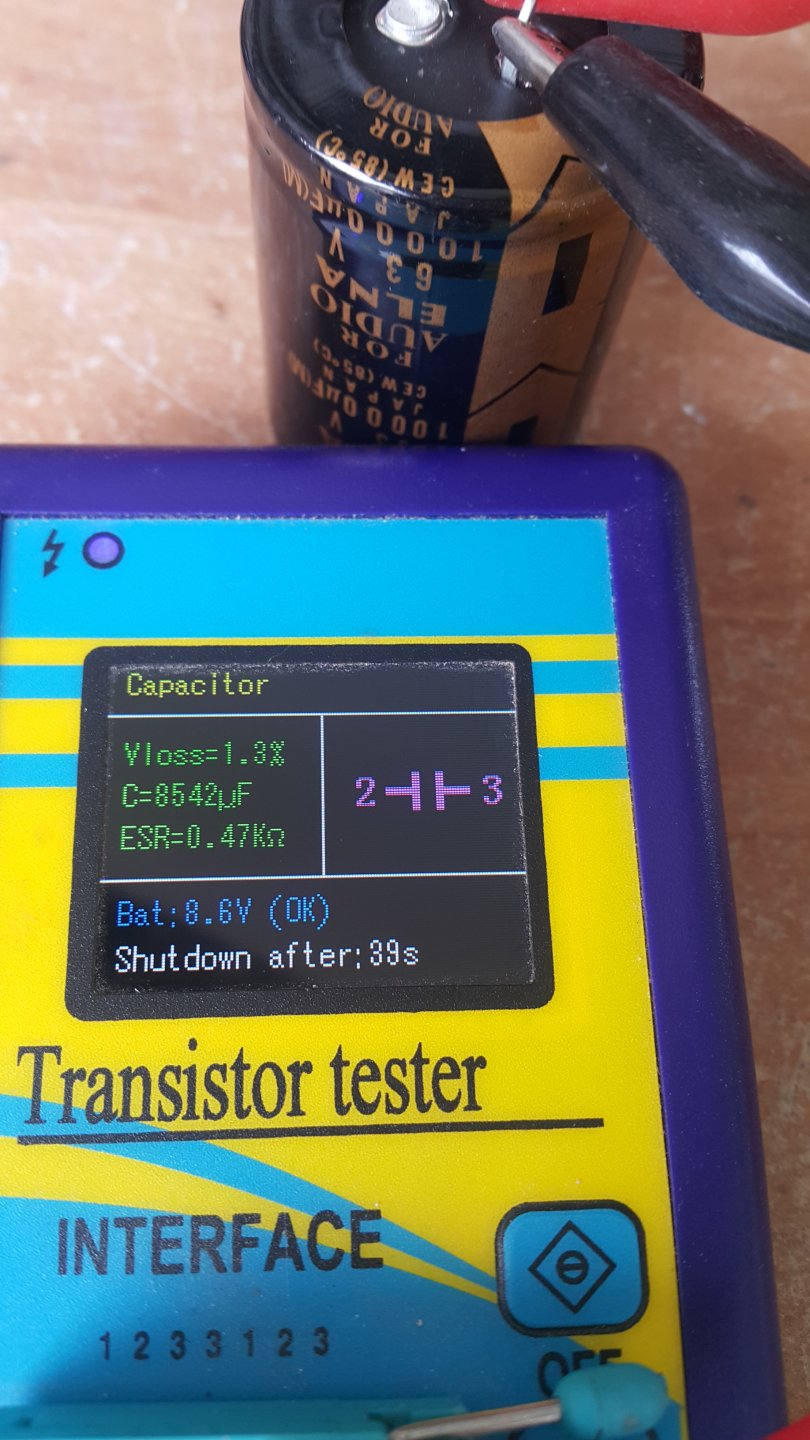

Ήρθαν λοιπόν και είπα να τους κάνω και μια μέτρηση παρ'όλο που ήμουν 1000% σίγουρος για την αυθεντικότητά τους.
ΕΚΠΛΗΞΗ!!!! Η μεγαλύτερη μέτρηση που πήρα ήταν 8550μf και η μικρότερη 8100uf!!!!

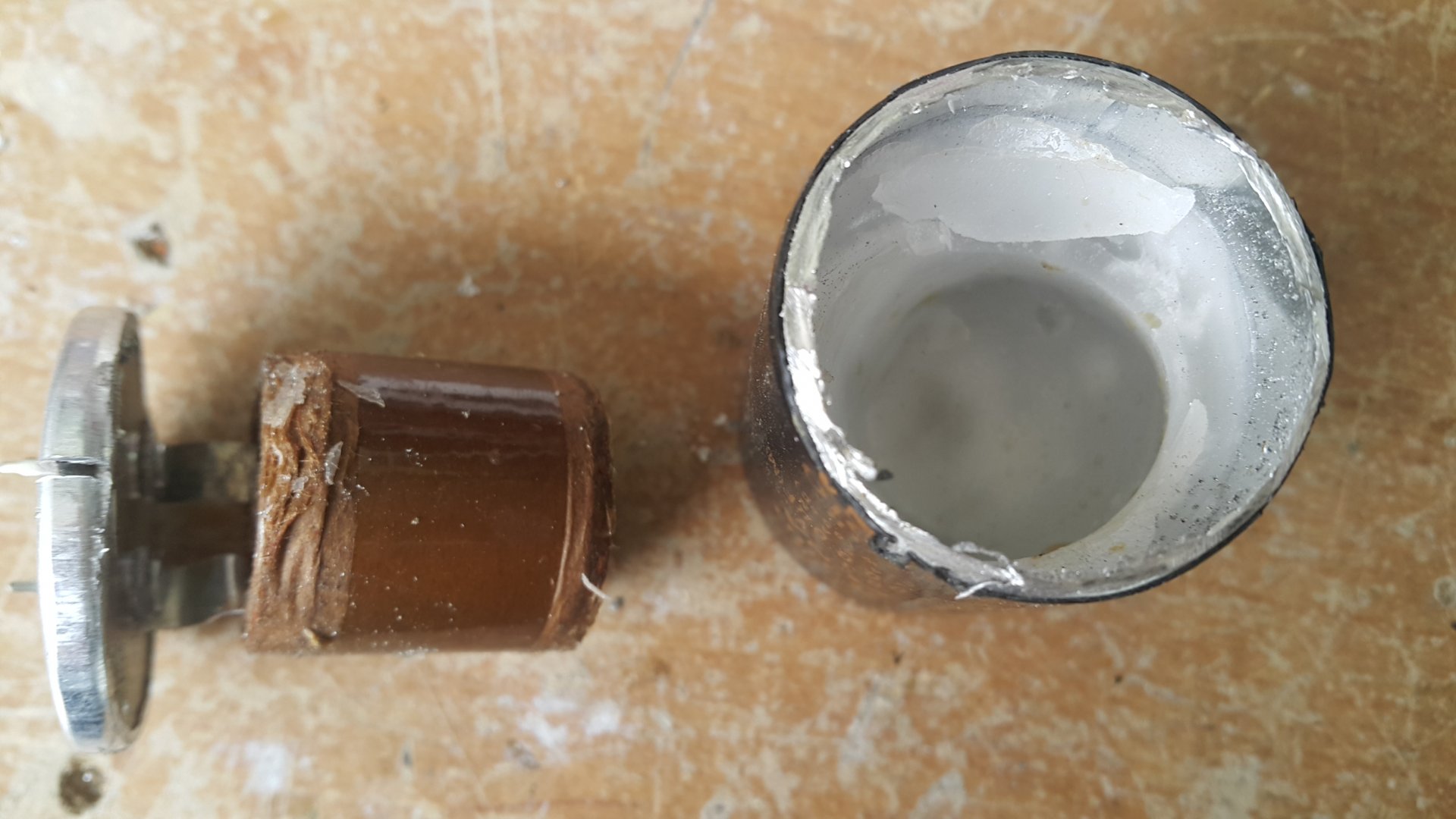

Μπαίνω λοιπόν στη διαδικασία να ανοίξω έναν.Δείτε το αποτέλεσμα... 20180929_115953.jpg
Άδειος ο μισός!!! και παραπάνω...

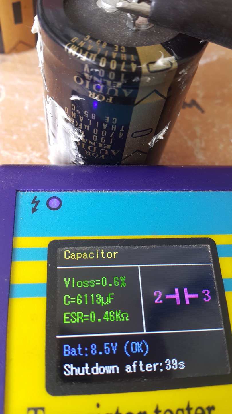

Έτυχε να έχω μερικούς 10ετίας και αρκετά δουλεμένους στα 4700 100v και τους μετράω!!! 20180929_120257.jpg

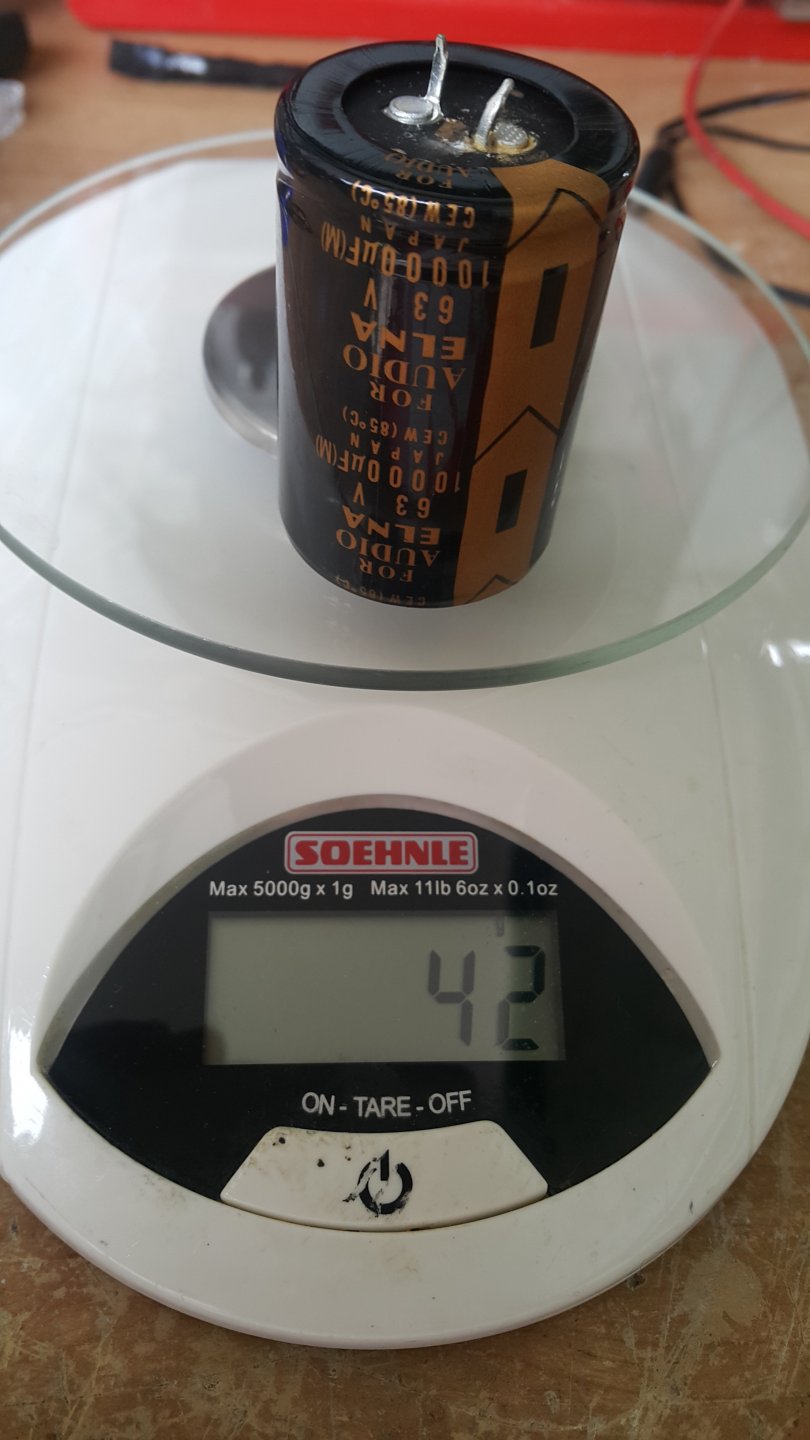

Προχωρώ σε ζύγισμα....
42g!!!
Ο παλιός...72g!!!!

Θα έλεγα να τους κρατήσεις υπό τάση για 10 ώρες και να επαναλάβεις την μέτρηση για να σιγουρευτείς.
Πάντως η μέγιστη ανοχή του 20% είναι συνήθως προς τα επάνω. Προς τα κάτω και μάλιστα τόσο πολύ, δεν μου έχει τύχει.
Το ESR των 0,46 ΚΩ που δείχνει το καπασιτόμετρο σου είναι υπερβολικό για πυκνωτές 10ετίας.

Αυτό που ο μισος είναι άδειος μεσα και μάλιστα γεμισμένο με κατι….για να πιάσει βάρος...είναι που με προβληματίζει εμενα…
εάν δεν χρειαζεσαι τον παλιο ανοιξε και αυτόν να κανουμε μια συγκριση... ξερω δεν είναι ιδιοι ..αλλα ακομα και από το τύλιγμα του βλεπω εντελος προχειροτητα.

Ενα είναι σίγουρο...είναι άδειοι και σίγουρα FAKE εκτός αν η elna κινεζοποιήθηκε τόσο που παράγει πλέον τέτοια πράγματα αν και φθηνούς nippon kmh να μετρήσεις θα δεις πάνω από 11500uf.

20180929_120217.jpg Ξέχασα να βάλω φωτό από τη μέτρηση.Πάντως νομίζω ότι το ESR
δεν το μετράει σωστά.Τις χωρητικότητες όμως είμαι σίγουρος ότι τις μετράει μια χαρά.

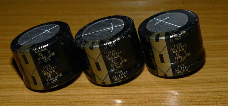

Από την επανω πλευρα στο αλουμινιο πως είναι? Η εγκοπες για εκτονωση εχουν το σχημα ενός νοητου σπαθιου η είναι κατι ασχετο?
Παραθετω φωτογραφια από γνησιους ELNA
Την ίδια χάραξη έχουν και οι μαϊμού. Αυτό είναι παιχνιδάκι να το πετύχουν.
Όχι δεν υπάρχει χάραγμα.Είναι με μαύρο πλαστικό,αλλά άλλοι γνήσιοι που έχω δεν έχουν εγκοπή.
221
59
Ναι μπορει να είναι κατασκευαστικές αλλαγές ανα τα ετη...ότι πυκνωτες εχω δει επανω σε μηχανήματα της δεκαετηας του 90 με Elna ειχαν αυτό το "σπαθι" απο πανω..τι να πω....τα πραγματα περιπλέκονται.
