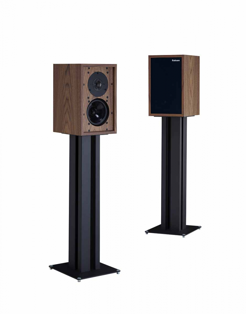

Σχεδιασμένο από τον Malcolm Jones το ηχείο ήταν για πολλά χρόνια στους καταλόγους της Falcon. Το νέο βελτιωμένο Q7 Mini-Monitor διαθέτει τα ίδια μεγάφωνα Falcon B110 και T27 με εκείνα που χρησιμοποιείται στο Falcon LS3/5a και μια ειδικά περιποιημένη καμπίνα τύπου LS3/5a για την επίτευξη ενός βέλτιστου Q=0,7 για επιπλέον μπάσο σε σύγκριση με το LSA3/5a. Δηλαδή κατά +2dB στα 50 Hz

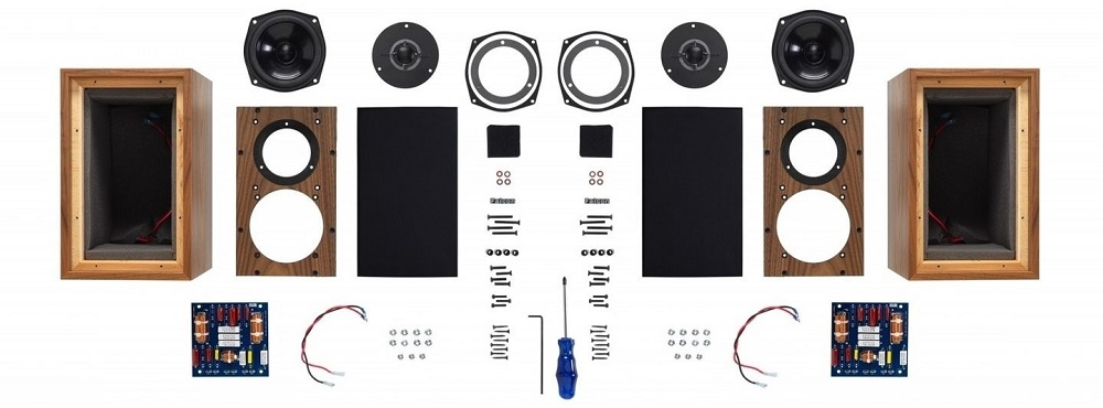

Σύμφωνα με την εταιρεία, το κιτ είναι ένα ακριβές αντίγραφο του κιτ του Malcolm Jones. Το μόνο που θα χρειαστεί κανείς για να συναρμολογήσει το κιτ είναι ένα κατσαβίδι. Το ξύλο της καμπίνας είναι σημύδα ιταλίας, ενώ το κάλυμμα είναι από ύφασμα με μαγνητικά κλιπ

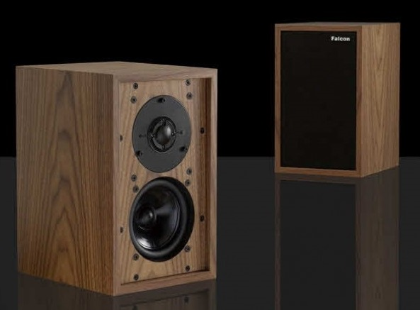

Mεγάφωνα Falcon B110 (5”) Bextrene Cone γούφερ, 19mm ( ¾ ”) Falcon T27 Mylar θόλος τουίτερ. Ταιριασμένα ζεύγη
Απόκριση συχνοτήτων 60Hz-20kHz +/- 3dB
Εμπέδηση 15Ω
Ευαισθησία 83dB/2,83V/m
Διαχείριση ισχύος 15-50W
Ακροδέκτες 4mm custom
Διαστάσεις 309 x 190 x 230mm (+12mm για το κάλυμμα και τους ακροδέκτες)
Φινίρισμα Φυσικό ξύλο
Βάρος 6 κιλά το ένα, όλο το κιτ 14 κιλά
