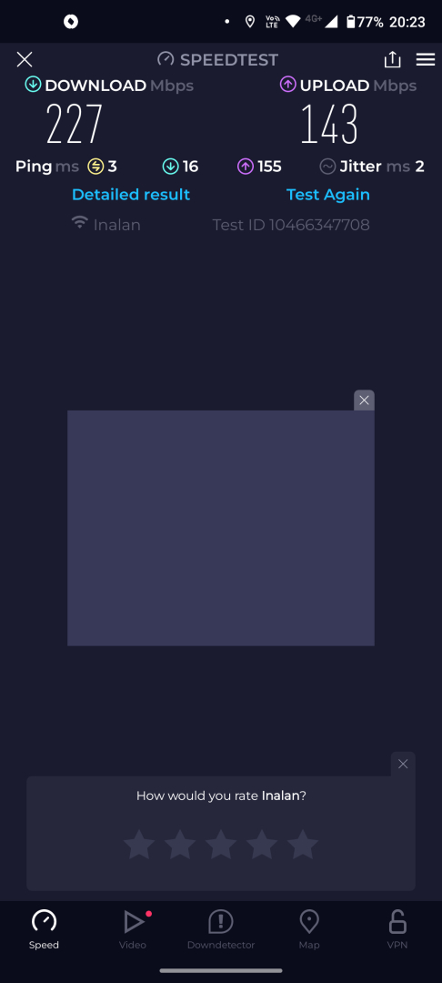

Αν δεν έχω θέμα αργότερα με αποσυνδέσεις λίγο με απασχολεί στη παρούσα φάση η απώλεια αν και θα προτιμούσα να διορθωθεί
Το θέμα είναι πως θα βγάλω πάλι άκρη με το ping κατά κύριο λόγο και μετά με τη ταχύτητα
Ότι τους πω είναι μια δικαιολογία και να το δούμε και δε βλέπουμε κάτι και και και
Και τους στέλνω ότι στοιχεία έχω από μεριάς μου(τα οποία δε τα θέλουν) + το τεστ το δικό τους το οποίο το θέλουν *3 μέρες 6 φορές τη μέρα λες και θα διορθωθεί μόνο του το θέμα και δε φτάνουν μετρήσεις μιας ημερας
Που από ότι είδα μπορούν να κάνουν speed test απομακρυσμένα εκείνοι

Αφού τους τα έκανα τσουρέκια θα κάνουν διερεύνηση του προβλήματος και από ότι κατάλαβα δήλωσαν και βλάβη την οριακή γραμμή. Για να δούμε
Έχω καμία 30 αρια συσκευές συνδεδεμένες στο ρούτερ οι 24 αν θυμάμαι καλά ενσύρματα
Ένα ρούτερ πόσο θα βοηθούσε με το qos;
Μήπως είναι αυτός ο λόγος του μεγάλου ping; Βέβαια δεν χρησιμοποιώ τις συσκευές τη στιγμή του τεστ. Ίσως απλώς να τραβάνε ελαχιστα δεδομενα
