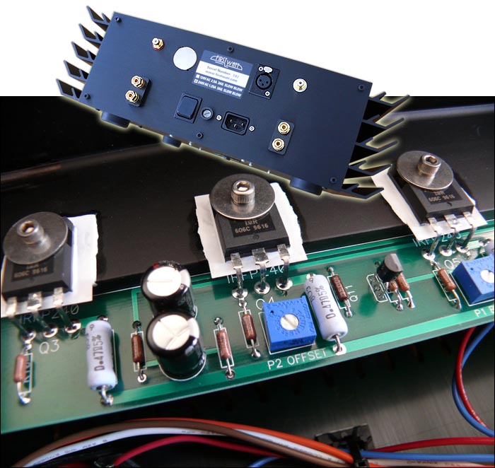

Ομως δεν ειναι Single Ended. Ειναι ενα κλασσικοτατο Push pull, με μια 4αδα IRF240 και μια 4αδα IRF9240 σε συμπληρωματικη συμμετρια (πους εσυ να πουλ εγω να δουμε που θα μας βγαλει) Ωστοσο η εισοδος του ειναι του τυπου Unbalanced, η οποια πολλες φορες αναφερεται στα Αγγλικα σαν Single Ended input. Ετσι για να μας μπερδευουν.

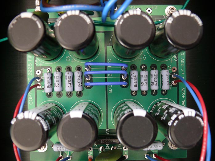

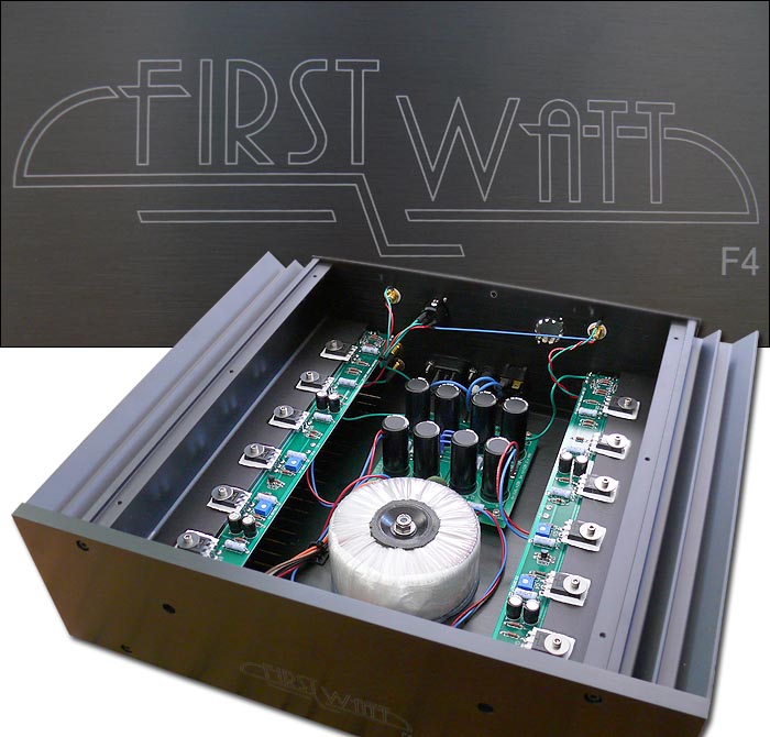

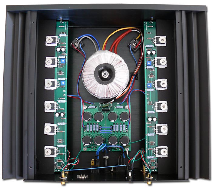

Επίσης, πώς θα σχολίαζες την καλωδίωση των πλακετών και τα ψυγεία;
Για τα ψυγεια δεν βλεπω κατι που να με ξενιζει.
Υποψιν οτι για την ταση τροφοδοσιας των +/- 22 V που χρησιμοποιειται οι Ημιαγωγοι αυτοι κοιμουνται.
Εχω δει σχεδια με τους ιδιους στα +/- 60 V.
Η καλωδιωση δεν ειναι οτι καλυτερο θα μπορουσε αλλα οχι σε βαθμο ενστασης. Εκ μερους μου τουλαχιστον.
