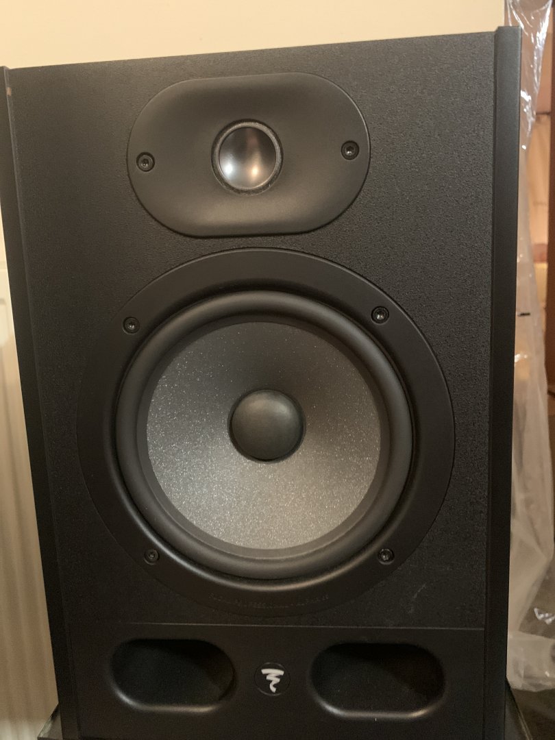

Καλησπερα,
Χρειαζομαι τη βοήθεια σας μετά από την απόφαση να πουλήσω το home cinema 5.1 και να αξιοποιήσω τα ενεργά monitor που έχω.

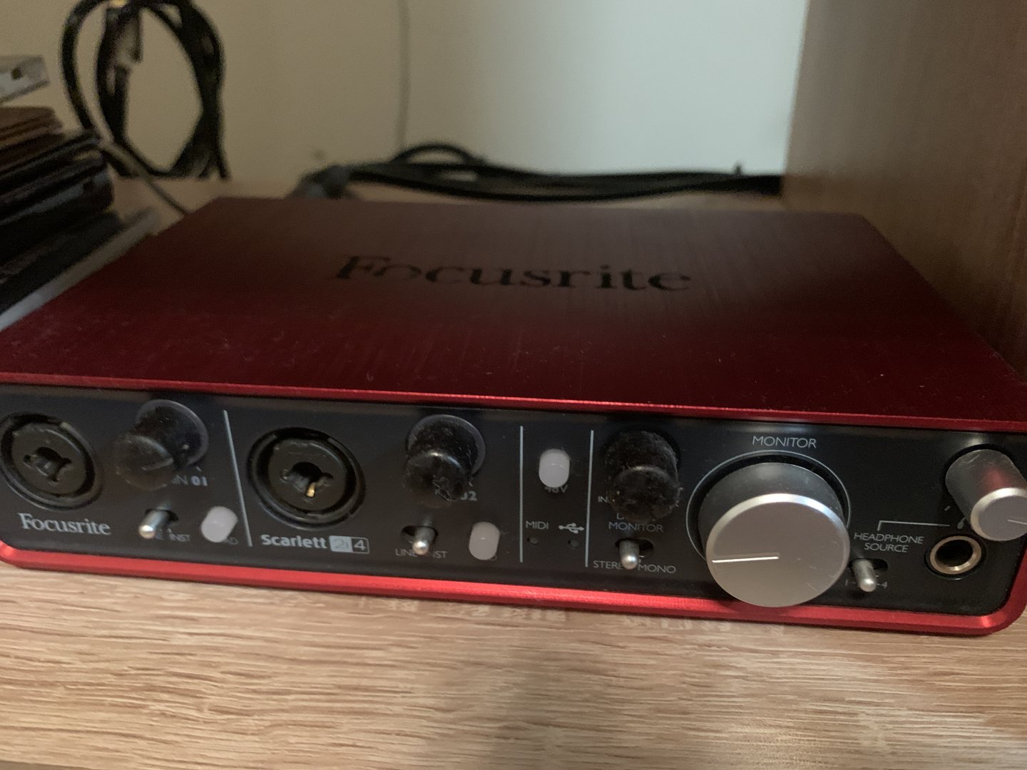

Έχω στη κατοχή μου εκτός από τα monitor μια εξωτερική κάρτα ηχου usb Scarlett Focusrite 2i2 συνδεδεμένη με MacBook Pro και η tv μου είναι μια Sony 4Κ HDR XF90
η χρήση θα είναι
Μουσική
PS4
Movies
(Αν είναι εφικτό και ράδιο)
μια σκέψη είναι να αγοράσω ένα streamer όπως:
  • Yamaha NP-S303 - Network Player
  • Yamaha WX-A50 MusicCast Wireless Streaming Amplifier
  • YAMAHA WXAD-10
    Χωρίς να γνωρίζω ποιο είναι σωστή επιλογή μου αρέσει το πρώτο (έχει και ράδιο που θέλει η σύζυγος), βέβαια αν παίξω με τον WXAD-10 ίσως αγόραζα και μια soundbar με woofer για τις ταινίες (και εδώ έχω χαθεί λίγο επίσης..) θα κοιταγα Sony,JBL,Yamaha &Sonos ώστε να άκουγα μουσική από μόνιτορ και ταινίες από soundbar.. το σαλόνι μου είναι 4.60Χ5.50 ..ευχαριστώ εκ των προτέρων για τις συμβουλές!!

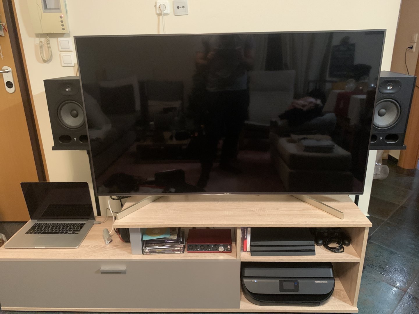

Ας τα πάρουμε από την αρχή.
Τα ηχεία, όντας πιο πίσω απο την τιβι δημιουργούν προβλήματα στον ήχο.
Κατ,αρχας ευχαριστώ για την απαντηση
Όποτε είναι προτιμότερο να «κολλήσω» τη σύνθεση πίσω και να φέρω μπροστά τα ηχεία;

Οκ λοιπόν, αφού έχεις στουντιακό (άντε home στουντιακό) εξοπλισμό, θα το αντιμετωπίσεις στουντιακά, αντρίκια & πρόστυχα :) . Η λύση μου θα είναι οικονομικότατη.

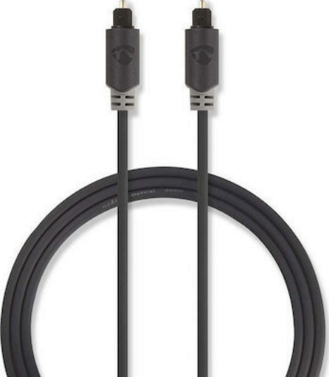

Αγοράζεις ένα τέτοιο:
(καλώδιο οπτικής ίνας, 2-10 ευρά) και το συνδέεις στην οπτική έξοδο της τηλεόρασης.

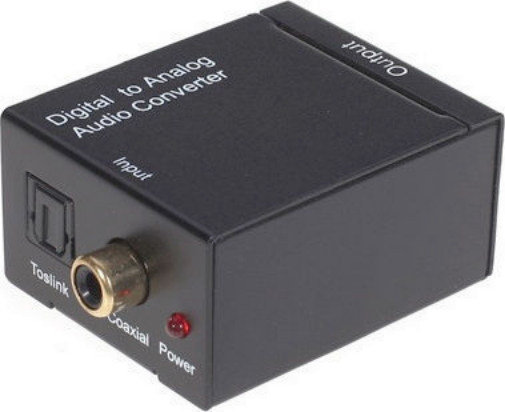

ένα τέτοιο:
(dac optical to analog, 7-30 ευρά) και το συνδέεις στην άλλη μεριά του πιο πάνω καλωδίου.

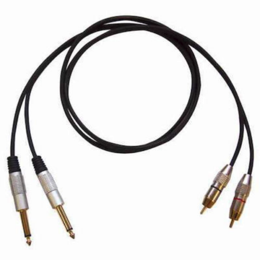

και ένα τέτοιο:
(καλώδιο RCA to JACK 1/4, 7-20 ευρά) και συνδέεις τα rca στo παραπάνω dac και τα jack στις μπροστινές εισόδους της focusrite.
Αυτό που έχουμε κάνει είναι να πάρουμε τον ήχο της τηλεόρασης και να τον φέρουμε στην focusrite.
Άρα MOVIES & PS4 θα παίζουν έτσι.
Μουσική, ιντερνετοραδιόφωνα και streaming οποιουδήποτε τύπου από το mac.
Ρυθμίσεις τώρα.... στην focusrite οι μπροστινοί διακόπτες πρέπει να είναι:
  1. ο stereo/mono στη θέση stereo
  2. οι line/instr στη θέση line
  3. 48V στο off
  4. Pad στο off
  5. gain τα ρυθμίζεις και τα 2 μαζί ώστε τα led που έχουν από πίσω στα πολυ δυνατά της τηλεόρασης να ανάβουν πράσινα αλλά όχι κόκκινα
Χρησιμοποιείς το volume της focusrite κανονικά και διαλέγεις αν θες να ακούσεις tv ή mac από το direct monitor της focusrite (αριστερά tv, δεξιά mac)

Ένα μειονέκτημα με τα παραπάνω είναι πως η focusrite που έχεις μάλλον παίρνει ρεύμα μόνο από το usb οπότε πρέπει να είναι το mac ανοιχτό και για movies/ps4... τελικά ίσως δεν πρότεινα καλή λύση...

Οπως ειπε και ο dimifoot ομως φτιαξε σωστα την τοποθετηση των ηχειων .

Πρωτα φτιάξε την τοποθέτηση όπως είπαμε.

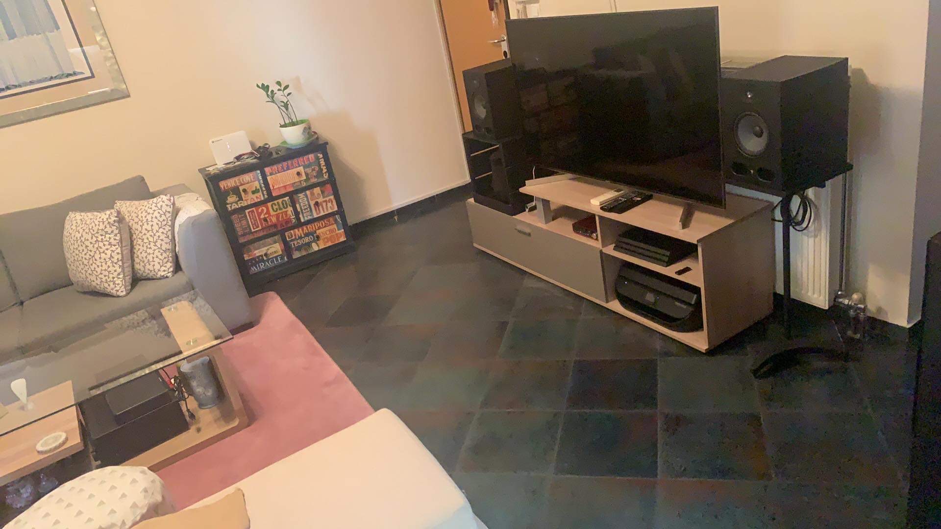

Έχω θέμα με την ιδιομορφία του χώρου όποτε δε μπορώ να «περάσω» τα ηχεία μπροστά
Κανα έστω αυτή τη πατέντα προσωρινά για να μην είναι πίσω
31.328
91.015
Καλύτερα έτσι

Από την στιγμή που έχω τη focusrite, αν ακολουθήσω τη προταση του @wnet και συνδεσω ενα dac(optical to analog) και απλά χρησιμοποιήσω τη tv σαν πηγή και τη κάρτα ήχου σαν προενίσχυση, δε θα είμαι οκ προς το παρόν;

Τώρα που ήρθαν πιο μπροστά τα ηχεία, βελτιώθηκε τίποτα στον ήχο;
Θα πρότεινα σε όλο τον τοίχο, πίσω από τηλεόραση και ηχεία, σε όλο το πλάτος του τοίχου, να μπει ένα χοντρό (10-15cm) πάνελ απορρόφησης, πλάτος όσο ο τοίχος και ύψος όσο η τηλεόραση, με ύφασμα γύρω γύρω, ώστε να μη φαίνεται ιδιαίτερα (όσο φαίνεται).

Ήρθαν τα ηχεία μπροστά (όπως και έπρεπε) αλλά έχουν διαφορετικό ύψος μεταξύ τους νομίζω.. Πρέπει να είναι στο ίδιο ύψος..
Τώρα αν είναι πολύ μικρή η διαφορά και δεν βλέπω εγώ καλά.. οκ
