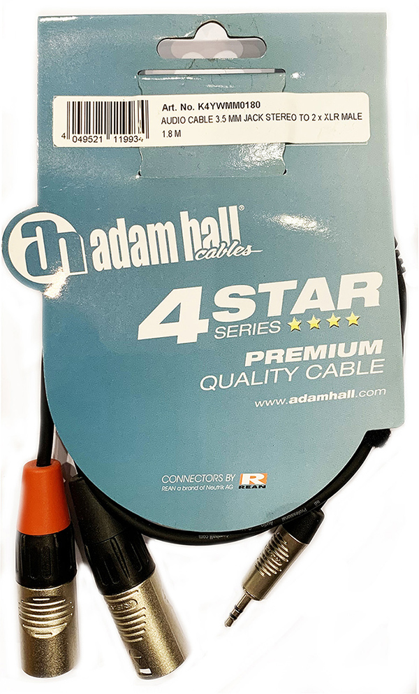

Αν συνδέσω την τηλεόραση μέσω jack 3,5mm stereo σε δυο Jack XLR απευθείας στα δυο μόνιτορ θα δουλέψει;
Ναι αλλά ένταση πως θα ρυθμίζεις;
Μόνο από το τηλεκοντρολ της tv
Και πιθανολογώ πως θα έχεις λίγο φύσημα με τον ενισχυτή ακουστικών από τη μία και τα focal χωρις ρυθμιση gain από την άλλη.
