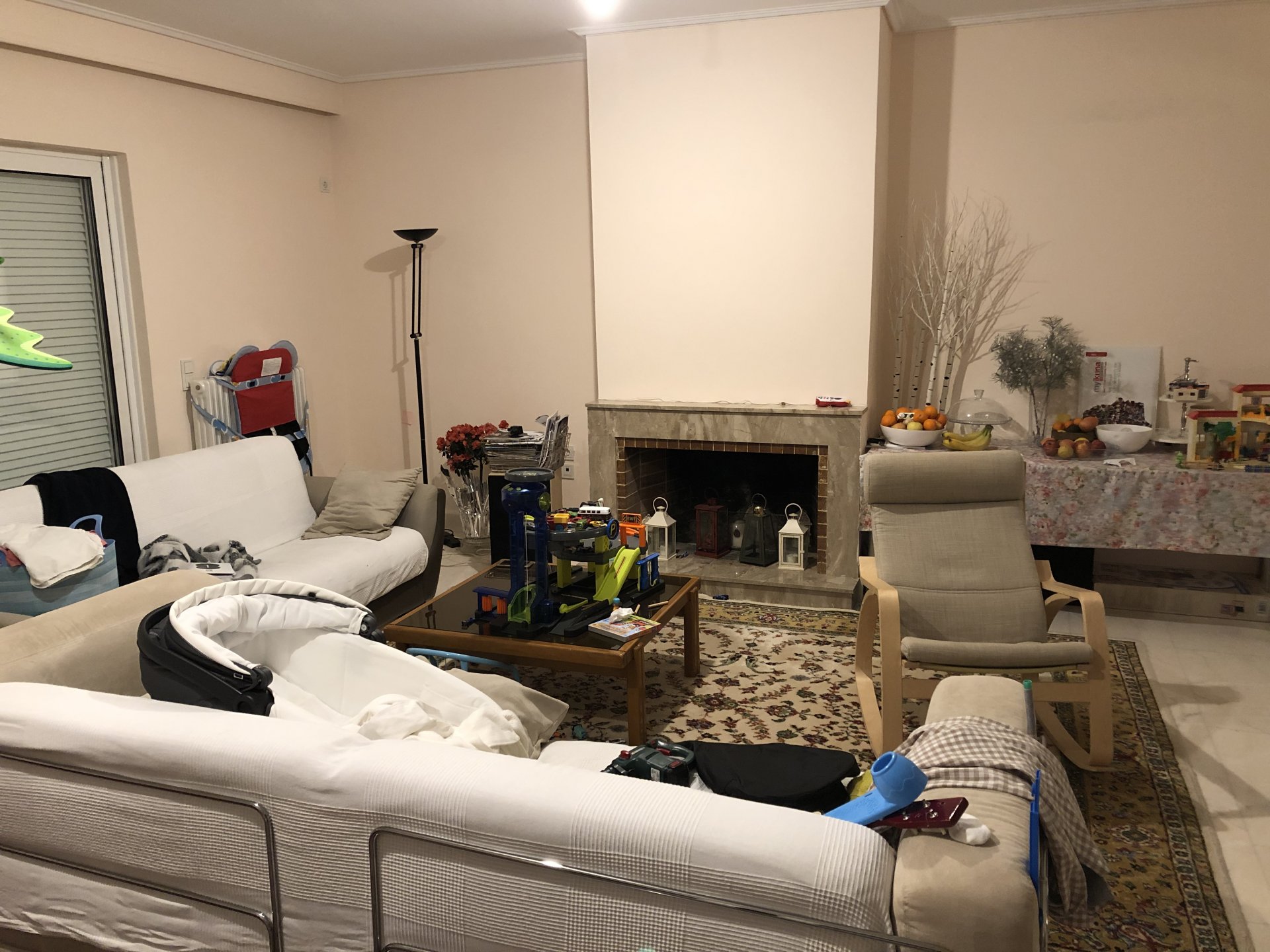

Απόσταση ακρόασης;
2,5 μέτρα από τον καναπέ, 5,5 από τον απέναντι τοίχο. Βέβαια υπάρχει και πλαϊνός καναπές που είναι λίγο πιο κοντά

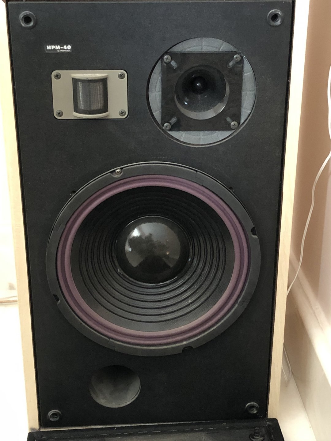

Ισχύει ότι εντυπωσιάζομαι εύκολα καθώς έχω συνηθίσει να ακούω ένα γερασμένο ηχείο. Το οποίο μάλιστα δεν έχει τα αυθεντικά του woofer και δεν είμαι σίγουρος ότι με αυτά που μπήκαν παίζουν 100% σωστά
Δηλαδη τρίγωνο με πλευρά 2,5 μέτρα;
Δεν κατάλαβα και αυτο με τον “απέναντι τοίχο”. Ενα σχεδιάγραμμα μπορείς;
Ναι, τριγωνο με 2,5 μέτρα πλευρά (με κορυφές του τριγώνου τα 2 ηχεία -αριστερά κ δεξιά από το τζάκι- και τον καναπέ). Αλλά το δωμάτιο δεν σταματάει στον καναπέ, έχει κι άλλο (δες φωτό, σορυ για το μπάχαλο!)
Αγαπητέ, κρίνοντας και από τις φωτογραφίες που ανέβασες από το ηχείου σου, μπορώ να σου πω με απόλυτη βεβαιότητα ότι έχει πλέον καταστραφεί.
Κάποια στιγμή, προφανώς, κάηκαν τα μεγάφωνα του και αυτά που τοποθετήθηκαν για αντικατάσταση είναι φτηνιάρικες Κινεζιές. Ουδεμία σχέση έχουν με τις γνήσιες μονάδες της Pionner.

Κοιτώντας τις φωτογραφίες μου δημιουργήθηκε η εξής απορία:
Υπάρχει πίσω από τα μηχανήματα πρίζα ηχείων που μεταφέρει το σήμα σε πρίζα για να συνδεθούν τα ηχεία στην άλλη πλευρά του δωματίου;
Τί διατομής είναι το καλώδιο; Συζητάμε για 6,5 μέτρα απόσταση τουλάχιστον με δύο ενώσεις ενδιάμεσα.
Όπως ήδη αναφέρθηκε, το 826 δεν είναι εύκολο ηχείο. Ούτε όμως και τα υπόλοιπα θεωρούνται ιδιαίτερα εύκολα. Όλα έχουν βυθίσεις στην άνω χαμηλή περιοχή, από 2,8Ω έως 3,3Ω. Αυτό σημαίνει ότι απαιτείται ενισχυτής που να βλέπει φορτία στα 2Ω.
Από την άλλη, αν όντως υπάρχουν πρίζες ηχείων, με μικρή διατομή καλωδιου (υποθέτω πρίζα τύπου "παύλα - τελεία" οπότε δε μπορεί να έχει ικανής διατομής καλώδιο), υπάρχουν απώλειες που επηρεάζουν την απόδοση του συστήματος αρνητικά.
Βάλε όλα αυτά στο μυαλό σου πριν δαπανήσεις το ποσό που επιθυμείς (ή θα σε οδηγήσει να ξοδέψεις η επιλογή ηχείων) χωρίς στο τέλος να έχεις το αναμενόμενο αποτέλεσμα και απογοητευτείς.
