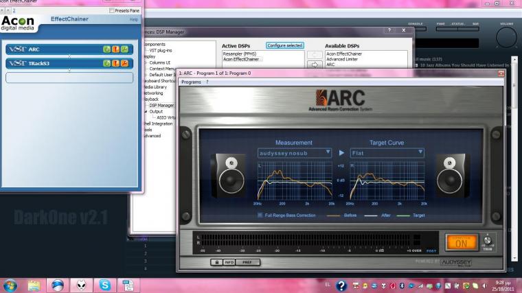

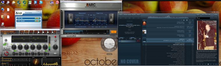

Μια και υπαρχει ενδιαφερον , παμε λοιπον :
Θα χρειαστουμε το τελευταιο foobar 2000 και τα 2 plugin απο την ik multimedia,
το ARC (συστημα ισοσταθμισης χωρου βασισμενο στο Audyssey)και το T-Racks.
Τα 2 plugin δεν ειναι δωρεαν καθοτι επαγγελματικα .
Με το ARC και το μικροφωνο του κανεις μια ισοσταθμιση του χωρου με ελαχιστο τις 12
μετρησεις οπως και στους ενισχυτες της Denon .Δημιουργειται ενα ARC.dll με την ισοσταθμιση σε ενα φακελο Steinberg-Vstplugins.Κανουμε εγκατασταση και το T-Racks
το πληρες (πιο ακριβο) και παλι δημιουργει ενα T-Racks.dll στον ιδιο φακελο με το ARC.

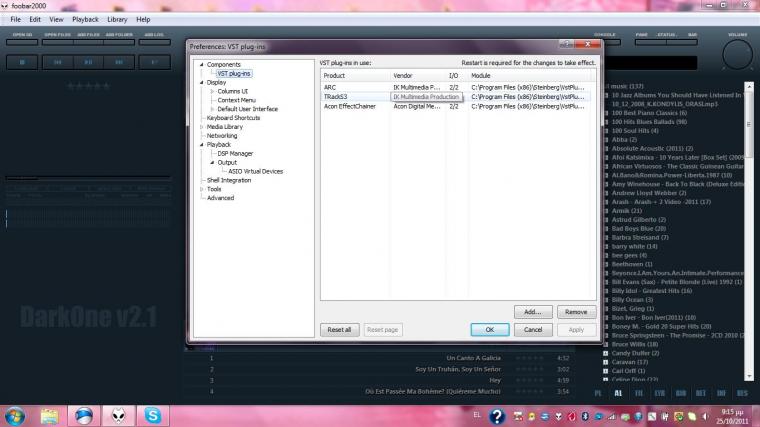

Πρεπει να εγκαταστησουμε το Wraper VST 2.4 adapter για να δεχεται τα vst plugin στα
components του Foobar.
Προσθετουμε εκει τα δυο plugin πρωτα το arc και μετα το T-racks.Ισως χρειαστει
να βαλουμε και το Acon effect chainer που κανονιζει τη σειρα στα plugin (ακομα δοκιμαζω χωρις να εχω καταλαβει διαφορα).
Για να κανουμε μετρησεις με το ARC πρεπει να εχουμε εγκαταστησει τους οδηγους ASIO4All πριν .Αυτα
Να και καποιες εικονες :

Οι ρυθμισεις για οποιον ενδιαφερεται ειναι :
Wasapi out στο Foobar σε Windows 7 , 150 ms buffer ,24 bit ,resambler στα 88200 ή 96000 kbps αν δεν σας ακουγεται ηχος , ultra τσεκαρισμενο και πριν απο τα Vst plug-ins .Το ARC flat και το
T-Racks στα pref με τσεκαρισμενα τα low latency και 0 db max .Το λαπτοπ μου κανει μικροδιακοπες
στον ηχο αν δεν το εχω σε μεγιστη αποδοση στις ρυθμισεις ενεργειας (υποψιαζομαι οτι πολλοι θα
αντιμετωπιζετε αυτο το προβλημα χωρις να βρισκατε λυση ).Το 88200 ειναι πιο σωστο συμφωνα
με αρθρο του AVmentor περι upsampling-oversampling αλλα μαλλον δεν λειτουργει στο foobar
με ολες τις καρτες ηχου.Το linear phase στα εκουαλαιζερ του T-Racks δεν δουλευει με low latency ενεργοποιημενο
αλλα μαλλον δεν χρειαζεται.Το low latency ειναι απαραιτητο σε αναπαραγωγη σε πραγματικο χρονο ,οι αλλες
επιλογες ειναι για remastering κλπ.
