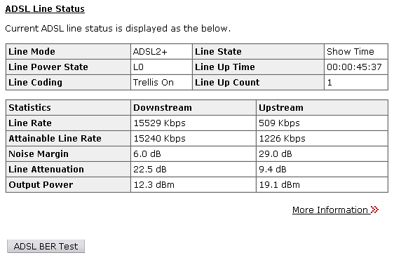

Paidia kalispera exo 4thnet 24mbs k exo kapoia problimata.Se ores aixmis to internet sernetai katabazo to poli me 120 k peftei sinexos sta 40 -70.. t bradu meta tis 12 katebazo me 600-800 meso oro. ayta einai ta xaraktristika tis router moy
Line Mode ADSL2+ Line State Show Time Line Power State L0 Line Up Time 00:00:12:01 Line Coding Trellis On Line Up Count 1 Statistics Downstream Upstream Line Rate 7166 Kbps 1021 Kbps Attainable Line Rate 8532 Kbps 1149 Kbps Noise Margin 6.1 dB 9.4 dB Line Attenuation 45.0 dB 23.5 dB Output Power 12.4 dBm 19.1 dBm
den exo sigronisi pano apo 8mb. mporei na boithisei kaneis? gt to mesimeri mexri to bradu sernetai k to bradu katebazo sxetika kala. k pos tha kano na sixronisei parapano.? euxaristo poli..
419
Δυστυχώς από τα στατιστικά της γραμμής σου απέχεις αρκετά από το DSLAM κέντρο σου. Τα ίδια χάλια έχω και εγώ και δεν μπορώ να συγχρονίσω με πάνω από 8. Είμαστε οι άτυχοι της υπόθεσης λόγω απόστασης.
